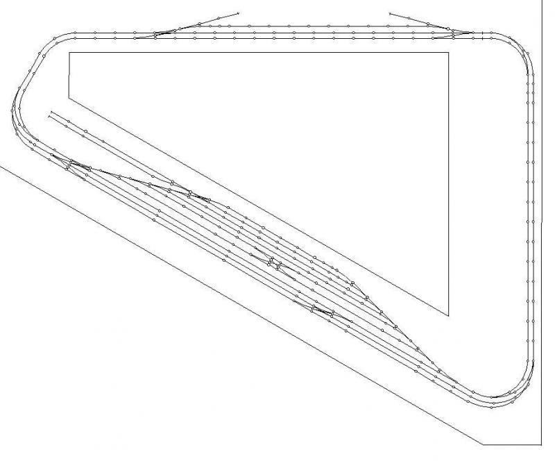

Hallo allemaal,
Hierbij de eerste opzet van een baanplan, het bovenste is het zichtbare deel en het onderste het schaduwstation.
Omschrijving:
HO, tijdperk IV en V Nederlandse/Duits met groot en klein station
Goederen en personenvervoer
Oppervlakte 6.5M x 2.4m (2.4m kan groter)
Piko-A rails
Multimaus, s88XpressNetIF, koploper
Op of aanmerkingen zijn welkom.
Mvg
Laatst bewerkt op: 11 September 2008, 23:11:15 door Matthijs van Heijningen

Als je toch zo'n grote ruimte hebt, probeer dan je trambogen eruit te halen en er ruimere bogen in te leggen, dat zal je treinen veel beter uit laten komen.
Verder lijkt alles vrij vol met sporen te liggen, hou je genoeg ruimte over voor bebouwing enzo?
Niet echt links en rechts maar vooral boven en onder zou er wel iets meer ruimte voor bebouwing bij kunnen, misschien dat je daarvoor je 2,4m kan oprekken, denk daarbij ook aan een goed gevuld stations plein.
Verder zou je misschien nog de spoorlijnen wat beter toegang kunnen geven tot het schaduwstation als alleen via wissels vanaf de rond lopende lijn.
Groetjes Michiel

Ruud, ik wil je even wijzen op de keerlus en het ontbreken van een tweede keerlus.
Ga in gedachten rondjes rijden tegen de klok in. Stap 2 ga je naar het onderstation, neemt de lus aan het einde van de opstelsporen en keert via de tweede reeks opstelsporen terug naar boven. Nu kom je in een met de klok mee baan. Je kunt rondjkes rijden of via de enkelbaans naar beneden. En weer naar boven, maar het is en blijft met de klok mee. Je kunt niet opnieuw keren.

Ruud,en de helft van de opstelsporen is helemaal niet te bereiken,
en de andere helft alleen achter rijdent. groet Bram.

@Michiel,
Eigenlijk is het de bedoeling dat de linker en rechterzijde niet zichtbaar zijn, had ik misschien aan moeten geven.
Ik heb nog een baanplan liggen, wat het "never ending" plan is, zal het wat later op de avond hier neer zetten.
@Sander,
Je hebt helemaal een punt, mijn grotere plan te snel aangepast, zal eens kijken of ik het kan oplossen.
@Bram
Zoals ik het zie kun je alles bereiken, maar het is maar welk idee je erbij hebt, bekijk het nog eens goed en je zult zien dat alles bereikbaar is.

Ruud en als je met de klok mee op het enkelspoors gedeelte,
naar het schaduw station gaat aan de rechter kant. Dan kun je
niet in de bovenste sporen komen,groet Bram.

@Bram,
Je hebt helemaal gelijk
, ik ga het nu proberen aan te passen.

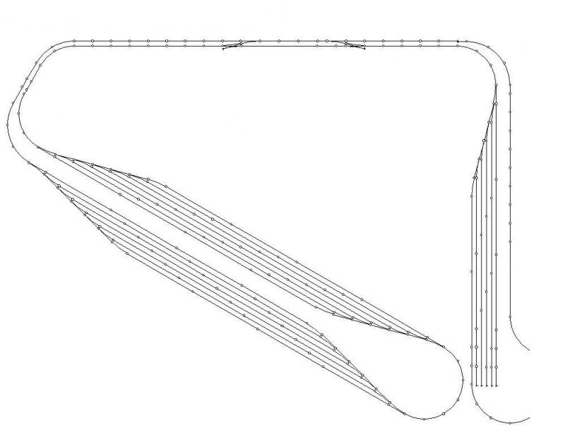

Het past wel maar vind het te groot, het komt nooit af.
De bovenbaan 6,5m x 4,8m (zichtbaar deel m.uv. hoeken)
Schaduwstation
Wat zou jij doen?
Mvg

Wat ik zou doen is eerst het ontwerp aanpassen waarbij je op een normale manier je schaduwstation bereikt, zo over een lading wissels lijkt met niet echt handig.
Haal dat stuk boven aan de bovenste en onderste tekening er uit en laat de spoorlijn van beide kanten door lopen het schaduwstation in en niet via die vreemde wisselverbindingen, lijkt met niet echt handig zo.
Dan zou je op het punt waar nu die wissels liggen wat anders kunnen doen, misschien een zijlijn station ofzo aan een zijlijn als de beide hoofdlijnen daar( op die hele bovenste poot) niet meer zichtbaar zijn.
Opzich vind ik dit ontwerp niet heel veel groter als die andere en ik denk dat je landschappelijk hier nog veel meer mogelijkheden hebt. De belangrijkste vraag is denk ik hoelang wil je over de bouw van een modelbaan doen, dat lijkt me gezien de ruimte die jij hebt nog de meest bepalende vraag.
Groetjes Michiel

@Michiel,
Zou je dit in een schets duidelijk kunnen maken?
Hoelang ik wil bouwen, dit maakt me niets uit, maar ik wil wel op korte termijn kunnen rijden als ik met de bouw begin voor het afbouwen heb ik de tijd.
Op dit moment heb ik een testbaan en ik moet nog veel uitproberen, ik heb net de "S88XPressNetLI" aangesloten in combinatie met de MultiMaus en er is een wereld die ik nog niet kende opengegaan.
Zo zijn er nog een hoop dingen die ik moet ervaren ondertussen wil ik een baanplan maken wat ook uitvoerbaar is ieder idee en of opmerking (ook een heel baanplan) is welkom.
