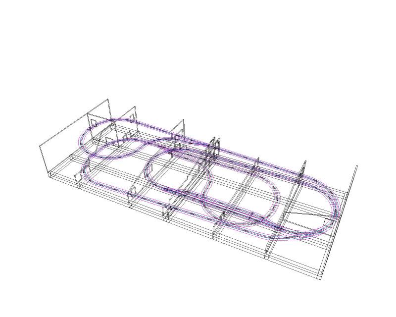

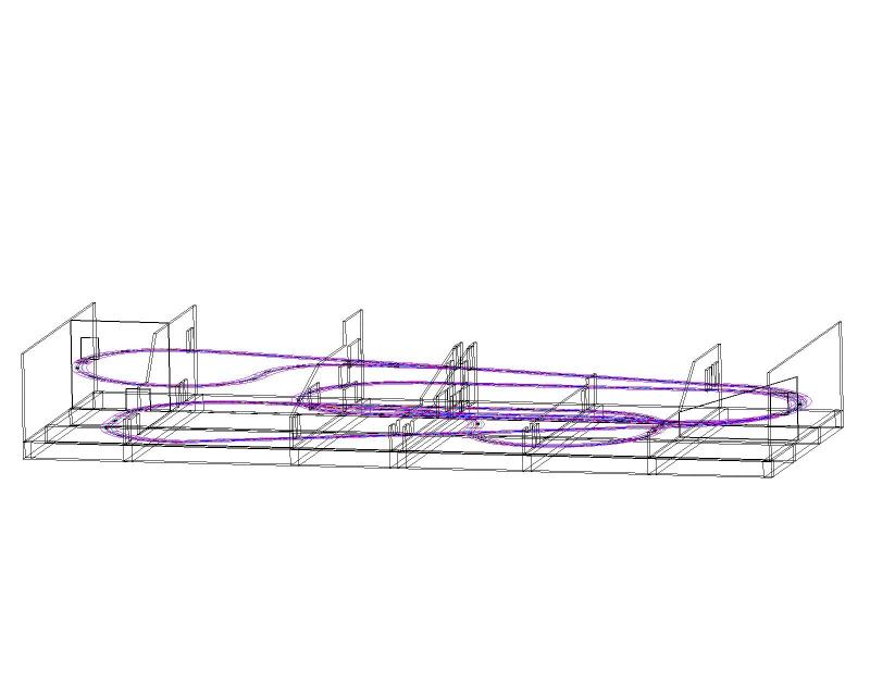

Dag allemaal,
Enkele jaren geleden ben ik begonnen met deze hobby. Door omstandigheden ben ik er na een half jaar al mee moeten stoppen (verhuizing, nieuwe baan, alle bekende excuses) zonder dat ik iets gebouwd had.
Het ziet er naar uit dat ik er toch aan toe kom om mijn baan over enkele maanden te gaan bouwen. Startset en overige rails heb ik al in huis, nu wil ik alleen graag de mening van 'experts' of mijn baanplan hout snijd.
De layout is in 3D opgezet in Autocad. Helaas was ik niet zo handig om meteen de rails in 3D te definieren dus die zijn nog in 2D. De onderbouw is vrij fragiel getekend maar zal worden aangepast (bredere planken). Open frame constructie zodat ik onder de baan kan en eventuele vastlopers onder de baan kan benaderen.
Ik ga Märklin rijden H0. Tijdperk wordt III/IV. Scenery wordt bergen, Duitsland/Zwitserland/Oostenrijk. Ben daar echter nog niet helemaal uit.
Ben benieuwd wat jullie er van vinden en alle opbouwende kritiek is welkom!!
Laatst bewerkt op: 06 November 2008, 21:53:13 door RedFrits

Hallo RedFrits,
Ik vind de algemene indruk van je plan best goed, met een enkelsporig bergbaantje met klein stationnetje. Je laat lekker veel ruimte voor scenery. Ik zou toch een paar dingentjes aanpassen:
Ik zou in de beide keerlusses meerdere wachtsporen leggen (mini-schaduwstationnetjes) zodat het treinenverloop een stuk boeiender word.
Je station is je centrale speelelement. Ik zou het iets uitbreiden, met bijvoorbeeld een goederenkade, een super klein loodsje voor de locale lok de nacht onder te brengen,
Ik zou de sporen iets minder parallel met de zijwenden laten lopen. Iets meer natuurlijk e lijn in het sporenplan en kreatief gebruik van bogern, met gebruik van flex. Kan je misschien ook aanduiden wat zichtbaar en wat overdekt is (met kleur of stippellijn) want nu is dat erg moeilijk te zien.
Maar zoals al gezegd, vind ik de basis best interessant, en denk dat je hiermee een hoop plezier zal hebben.
groeten,
Michiel

Michiel,
Bedankt voor je reactie!
Ik zal de scenery er ook snel op aangeven, probleem is echter dat ik in Autocad nog niet de goede output weet te genereren dat hij het ook mooi en goed laat zien.
Er zijn inderdaad aardig wat parallelle sporen, dit is een goed idee om daar aan te gaan werken. Ik wil wel proberen om de steunpunten zoveel mogelijk hetzelfde te laten aangezien ik al enkele mallen (dwarsstaanders) heb gemaakt. Ik had in 1e instantie de constructie nl. al gemaakt maar die was niet stabiel en stond krom.....
Ik zal eens gaan puzzelen wat ik nog kan toevoegen, moet mogelijk zijn!

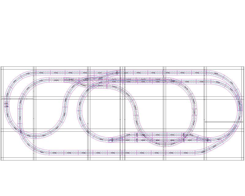

Even een vraagje :Wat zijn de maten van je Baanplan?
Het ziet er niet slecht uit.

Richard,
Maten zijn 3000*1150mm (buitenmaten frame). Ik moet alleen de rails nog 'vullen' zodat deze beter zichtbaar zijn.
Gr.

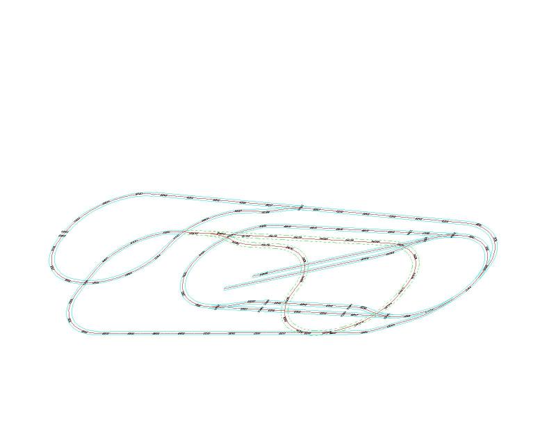

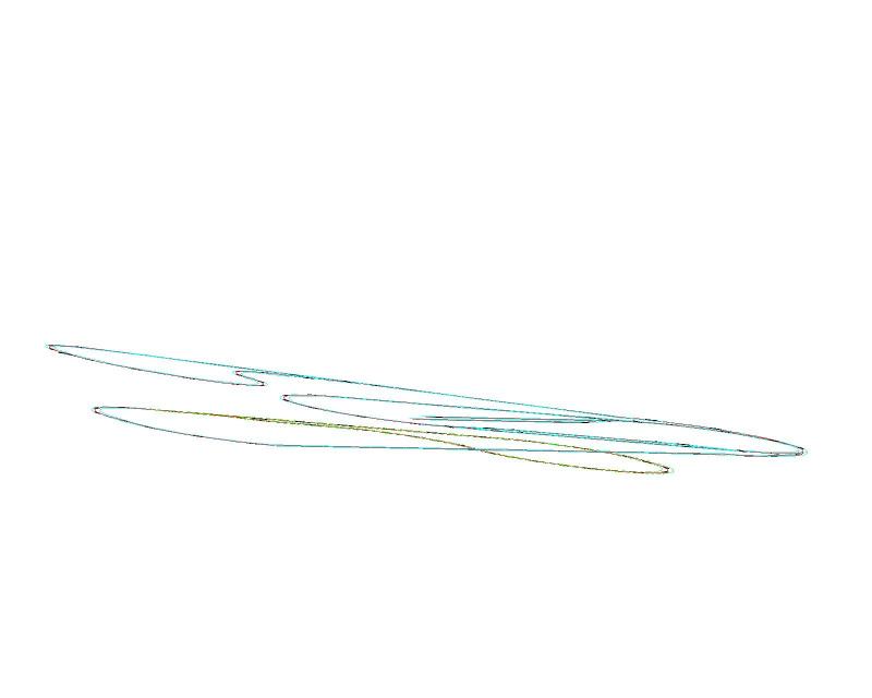

23 November 2008, 10:11:40 »
Zo, even wat ge-experimenteerd. Printen/plotten vanuit Autocad is zo makkelijk nog niet maar ik heb er toch wat van gemaakt. Heb nu de omkasting maar even weg gelaten, het gaat tenslotte om de baanloop.
Ben nog druk bezig met de scenery. De onderste keerlus en neergang zijn niet zichtbaar, De bovenste keerlus is voor een klein stukje zichtbaar als zijnde spoor op een helling.
