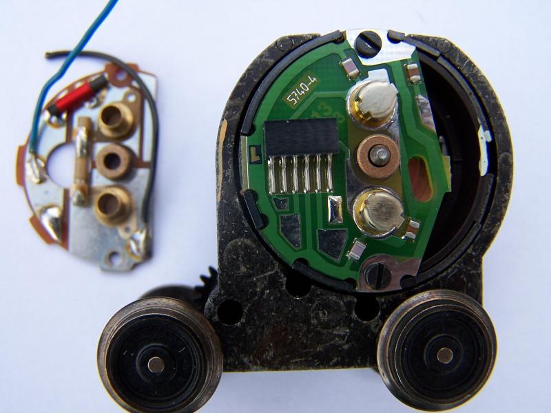

Hallo Beneluxspoorders,
Is er iemand die weet of ik motorschild 504737 kan gebruiken voor het digitaliseren van m'n oude Fleischmann plan-V, in plaats van 504730 zoals in een eerder draadje wordt geschreven.
Na dus een geisoleerd motorschild voor plan-V besteld te hebben bij Meyer en Blessing, heb ik dus na enkele weken schild 504737 geleverd gekregen, dit is een type met "stekker-interface".
Ik vraag dit hier als "second opinion" (omdat ik over dit motorschild nog niet eerder iets gehoord of gelezen heb) voor ik met het digitaliseren van m'n plan-V begin.
Groeten, Dirk

Bedankt voor jullie reacties.
Het liefst soldeer ik de draden rechtstreeks op het schild, dat gaat me wel lukken. Maar ik heb geen idee waar welke draad moet.... De printbanen zijn niet te volgen, ze zitten in het schild verwerkt.
Is er iemand met een aansluitschema voor motorschild 504737?
Groetjes, Dirk

13 July 2008, 13:50:20 »
Voor alle duidelijkheid hier even een foto van het oude en nieuwe motorschild.
Het nieuwe schild past fysiek keurig zoals te zien is.
Er zijn diverse soldeereilandjes enz.
Wie kan mij vertellen hoe ik dit schild aan moet sluiten?
Groeten, Dirk

P.Kramer
Berichten: 468
Re: Motorschild plan-V
13 July 2008, 20:39:27 »
Dirk,
De printbanen zijn toch goed te volgen.
Als het met de ogen niet lukt is er toch altijd de multimeter?
Tenslotte hoef je allen de motordraden aan te sluiten en eventueel de massa.
De anderen lopen rechtstreek (niet via het printje)

@ Peter, alleen de motordraden aansluiten en massa......?
Uhhh, ja.... Maar ik heb welgeteld 15 aansluitpunten op dit schild zitten :-|
Dirk
Berichten: 22838
13 July 2008, 21:09:39 »
Je hebt een oude plan V. Dat betekent dat je de verlichting en de stroomafname helemaal niet langs dat motorschild hoeft te laten lopen. Is maar nodeloos ingewikkeld. Je moet alleen het motortje via dat schild op de decoder aansluiten en het kan toch niet moeilijk zijn om even te kijken hoe de printbaantjes vanaf de koolborstelhouders lopen.
Dat stekkertje is trouwens een NEM 651 aansluiting.
Hier
kan je zien welke pinnen van dat stekkertje op de koolborstels zouden moeten zijn aangesloten. Eén van de buitenste aansluitingen en die daarnaast dus.
Laatst bewerkt op: 13 July 2008, 21:19:53 door henk
RobE
Berichten: 514
13 July 2008, 22:23:42 »
Hallo Dirk,
Allereerst, het oude motorschild op de foto is de 504706 en kan gemakkelijk worden aangepast voor digitaal gebruik.
Kijk hiervoor op de onderstaande link.
Als je hier tegenop ziet kan je ook de 504720 kopen. Deze is gemakkelijker aan te sluiten en is aanmerkelijk goedkoper.
Dit is de vervanger van de 504706.
Links van de koolborstel moet nog wel een kleine doorverbindingen worden verbroken.
Nummer 504710 en 504721 zijn niet langer verkrijgbaar.
Op de volgende site staat beschreven hoe je deze ombouw moet uitvoeren.
http://www.floodland.nl/aim/info_planv_le1035_1.htm
Groet, Rob
09 September 2008, 20:39:10 »
Allen bedankt voor de reacties en hulp.
M'n plan-V is inmiddels digitaal.
Ik moet hier wel bij vermelden dat ik het oude motorschild heb aangepast en dus het nieuwe schild 504737 niet heb gebruikt. (Dus als er iemand interesse in heeft......
Groeten, Dirk
