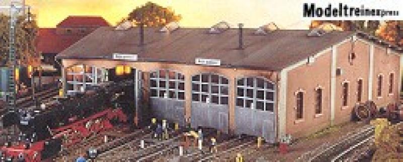

Het plaatje even geleend van de website van MTE.
is hier iemand die weet hoe groot de hoek tussen de ingangen is van de locloods van Faller met nummer 120218?
Verder zou ik graag de afstand tussen de deur en het kruispunt van de draaischijf willen weten, weet iemand dit?
Ik vraag dit omdat ik zelf een draaischijf van Roco heb en ik deze locloods erg mooi vind en hem overweeg te kopen.
Christoph
Dave van der Locht
Berichten: 1064
Re: Faller Freilassing locloods
24 August 2008, 21:07:30 »
De hoek tussen de sporen is 7,5gr.
Afstand tussen deur en middelpunt van de draaischuif kan ik je helaas niet vertellen...
Groetjes,
Dave
Beter een gat in een trein, dan een trein in je gat.
Christoph
Berichten: 3063
30 August 2008, 19:59:24 »
@ Dave; bedankt voor je antwoord.
Weet iemand anders wat de afstand van de deuren is tot het middelpunt van de draaischuif?
Dit om te bepalen hoe groot de ruimte voor de loods is om een loc op te kunnen stellen.
Christoph
Berichten: 7052
30 August 2008, 20:08:46 »
431,00 mm vanaf hart draaischijf tot de deur.
777,66 mm vanaf hart draaischijf tot achterkant loods.
(Ik heb 2 loodsen, maten staan op de doos).
Mvrgr.,Ben.
