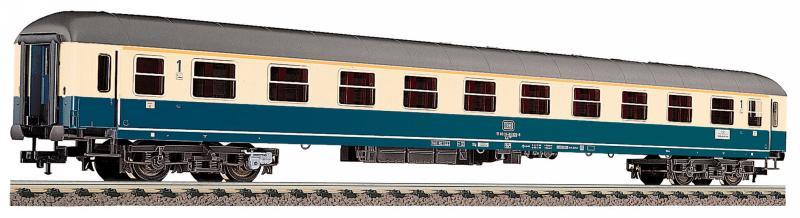

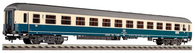

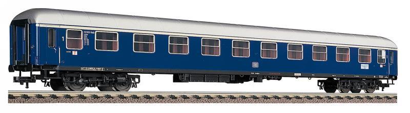

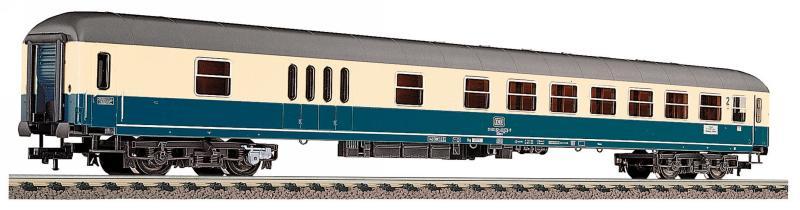

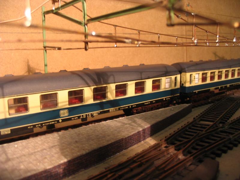

Heren, wie kan mij voorzien van de juiste kleuren van het interieur van onderstaande rijtuigen:
© Fleischmann
Dit zijn Fleischmann rijtuigen, heb zelf Lima rijtuigen.
Groet, Ronald.

Hallo Ronald,
Zelf heb ik de vraag hier ook al eens gesteld op het forum. Toen ging het over het interieur van Bcm rijtuigen (ligrijtuigen), uit hetzelfde tijdperk als de rijtuigen van jouw foto's. Helaas had ik geen reacties maar wel de tip om het op Duitse fora te proberen.
Uiteindelijk heb ik foto's gevonden van het interieur van zitrijtuigen van het type Bm. Dus het laatste rijtuig en het tweede kan je met behulp van deze foto's al opknappen
Klik maar op de foto's (Afkomstig van banhbilder.de)
Coupé Bm
Gangpad Bm
Het gangpad ziet er in een Bcm en Bm hetzelfde uit, een Bm mist echter de vloerbedekking.
Foto's van het interieur van de Am heb ik niet :-| Al vermoed ik dat het gangpad er wel hetzelfde eruit zal zien.
Mocht iemand meer info over het interieur van de Bcm hou ik aanbevolen!
Marc

De turquooize rijtuigen (daar zie je het gangpad van op de foto) hadden beige bekleding en donker beige/bruine armleuningen/hoofdkussens.
De rode bekleding werd toegepast voor de renovatie (in turqoois).
De blauwe wagen eerste klasse wagen had volgens mij blauw/grijze bekleding op de stoelen. Hoofdkussens weet ik niet meer maar denk idem.

@ Arnold: Volgens mij hebben ze bij de DB nooit rijtuigen gehad met turquooize kleuren.
(turquoise, bedoel je zeker? )
De rode bekleding die je ziet, is de bekleding waarmee de Oceaanblauw/beige rijtuigen uit dienst zijn gegaan. Bij Abellio Rail NRW heeft er nog zo'n rijtuig meegereden in een trek/duw trein getrokken met een Dispolok (Taurus)
Er zijn echter zoveel van deze rijtuigen, dat het natuurlijk mogelijk is dat er meer verschillen waren in het interieur. Maar daar kan vast iemand uitsluitsel over geven.
Berichten: 3028
Re: Interieurkleuren DB rijtuigen
23 August 2008, 23:40:26 »
In Duitsland word oceaanblauw turquooize genoemd, waarom snap ik niet.
Groetjes Michiel

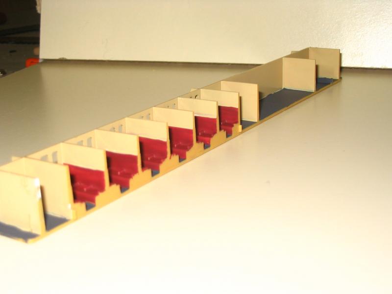

Er zijn dus inderdaad meerdere Bm series geweest met verschillen in het interieur.
Zoek de verschillen
Het groene interieur ben ik nooit tegengekomen op foto's. Kan er iemand opheldering geven over de verschillende series en het inzetgebied? Het verschil zit hem niet alleen in het jaar van inzet.

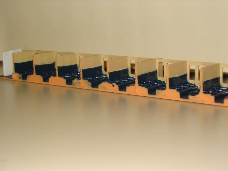

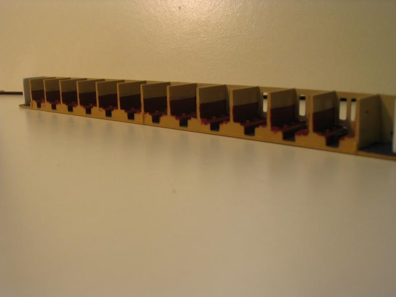

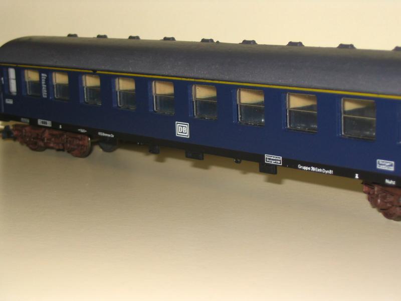

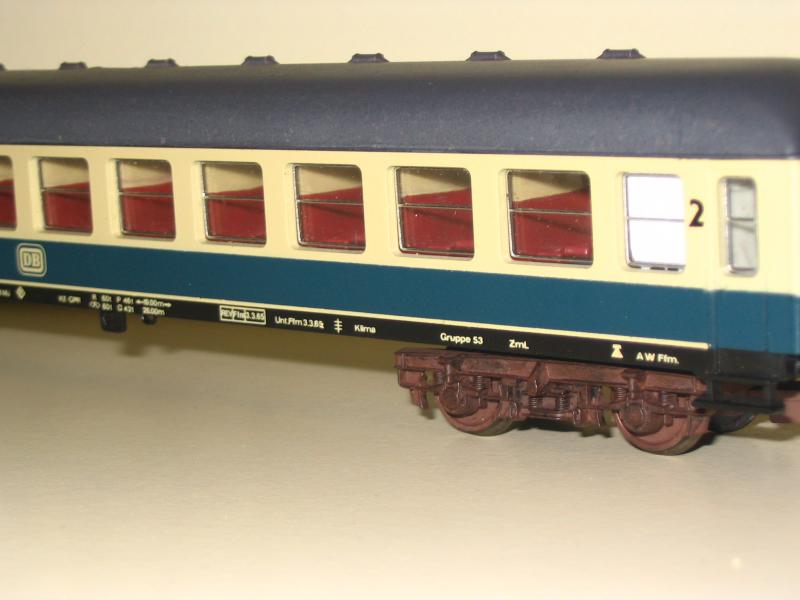

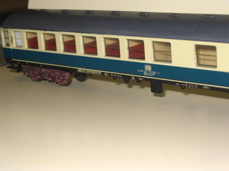

Zoals beloofd:
Bm(Am=hetzelfde, alleen ruimere indeling)
BDm
A4üm
Am + Bm
Commentaar en kritieken zijn welkom, en/of verbeter voorstellen.
Groet, Ronald.
25 August 2008, 00:16:29 »
@ Ronald: Dat ziet er netjes uit!
Het maakt het model al verder af.
In mijn NS Bcm heb ik dit ook gedaan, met het oog op interieur verlichting en dan is maakt dit het af. Ik heb echter ook in de coupe's de deurstijlen geverfd, dat is ook nog een detail dat opvalt als er verlichting in de rijtuigen brand.
Andere details zoals reclame bordjes boven de hoofdsteunen, bagage rekken zijn zinloos. Ziet er goed uit maar de deurstijlen aan de binnenkant van de coupe's bijwerken maakt het helemaal af!
Marc

@ Ronald: Ik heb er geen foto's van, maar ik kan je wel vertellen dat het patroon van de gangpad zich voortzet in de coupe's.
Mocht je daar niet op willen wachten:
De beste sfeerbeeld wat ik gevonden heb
De randen van de coupé ramen en deur zouden dan een kleur moeten krijgen tussen bruin en goudkleurig in. Die discussie is voor anderen
Bij mijn NS Bcm had ik het makkelijker met lichtblauw.
Foto's hiervan ga ik niet maken, omdat het een ware marteling is om een Bcm rijtuig van Heris open te krijgen
Ik wil wel een foto van buitenaf maken zodat je een indruk krijgt van het verschil. Ik vond het de moeite waard maar dat moet je natuurlijk zelf beoordelen.
De Bm rijtuigen van roco (44746) hebben ook geen gekleurde deurstijlen in de coupe's dus die kan ik je ook niet laten zien. Dit heeft bij mij ook nog geen prioriteit, omdat ik eerst mijn rijtuigen voor mijn nachttreinen helemaal klaar wil hebben voordat ik iets anders ga doen.
Nu nog verlichting en passagiers erin en je hebt een 1:1 trein op 1:87 rails!
