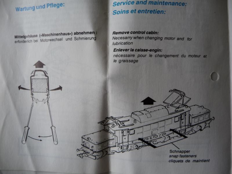

Ik heb alleen van deze lok geen ``papieren ´´ dus weet niet hoe ik deze Duitse Krokodil open krijg.

Heeft iemand mischien de papieren die bij deze lok horen,of weet iemand een manier om aan deze te komen ?

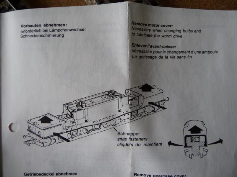

Middenopbouw hun je er naar boven aftrekken. Ik pak altijd de dakrand voor de kabines vast en trek dan de middenopbouw naar boven eraf.
De voorbouw idemdito. Vinger erachtertussen en naar boven/voren eraf trekken.

Dank je zal vanavond kijken of het lukt.
