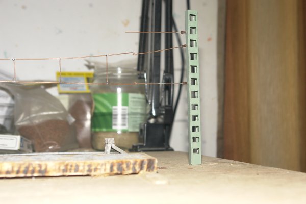

Nou, eigenlijk is dit meer 'wat was ik aan het bouwen, maar goed. Na lang tegen dit werk opgezien te hebben ben ik een paar dagen geleden dan toch maar begonnen m'n 2 DLO palen af te maken.
Helaas heb ik tijdens de bouw erg slechte foto's genomen, en heb ik eigenlijk alleen een foto van het eindprodukt.
http://www.m-voorloop.nl/benelux/DLOpaal.jpg
Het model is geheel van messing: de isolatoren zijn van Viessmann, het messing van K&S engineering.
Het zagen lijkt me voor zich spreken: met de figuurzaag heel wat gaten uitgezaagd.
Daarna het soldeerwerk verricht door 2 delen vast te plakken in een aluminium hoeklijn. Het vastplakken heb ik verricht met PVC tape.
Daarna met de soldeerbout en veeeel tin de boel aan elkaar solderen.
Wanneer je 2 aan elkaar gesoldeerde helften hebt kun je ze aan elkaar solderen. Fixatie heb ik ook deze keer weer gedaan met PVC tape.
Voor het afwerken heb ik in 1 van de hoeken van de paal een stuk M3 schroefdraad gesoldeerd, want dit zijn de enige 2 palen die vastgeschroefd worden.
Omdat je de buitenkant natuurlijk niet glad gesoldeerd krijgt heb ik de soldeer 'bramen' weggewerkt met een dremel schuurbandje, en de dremel op de laagste stand. Let erop dat het hele messing werkstuk flink heet kan worden bij het wegwerken van de bramen.
Voor het bevestigen van de rijdraden heb ik bij 1 paal 2 oogjes gebogen van koperdraad, en die in een geboord gaatje in de paal vastgesoldeerd.
Bij de andere paal heb ik langere stukken koperdraad gebruikt, daar isolatoren omheen geschoven (en vastgelijmd) en aan het uiteinde van de draden haakjes gebogen.
Het schilderen van de masten heb ik met de hand gedaan (ik heb geen airbrush) en de kleur betreft RAF interior green van Modelmaster, wat de masten een prima nederlandse uitstraling geeft.
Nou ja... het resultaat mag er zeker wezen voor iemand die een hekel heeft aan figuurzagen....
