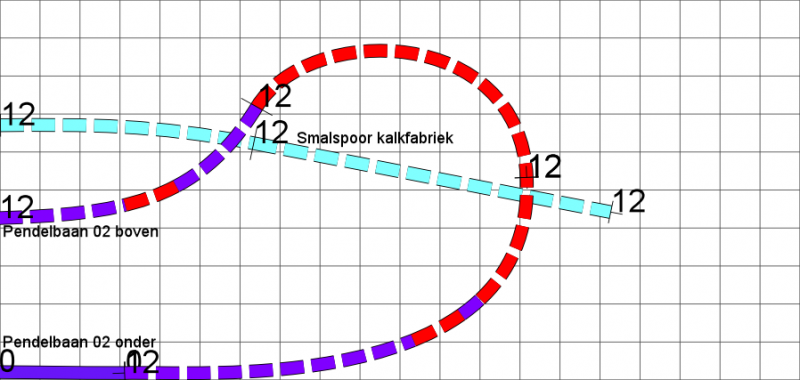

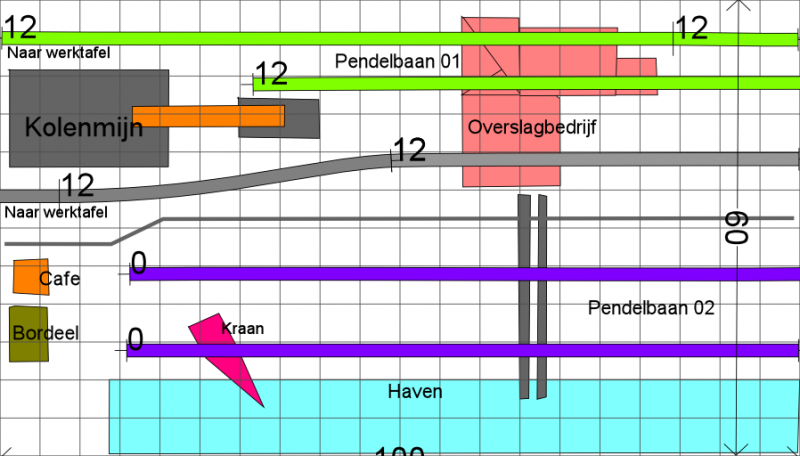

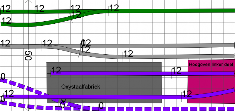

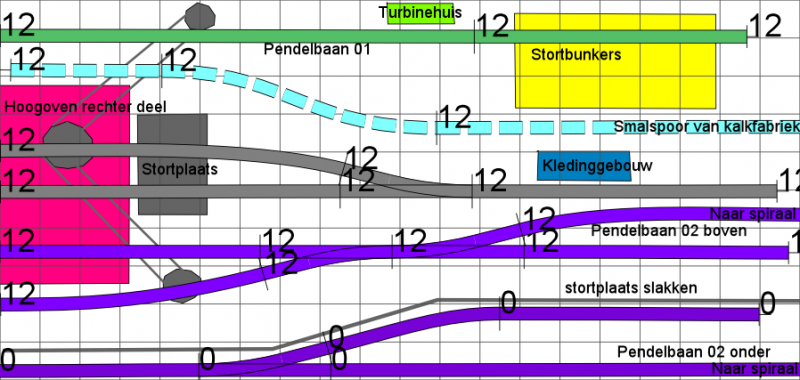

Geachte modelspoorders
Graag wil ik jullie hulp in roepen voor de volgende vraag
Voor een aantal onder jullie al bekend ik bouw een moduulbaan met als thema kolen en staal industrie waarbij de hoogoven, staalfabriek, overslagbedrijf en kleine haven de boven toon voeren.
Mijn 4 moduuls vormen te samen één doorlopend tafreel hierin,
Nu wil ik graag ook op deze baan seinnen aanbrengen maar ik weet niet welke.
Op zich is het een doorlopend rangeer terrein van overslag bij de haven via een staalfabriek naar de hoogoven, rechts op de baan ligt een kalkfabriek met een klein smalspoor lijntje naar de hoogoven.
Verder heeft deze baan twee pendel trajecten één aan de achterkant op de baan en één aan de voorkant beneden beginnende bij de haven en overslag bedrijf voor langs op 0 niveau en rechts met een kleine spiraal naar het boven gedeelte en via de hoogoven naar de staalfabriek.
Wie o wie kan op grond van bijgevoegde tekeningen mij een tip geven welke seinnen en waar ik ze moet plaatsen
Al vast hartelijk dank voor jullie steun.
groetjes,
Herwim Frank
één kleine wijziging de kolenmijn van links op het eerste moduul is verhuisd naar rechts op het laatste moduul i.p.v. de kalkfabriek
Ik heb nog geen tijd gehad om mijn tekeningen aan te passen maar ik denk dat deze verandering geen invloed direct heeft op de keuze van seinnen en waar te plaatsen.
