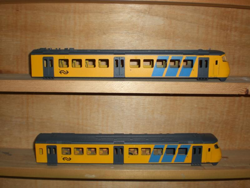

Na veel geverf, en het weer verwijderen van verf ben ik nu voor de tweede maal aanbeland bij het aanbrengen van de reclamebanen op mijn hondekop viertje.
Dus weer de tekening van een Plan F/G ELD4 van onderstaande site erbij gepakt, en aan de slag gegaan met het afplakwerk.
http://www.arthurstreinenpagina.nl/
Echter: de zijkanten zoals die op de tekening te zien zijn heb ik achter de rug: maar hoe zit het met de zijkant die ik niet kan zien op de tekening? Zitten de reclamebanen zeg maar tegenover elkaar, maar uiteraard wel naar rechts wijzend, of zitten de banen ten opzichte van de andere kant dichter bij de achterkant?
Ik hoop dat ik het zo duidelijk mogelijk uit heb kunnen leggen.
Bij voorbaat dank.

@Bart: Flm CP = SGM-0, Strandsprinter =SGM-1. Dat houdt in dat balkonraam op de bak met stroomafnemers dichtgemaakt moet worden. Het door Flm gekozen nummer 2025 is dus erg ongelukkig, er moeten ook nog vouwbalgen aangebracht worden.
Ik mis trouwens een strandsprinter in het lijstje: die zonder ballen maar mèt tekst "Strandsprinter".
@Menno: de reclamebanen op de Hondekopvier* dienen zoveel mogelijk rechts te beginnen.
A: direct naast de deuren,
B: meteen op de hoeken,
Bk: linkerzijde (gezien vanaf positie machinist)  direct naast naast de toegangsdeuren die bij de vouwbalg zitten, rechterzijde meteen links van de deuren naast het toilet,
BDk: linkerzijde (gezien vanaf positie machinist)  direct naast naast de toegangsdeuren die bij de vouwbalg zitten, rechterzijde meteen links van de middendeuren.
*Hondekoptwee is totaal anders!

@ Mispoes: bedankt, ik kan verder met afplakken: Arthurstreinenpagina.nl was heel duidelijk wat betreft de linkerzijde, maar de rechterzijde kon ik niet vinden op internet, dus dank.
