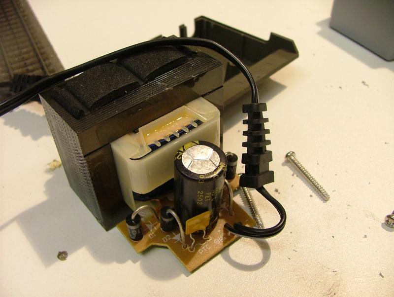

1 plaatje zegt meer als 1000 woorden....

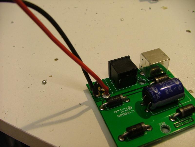

Wordt nog leuker. Als je de aansluitrail demonteert, kom je nl dit tegen:
(nb: let even niet op de aansluitdraden linksboven en de verwijderde aansluitbus op de print. De 4 dioden lijken hier ook samen een brugschakeling te vormen) Gr. Paul

Die chassisdelen zijn er in 2,5, 3,5 en 6,35 mm. Dus het lijkt me dat er dan wel een passende te vinden is. Tenzij M* speciaal voor zichzelf afwijkende maten pluggen laat fabriceren.
Wanneer ik de foto van de trafo bekijk zie ik daar een enkelfazige gelijkrichter en een afvlakelco. Dat betekend dat er gelijkspanning uit de trafo komt.
Bij het plaatje van de print uit de aansluitrail zie ik volgens mij ook een gelijkrichter (dubbelfazig) met weer een afvlakelco.
Bijzonder, want dat betekend dat de gelijkrichter in de aansluitrail met gelijkspanning gevoed wordt.
Wat daar het nut van is ontgaat me eerlijk gezegd.

Citaat van: Fred Eikelboom op 25 June 2008, 23:17:51
Hoe zie jij dat het een enkelzijdige gelijkrichter is? Er zitten vier diodes op de printje in de trafo, dus ik zou eerder op een dubbelzijdige gelijkrichter gokken. Waarom Märklin hier een gelijkspanningstrafo gebruikt, terwijl er vervolgens nog een gelijkrichter in de aansluitrail zit, is inderdaad een raadsel.

Hoi Talent,
Ik heb de trafo nog eens bekeken en je ziet inderdaad tussen de doorvoertule en de elco nog een diode. Ook zie ik nu rechts vlak naast
de elco nog een aansluitdraad van diode nr. 4.
Ik heb dus gisteravond maar half gekeken. :-|
Was gisteren de hele dag bezig geweest met draden onder de baan aanleggen, dus dan werken m,n ogen s'avonds niet meer op volle kracht.
Bedankt voor de correctie.
Fred.

Dat er in de aansluitrail een bruggelijkrichter zit is logisch, kun je hem ook met wisselspanning voeden.
Waarom er een bruggelijkrichter achter de trafo zit is een raadsel.
Haal die elektronica weg, soldeer er twee draden aan, even een zekering ertussen en klaar ben je.
