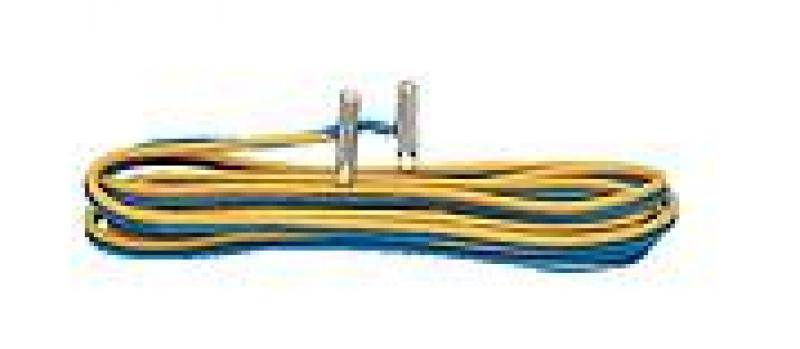

p.heinst
  • Berichten: 1192
    • DutchRoco
Re: Geisoleerde railssectie's en Roco geoLINE
« Reactie #13 Gepost op: 26 June 2008, 08:42:58 »
Hallo Santerman
Kun je ook iets vertellen over draadjes solderen aan geoLINE
Hier kan ik weinig over vertellen omdat ik zelden aan de rails soldeer.
Ik gebruik de onderstaande railverbindingen met draad, die je overigens ook best zelf kunt maken, Je kunt aan de rails lasjes van roco niet zomaar solderen (roestvaststaal) hiervoor moer je het juiste vloeimiddel gebruiken, zie hieervoor een ander draadje over solderen aan rails.
Ik had het grote geluk een paar jaar geleden dat er een zaak was die alles dumpte en heb daardoor 80 van die verbindinglasjes gekocht voor €10.-
Gr Piet
