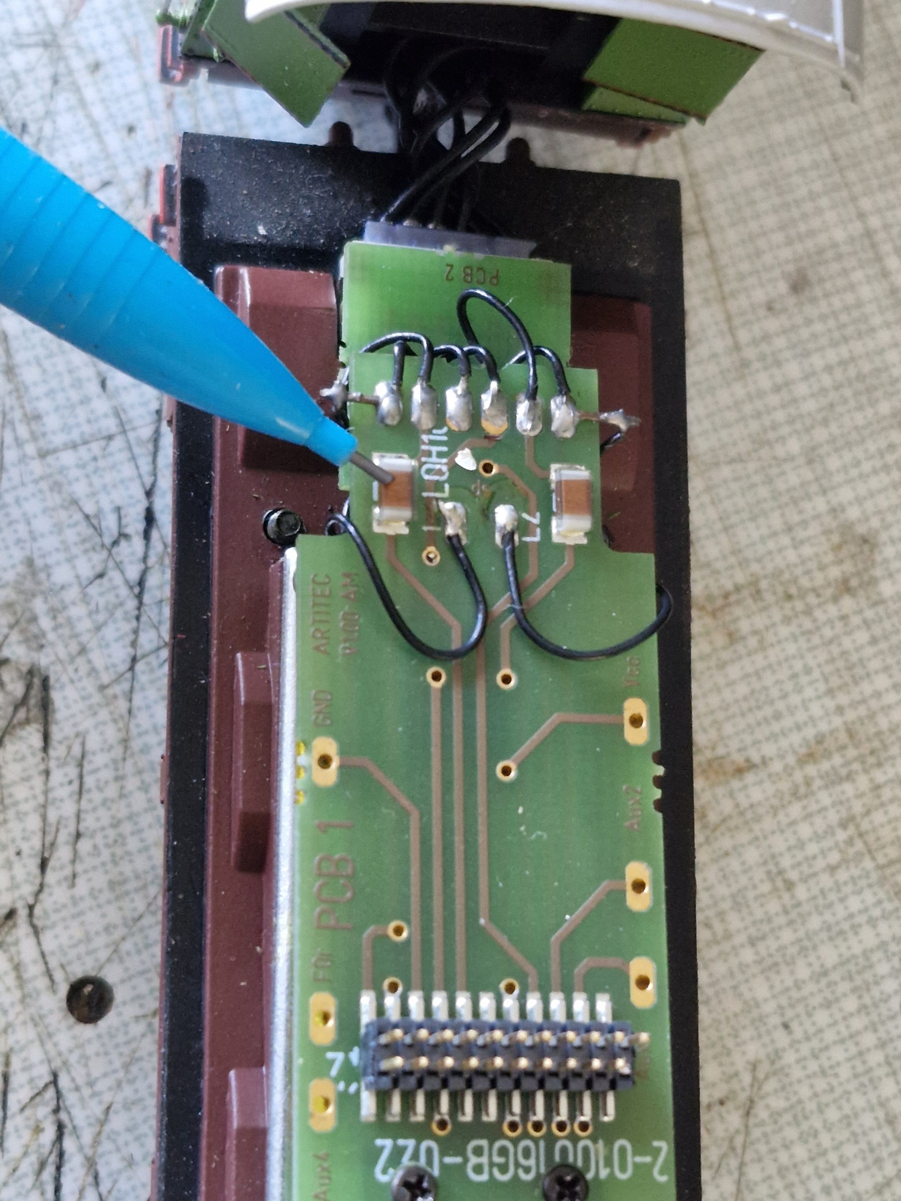

Even een oud topic naar boven schoppen.
Mijn 3737 heeft lange tijd in de vitrine gestaan maar heb hem een tijdje geleden op een testbaantje rondjes laten draaien.
Dat ging perfect, echter na een wat langere sessie wilde hij niet meer voor- of achteruit terwijl de decoder functies wel gewoon werken.
Nu is mijn vraag, waar zitten die spoeltjes en hoe kom ik daar? Ik heb contact gehad met Artitec, maar dat brengt nog geen duidelijkheid (zie hun antwoord hieronder.

Hm, dan moet roy even een pets op zn billetjes. Een werkend linkje helpt al wel wat qua tender openen...
https://artitec.nl/wp-content/uploads/2020/12/Algemene-Instructie-3700-20110912-ZWART-WIT.pdf
En hier zitten de spoeltjes, links en rechts.

Hey dankjewel Floris, ik heb die tender al open liggen maar wist niet dat dat de betreffende spoeltjes zijn.
Dacht dat die aan de motor zelf zaten en die zit nogal verborgen.
Top! hier kan ik wel wat mee.

Maar niet helemaal correct, dit had ik naar Artitec gestuurd via mail (niet hoe ik de tender moet openen
Beste heer/mevrouw,
Sinds een aantal jaren ben ik in het bezit van de Artitec NS 3737 met art.nr.22.224.01
Deze heeft vooral in de vitrine gestaan maar onlangs heb ik hem op een testbaantje laten draaien.
Na een paar dagen prima gelopen te hebben, wil de motor nu niet meer voor- of achteruit.
De geluidsmodule werkt wel nog prima.
Op een forum las ik dat meerdere bezitters dit probleem hebben gehad en dat het kan zijn
dat er spoeltjes naar de motor aansluitingen kapot zijn. (ontstoorspoeltjes?)
Nu zou ik die eventueel zelf kunnen doorverbinden maar dan zou ik moeten weten hoe ik de locomotief
uit elkaar moet halen om bij die spoeltjes te komen.
Eventueel kan ik reparatie door jullie laten uitvoeren (tegen betaling uiteraard).
De locomotief heeft certificaatnummer: A441944.
Ik hoop dat u mij kan helpen om de mooie loc weer op de rails te krijgen.

Yep, maar ik heb het berichtje dit weekend verstuurd en kreeg gelijk dinsdagmorgen al een bericht, dus Kudo's voor Roy van Artitec
en voor jou, ik kan weer verder
