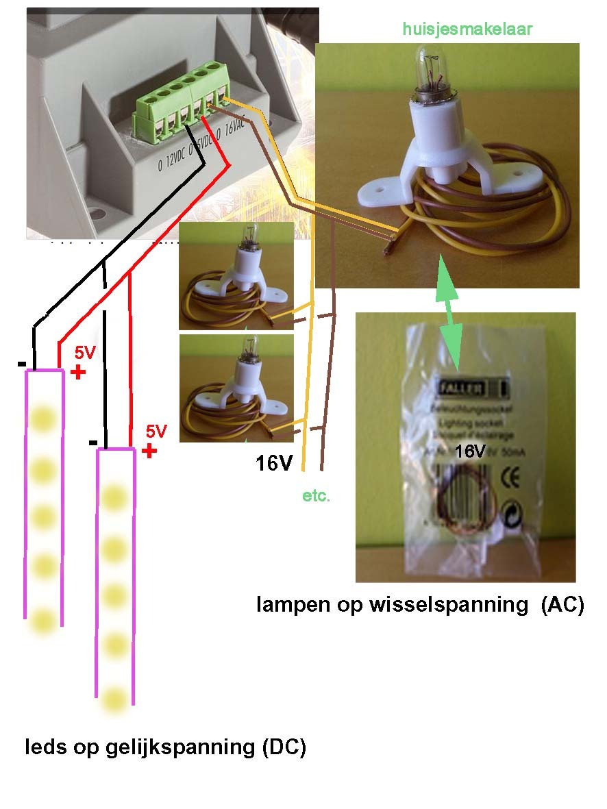

De aansluitingen zoals op het plaatje van Ronald MOVisser. Lampjes en LED-strips als geheel worden parallel aangesloten.

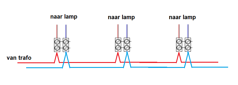

Dat doorrijgen van lamp naar lamp of van huisje naar huisje kan je b.v. zo doen, met kroonstenen.
En dat kan je verder uitbreiden.

Het doorrijgen van draden staat toch goed aangegeven lijkt me op mijn tekening.
Geel naar geel naar geel etc...
Bruin naar bruin naar bruin etc....
Goed.  Met de oplossing van Klaas wellicht toch duidelijker.
Maar daarkomt de juiste spanning niet aan de orde lijkt me.
De trafo geeft 12 en 5 V gelijkstroom en 16 wisselstroom.
Daar op letten afhankelijk van wat er gekocht is.
Op de website van Huisjesmakelaar staan de Faller lampjes.
5 stuks in een zakje.
Ronald Visser

Ronald, op zich heb je het wel goed aangegeven, maar het is nog schematisch.
Ik heb het wat concreter gemaakt omdat ik de indruk had dat André vooral met de vraag zat hoe je de aftakkingen fysiek maakt.
Mijn oplossing is er een van vele mogelijkheden. Je kan ook van een doorgaande leiding een stukje draad bloot maken en daar de aftakkende draad aan solderen. Maar als het onder de tafel moet gebeuren ben ik geen fan van boven je hoofd solderen.
Een andere mogelijkheid is het gebruik van Wago lasklemmen. Kortom, de manieren zijn legio.
