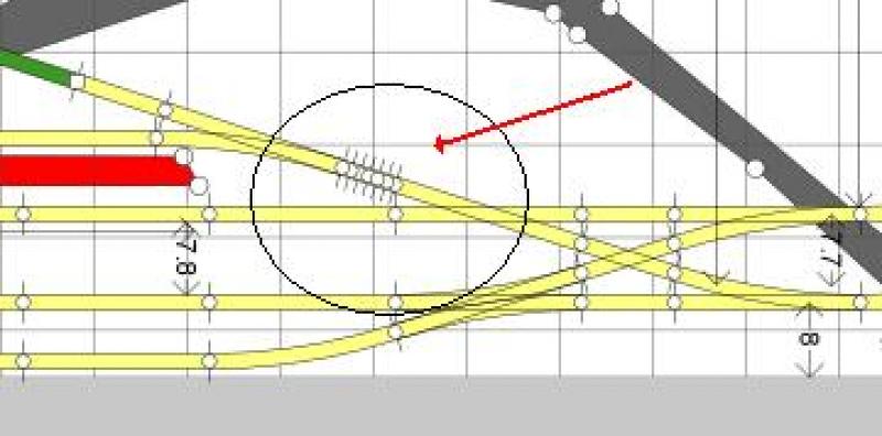

Mensen,
In mijn baanontwerp wil ik een perron plaatsen wat ik al eens gekocht had. Ik wil graag aan beide zijden een spoor laten lopen. Ik kan met de normale Fleischmann profi railstukken niet de afstand zo krijgen dat het past (de FL6103 is net te lang).
Toen kwam ik tot de oplossing om 6x Fl6107 (de korte 10mm railstukjes) te kopen. Ik heb ze besteld en nu blijkt dat die helemaal niet in elkaar passen.
Is dit probleem op te lossen door een stuk flex rail te kopen en deze in te korten op de gewenste afstand? Hoe zouden jullie dit doen?
onderstaand een fototje:

Re: Kleine railafstand overbruggen met fleischmann profi rail
« Reactie #1 Gepost op: 21 June 2008, 16:50:54 »
Kun je niet een stukje van de 6103 afzagen? Is een goedkopere oplossing dan flexrail op maat zagen...
Verder ben ik ook wel benieuwd hoe je links de sporen weer aan elkaar hebt geknoopt, want ik zie dat de railgeometrie niet klopt aan beide zijden van het rode perron...
« Reactie #2 Gepost op: 21 June 2008, 17:06:25 »
Gert, volgens de geometrie van Fleischmann Profi bestaan er in de basis  twee tussenafstanden voor parallel-rails : 63,5 en 95 mm.
Links van het kruis heb je de maat 7,8 staan - daar is de hart-op-hart afstand 95 mm. Diezelfde afstand zou je nodig hebben bij het rode perron. En daarvoor is de 9102 de geschikte lengte.
Als de 9103 ogenschijnlijk te lang is, dan zit het probleem waarschijnlijk aan de andere kant van het rode perron.
Op dit plaatje zie je precies hoe de railsstukken volgens de Fleischmann Profi geometrie passen.
« Laatst bewerkt op: 21 June 2008, 17:10:36 door santerdam »
« Reactie #3 Gepost op: 21 June 2008, 18:55:30 »
Dankjewel! Ik heb een perron van Vollmer. Hiervoor, ben ik zover ik dat kan berekenen een hart op hart afstand van plusminus 8 cm nodig. Vandaar dat ik ook het probleem heb. Het bovenste spoor loopt aan het einde dood, daarom heb ik daar geen probleem!
Ik kom aan deze hart op hart afstand omdat het mij logisch lijkt dat de treeplanken van een treinstel zo ongeveer het perron moeten raken. Zo zou ik bijna 1 cm (= in werkelijkheid 87cm!) ruimte hebben tussen het treinstel en het perron...
« Laatst bewerkt op: 21 June 2008, 18:59:16 door GertB »
br212
  • Berichten: 265
« Reactie #4 Gepost op: 21 June 2008, 18:57:10 »
Waarom niet met een dremel een stukje rails op maat maken?

  • Berichten: 110
« Reactie #5 Gepost op: 21 June 2008, 19:00:34 »
Lukt het niet met een slijptol, heel voorzichtig?
« Reactie #6 Gepost op: 21 June 2008, 20:38:13 »
Als het maar even kan pak ik zelf altijd liever het handzaagje.
Slijptol gaat ook, doch moet je door een berg kunstof bedding heen slijpen..
« Reactie #7 Gepost op: 21 June 2008, 22:49:03 »
Ik heb ook dergelijke passtukjes van profi-rail op mijn baan.
Ik heb ze gemaakt door ze met het roco zaagje globaal op maat te zagen uit een stuk flexrail. Daarna met de Dremel perfect passend gemaakt.
« Reactie #8 Gepost op: 22 June 2008, 00:35:04 »
Kijk even bij de Nem-normen voor de afstand hart rail-perron (profiel van vrije ruimte).
Dan zou ik het Fl6103 stukje op maat maken. Misschien moet je wat smokkelen met de bielzen qua afstand, maar dat valt meestal niet meer op als je de ballast hebt aangebracht.
Succes
« Reactie #9 Gepost op: 22 June 2008, 10:34:22 »
Nen normen zijn niet altijd het juiste uitgangspunt!
Heb ik ook een keer geprobeerd, maar het perron werd mooi wel aangereden door mijn Trix G1206  >:(
Moet nu dus de spoorafstand iets gaan vergroten! En dus een nieuw passtukje maken  ;)
