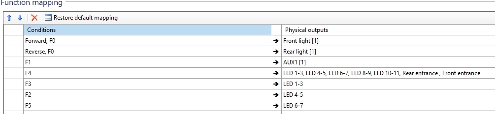

Ik wil de functies van de ESU ledstrip 50718 gelijkwaardig maken aan de functies van de ICR rijtuigen van PB-Models.
Daarvoor moet de binnenverlichting verplaatst worden van F2 naar F4.
Ik kan dit niet in de handleiding terug vinden.

Het kan met de LokProgrammer: (plaatje toegevoegd)
CV31 = 16, CV32 = 3
CV306 =  16
CV31 = 16, CV32 = 8
CV337 =   0
« Laatst bewerkt op: 29 March 2026, 13:41:29 door Ben »

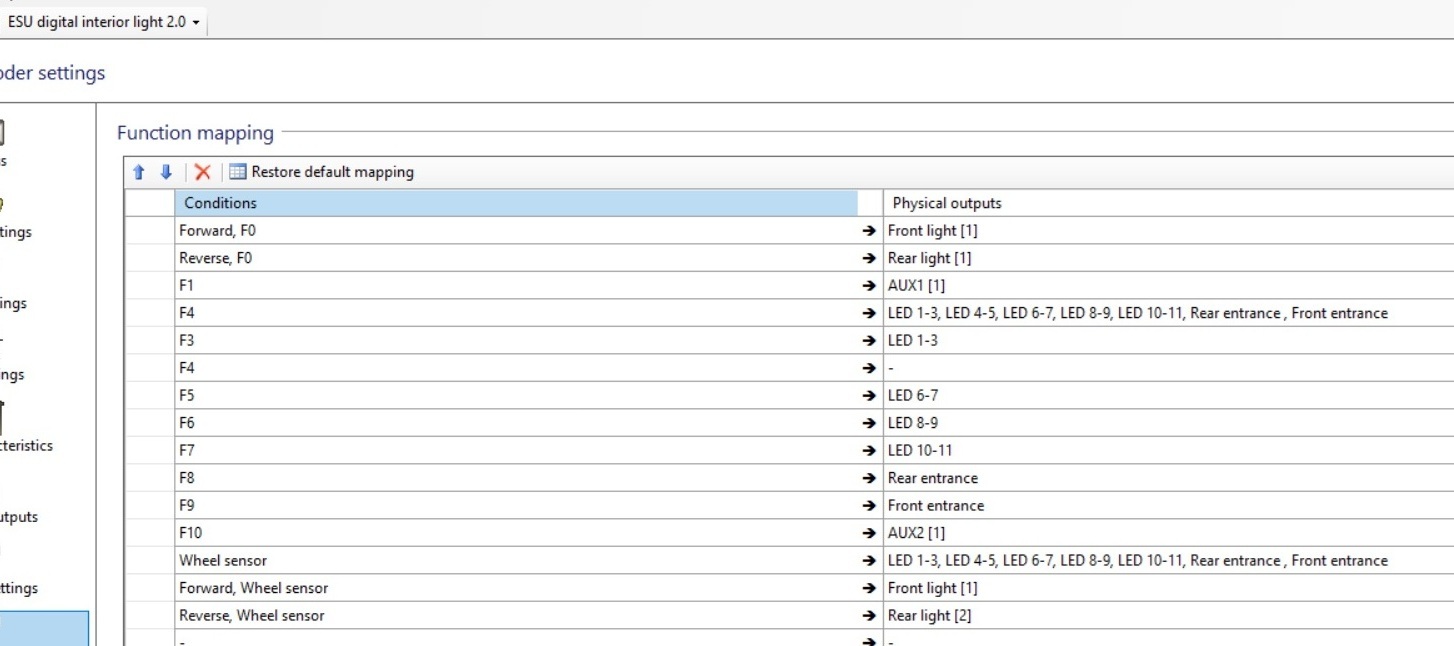

Als je F2 wisselt met F4:
CV31 = 1, CV32 = 1
CV261 =  32
CV262 =   2
CV31 = 16, CV32 = 3
CV306 =  16
CV338 =   1
Je ziet dus, zo kan het ook. Of zoals Ben het deed, maar dan zit er dus niets meer op F4 ;).
LokProgrammer  software opstarten, Menu, nieuw project, Create project, Misc, ESU Interiorlight 2.0.
Wissel F2 en F4. Menu, Tools, Show changed CV's
« Laatst bewerkt op: 29 March 2026, 14:40:59 door ruudns. Reden: ook eenplaatje toegevoegd »

Het is gelukt.
Na het updaten naar de meest recente versie van de Lokprogrammer software werke het programmeren perfect.
Precies hetzelfde als met een conventionele Lokpilot decoder.
