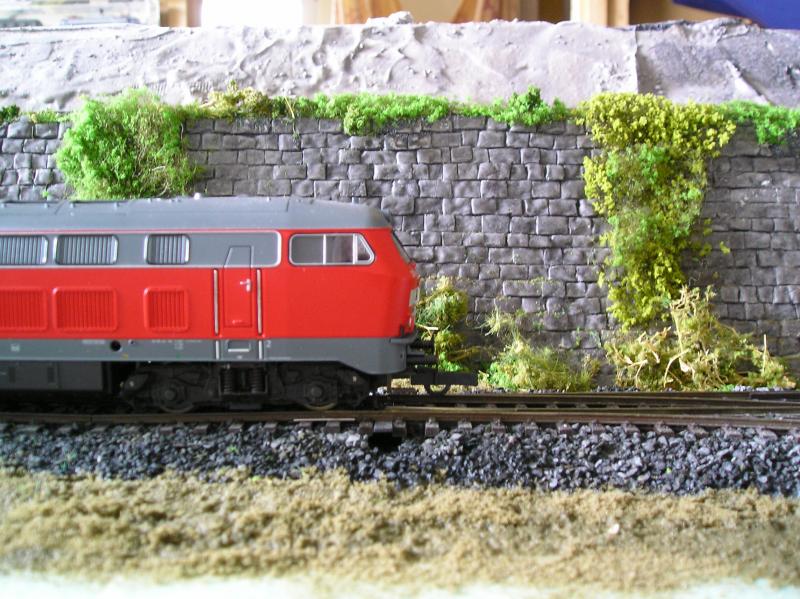

Om een voeg van een gebouw op mijn baan te calmoufleren,heb ik Heki Flor gebruikt. Dit is een soort "matje", dat je kunt knippen en uitrekken. Knip een stuk uit, doe wat lijm op de plaats waar je het wilt, en druk het zacht tegen de lijm. Laten drogen. Evt kun je het nog een beetje uitrekken en je hebt een mooie klimop.
Ik plaats later wel even een fotootje.
Harry Stipkes

Met Heki Flor en houtlijm:
H0 - Multimaus - Tillig Elite - TP I-V

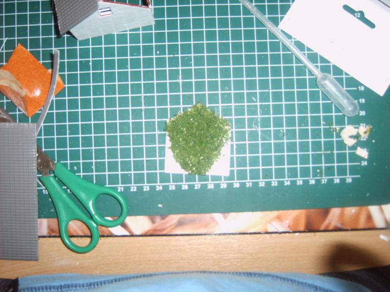

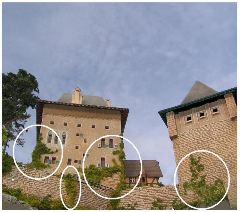

Wat ook mogelijk is, is het volgende:
(deze techniek is niet van mijzelf maar ook weer overgenomen van een ( duits) forum)
Neem wat houtlijm plus een beetje water. De houtlijm maar een heeeeel klein beetje verdunnen!.
Voeg daar aandan wat vlokjes van heki of NOCH of van Faller of van Woodland Scenic etc.. toe een drupje afwasmiddel en zachtjes roeren maar.
Met een pincet kun je dan de dan "het spul"op de plek draperen waar het behoort te "groeien"...Voor N schaal misschien aan te raden om "turf" van WS te gebruiken..
Zoals hieronder te zien is op het N schaal kasteeltje...

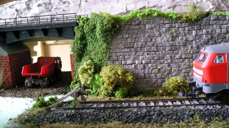

Ik heb NOCH Classic Flock gekocht met dit als resultaat:
ik vind het best goed uit zien ik wil er nog een paar takjes onder plakkken.
bedankt voor de uitleg
groetjes ruben

Ziet er netjes uit hoor.
In ieder geval hebben we hier weer even alle methodes voor het maken van klimop en andere gevelbegroeiing op een rijtje.
