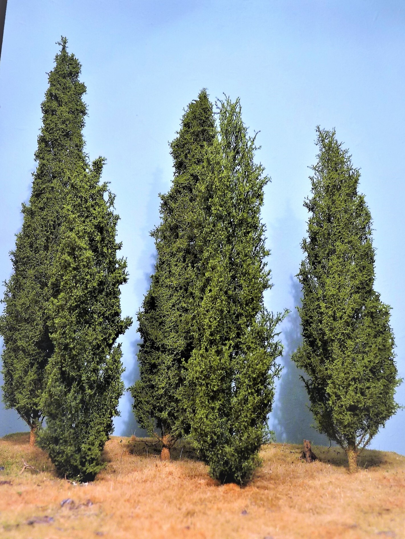

14 November 2025, 13:09:34 »
heb nog een plaatje kunnen vinden:
ze zijn max. 18 cm hoog/laag.
natuurlijk kunstboompjes
