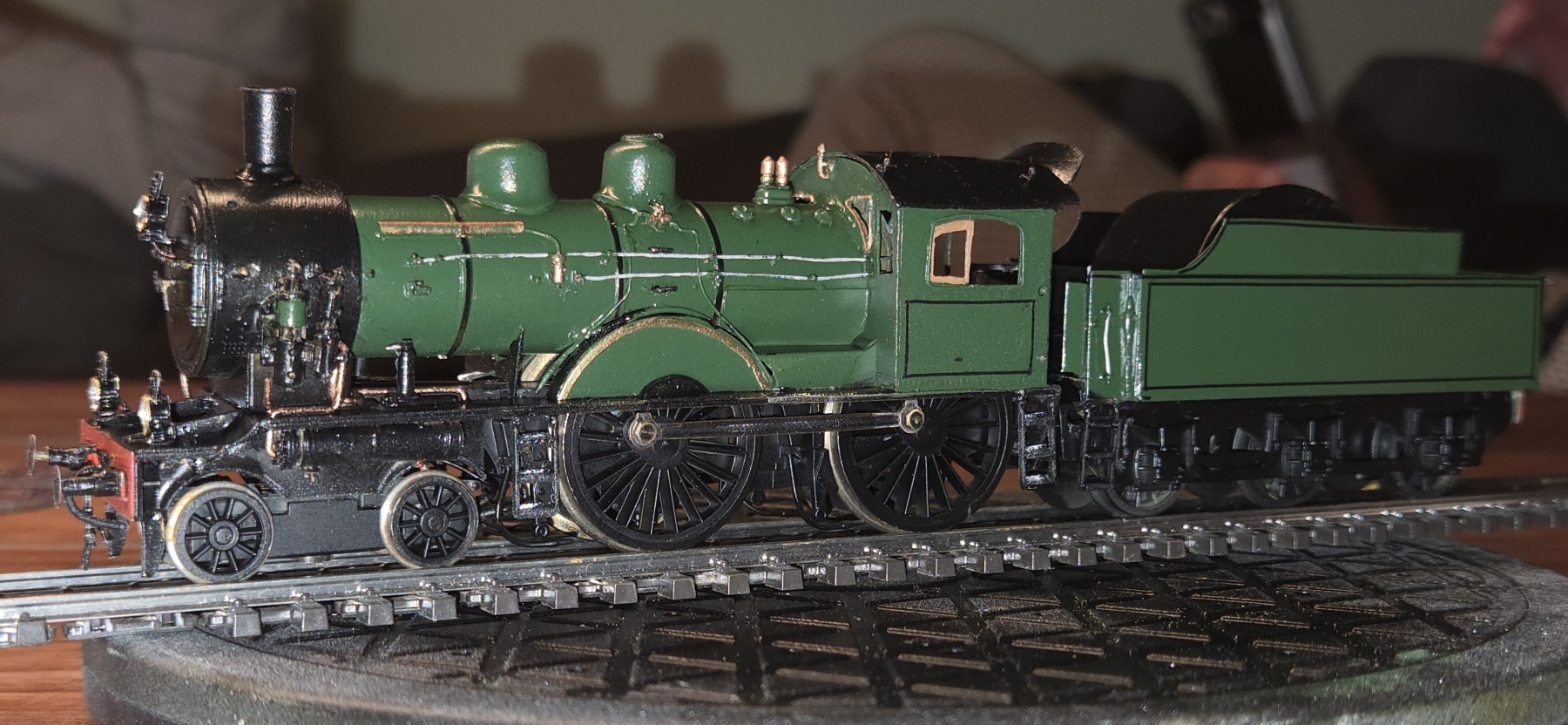

Na mijn avonturen met de 2100, die nu redelijk af begint te raken
https://forum.beneluxspoor.net/index.php?topic=107364.msg3222553858;topicseen#msg3222553858
ben ik begonnen met het opzetten van plannen voor een 9500. Zwart fleischmann onderstel al opgepikt, bouwbeschrijving en de nodige plaatjes van de etsen van Philotrain uitgeprint. Tekeningen gemaakt, onderdelen uitgezet in schets.
Nu meteen gekozen voor een geheel nieuwe kap met wat onderdelen van Phildie, decal klinknagels van MicroMark. RVS strips gevonden van 0.3x1.0mm als ketelband, de 3mm strips op de 2100 zijn te breed naar mijn smaak. Ik heb ook nog 2mm dik messing plaat dat mogelijk de voetplaat kan worden. Strookje wegfrezen van de onderkant zodat de zijkant van de voetplaat teruggaat naar 0.5mm, da's nog een optie.
Eigenlijk geen emplooi voor een 9500, maar t is zo leuk om te bedenken, bouwen, op te lossen etc.
