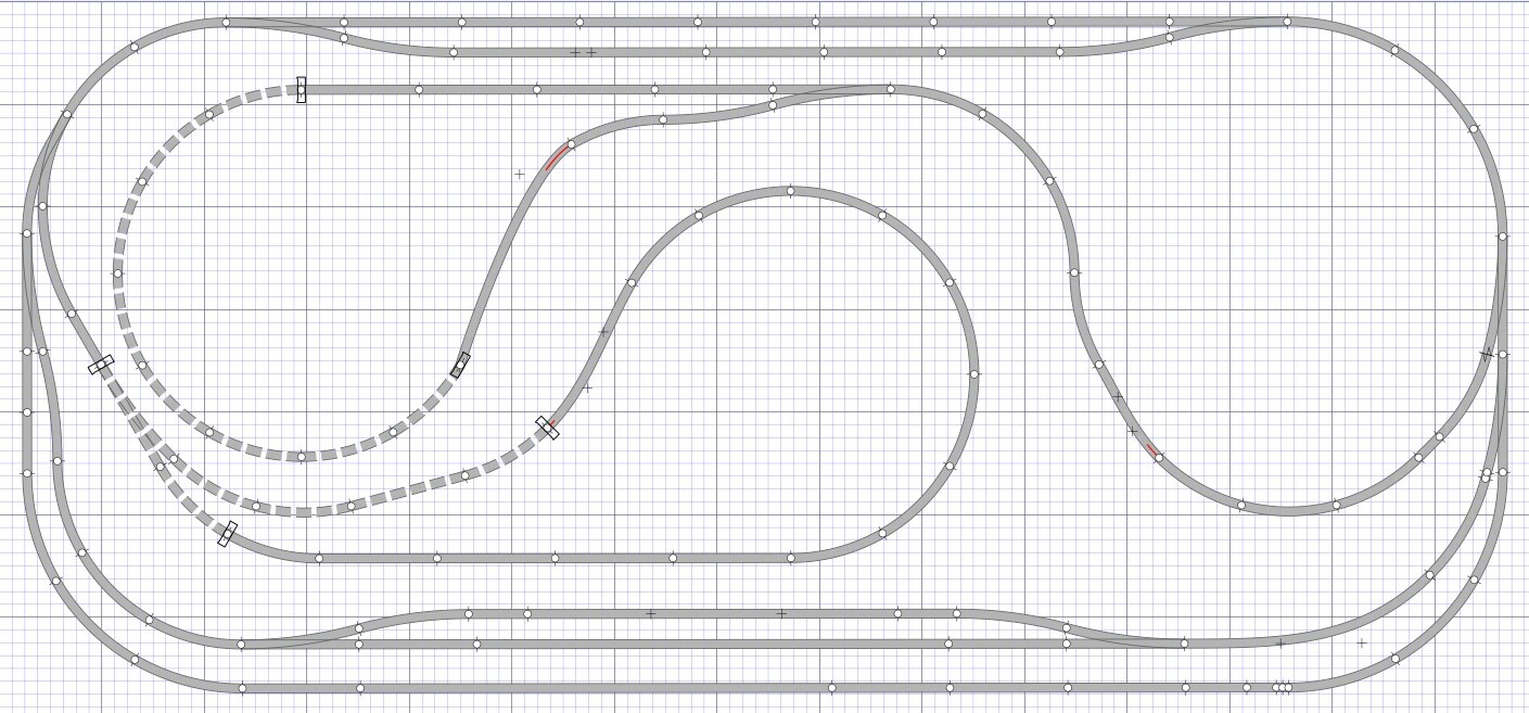

Hallo allemaal,
Het grootste deel van mijn research/kennismaking met digitaal modelspoor is achter de rug. Ik heb een proefbaantje in schaal N met Roco Z21, Roco wisseldecoder 10836 en bezetmelder 10819 gemaakt en kan dit met RocRail besturen.
De belangrijkste conclusie die ik gemaakt heb is het niet doorgaan met schaal N. De minste oneffenheid (echt de minste) doet de locomotief haperen. En dan heb ik nog geen helling uitgeprobeerd... Spijtig want je kan heel wat meer N-spoor kwijt op een beperkte oppervlakte in vergelijking met schaal H0...
Zijn hier mensen die dezelfde ervaringen hebben gehad met schaal N? Wat zijn jullie bevindingen?
Ik zou dus kiezen voor H0. Ik heb een oppervlakte van 3m bij 1,4m beschikbaar. Ik heb een baanplan uitgetekend met 2 stations en 2 keerlussen. Graag jullie bevindingen!

Goed dat je conclusies hebt getrokken uit je experiment.
Dit baanplan is ogenschijnlijk een beetje willekeurig. Er zit zo op het eerste gezicht niet echt een idee achter, anders dan dat je de hele oppervlakte hebt willen vullen met rails. Alles licht ook recht langs de randen.
Daarnaast ook interessant om te weten, wat voor materieel wil je laten rijden, welk land of situatie wil je uitbeelden? Kun je langs alle kanten bij de baan? Welk type rails wil je gebruiken? Etcetera.
Daarbij, als je toch al een rondje hebt, waarom dan ook nog twee keerlussen? Kun je dan niet beter een (opgevouwen) hondenbot doen?
Verder kan de bovenste keerlus zo niet, er is een S-bocht en de flexrail gaat zo'n scherpe knik niet kunnen maken.
Ik zou je aanraden om de railgeometrie van het merk waarmee je wilt bouwen even goed te bestuderen. Daar staan bijna altijd wel dergelijk keerlussen in.
Laatst bewerkt op: 24 May 2025, 18:44:58 door Sikko

Je kiest dus voor H0. Een slagje kleiner dan H0 maar groter dan N is TT. Dat komt niet in aanmerking?
Kan gezien de afmeting van je baan wat voordelen opleveren.

1,4 meter diep. Ik weet niet hoe lang je armen zijn, maar als er iets achteraan ontspoort, dan kun je er niet bij.

Mijn tafel komt op wieltjes te staan.
