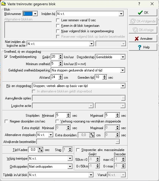

Ik rijdt al een aantal jaartjes met Koploper en kan er redelijk mee omgaan, denk ik.
Vanuit een bepaald blok is er één klein lokje dat bij het uitrijden van een blok bij de gewone snelheid voor dit treintype steeds ontspoort. Dit lokje zou niet ontsporen als ik alleen voor dit lokje bij het uitrijden van dit blok naar het volgende blok de rijsnelheid naar beneden zou kunnen bijstelllen. Dit is vast mogelijk, maar waar doe ik dat in Koploper? Ik heb deze oplossing nog niet eerder nodig gehad.
Mijn vraag is dus: Waar kan ik in Koploper voor één bepaalde lok -als uitzondering op alle andere loks- de snelheid bij het verlaten van een blok aanpassen?

Re: Koploper - snelheid in blok aanpassen voor ÉÉN lokomotief
« Reactie #1 Gepost op: 23 March 2025, 08:21:01 »
Hallo Martin,
Kijk eens of je hier https://www.koploperforum.nl/topic.asp?TOPIC_ID=6173 iets aan hebt.
Jos
  • Berichten: 7062
« Reactie #2 Gepost op: 23 March 2025, 09:05:04 »
Geef de ene lok een uniek treintype wat dus alleen voor die lok geldig is.
Maak een extra bloktype en koppel dat om het blok waar het om gaat (al of niet vrije baan).
Stel bij combinatie treintype/bloktype een maximum snelheid in.
Gr, Ben.
keesm
  • Nieuwe gebruiker
  • Berichten: 7
« Reactie #3 Gepost op: 23 March 2025, 09:41:11 »
Martin,
Je kunt gebruik maken van een korte vaste route voor de bewuste lok:
In een vaste route heb je de optie om een lok na het stoppen in een blok,  de snelheid te beperken gedurende een instelbare rijafstand of een rijtijd.
