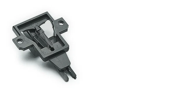

Hey folks, ik heb hier een mooie partij van 10 Lima M4 rijtuigen (bordeaux kleur - NMBS), maar met die standaard beugelkoppelingen lopen de wagons te ver uit mekaar. Dus, ik wil er een kortkoppeling op zetten.
Vraag: wie heeft dit ook al gedaan, en welke kortkoppelmechanismes heb je gebruikt?

dacht dat Lima-zélf iets monteerde dat enigszins leek op de langwerpige Roco-KKK, vanaf een zeker moment in de Lima-produktie
maar KKK is niet identiek weliswaar, want moet passen boven het aangepaste Lima-draaistel (tussen bogie en rijtuigbodem)

indien enigszins mogelijk
probeer een stevigere en technisch betere ROCO KKK

Je verwijst naar Cooltrain en dan vind ik wel deze foto.
Dan zie ik vooral dat er veel ruimte is. Uiteraard bij oudere modellen eerst de koppelboom van het draaistel verwijderen.
Een Symoba past al helemaal prima. Het voordeel daarvan is dat de koppelhoogte altijd kloppend is te maken. En ze zijn robuust zat. Deze - toevallig een beugelkoppeling in de schacht - zit al 20 jaar op een Lima plan E.
https://www.etsmodelspoor.nl/categorie/209/symoba-koppelingen.html
De Roco voor rijtuigen hebben ze daar ook.
https://www.etsmodelspoor.nl/artikel/86032/roco-40344-roco-ombouwset-voor-kortkoppeling-12st.html
