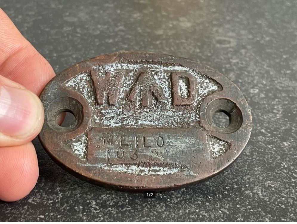

Info gezocht War Department plaatje
« Gepost op: 30 September 2024, 20:48:16 »
Recent dit plaatje gekocht uit een spoorse verzameling:
Maar geen idee waar het van afkomstig is. Plaatje meet 7x5cm. Iemand een idee?

Re: Info gezocht War Department plaatje
« Reactie #1 Gepost op: 01 October 2024, 09:15:41 »
Flauw misschien maar https://www.wardepartment.nl/  ?
  • Berichten: 3342
« Reactie #2 Gepost op: 01 October 2024, 10:17:41 »
Gezien de afmetingen heb ik het idee dat het een typeplaatje is van een (draaistel van) een smalspoor WD wagon. Denk bv aan de wagonnen die via onderstaande link te zien zijn (4 assig, even naar beneden scrollen):
http://www.davesrailpics.bravehost.com/lclr/lclr50.htm
Maar een voorbeeld heb ik niet en kan ik ook niet via Google vinden.

  • Berichten: 1678
« Reactie #3 Gepost op: 01 October 2024, 10:24:53 »
Goede voormiddag,
Nog niet zo erg lang geleden heeft een (West-)Vlaamse modelspoorvereniging een baan/maquette gemaakt over het  WO1
Misschien hebben die    -niet toevallig-    info hieromtrent.
toevoeging:
https://forum.beneluxspoor.net/index.php?topic=107730.msg3222400458#msg3222400458
dit is het station van Poperingen door MSC Pacific
(het staat me voor dat er nog een andere maquette is over het Ijzer-front, maar vermoed dat het werk van Pacific misschien iets realistischer is,
inclusief opzoekwerk/research ...)

j.ossebaar
  • Berichten: 302
« Reactie #4 Gepost op: 01 October 2024, 10:37:00 »
Als je meer info wil , probeer dan het volgende boekwerk te bemachtigen .
Mechanised warfare in colour . RAILWAYS AND WAR before 1918 . Eerste druk 1972 . ISBN 071370703 8
