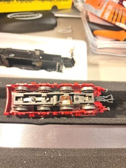

Ik wil de Fleischmann 4177 BR50 voorzien van een micromotor. Hier komt dan een decoder op aangesloten om digitaal te kunnen rijden.
Nu twijfel ik of de motorbehuizing niet vrij moet zijn van de baanspanning.
Doordat het allemaal degelijk van metaal gemaakt is en de slepers aan de behuizing zijn bevestigd staat deze in direct contact met de baanspanning,

Hallo Johan,
dat is geen probleem.
Motor maakt geen sluiting met het huis.
Zie mijn ervaring:

Hallo Marco,
Dank je wel dat scheelt weer.
De groene carl is het volgen lokje wat op de nominatie staat. Ook met de train o matic decoders
