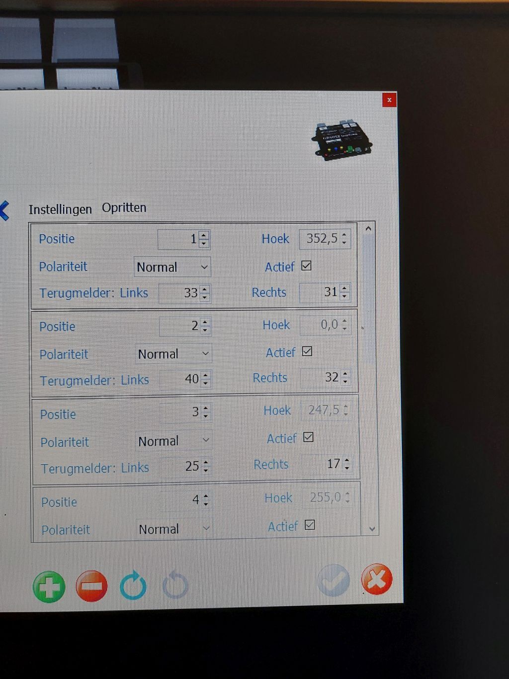

Ik ben in bezit van in Fleischmann 6152c draaischijf die ik aanstuur met met een Digikeijs DR 5052 Digiturn in combinatie met een basic plus.
Ik gebruik het software  I Train om mijn baan aan te sturen.

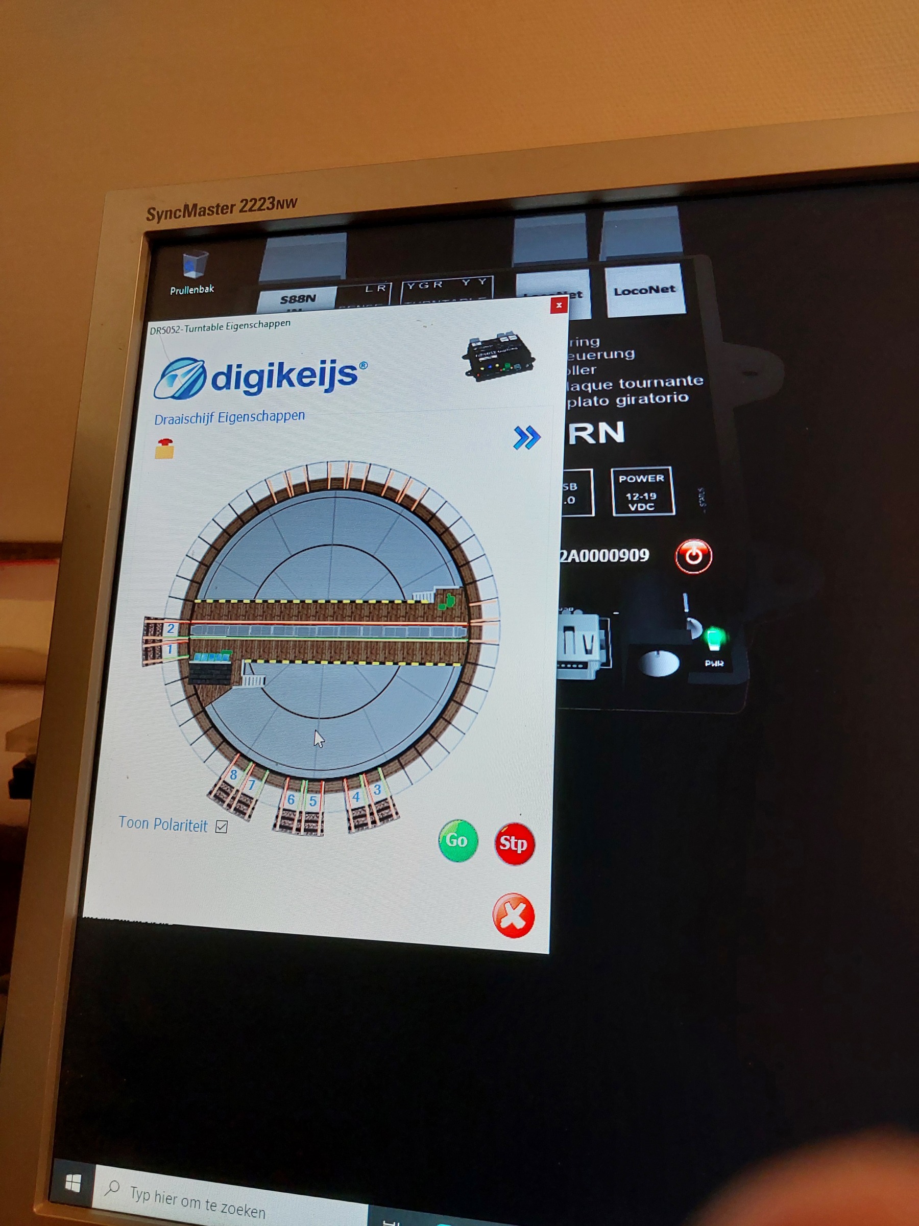

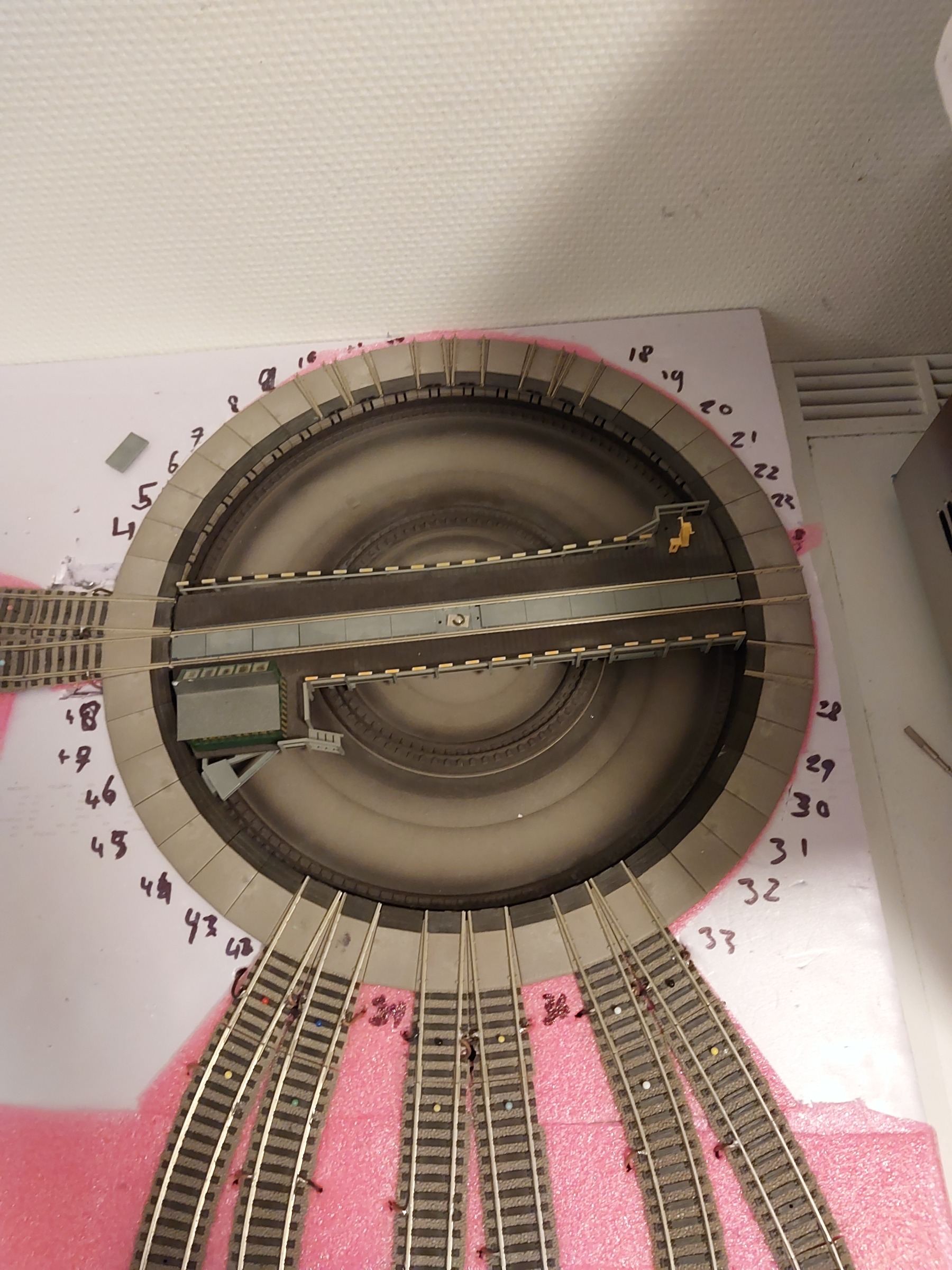

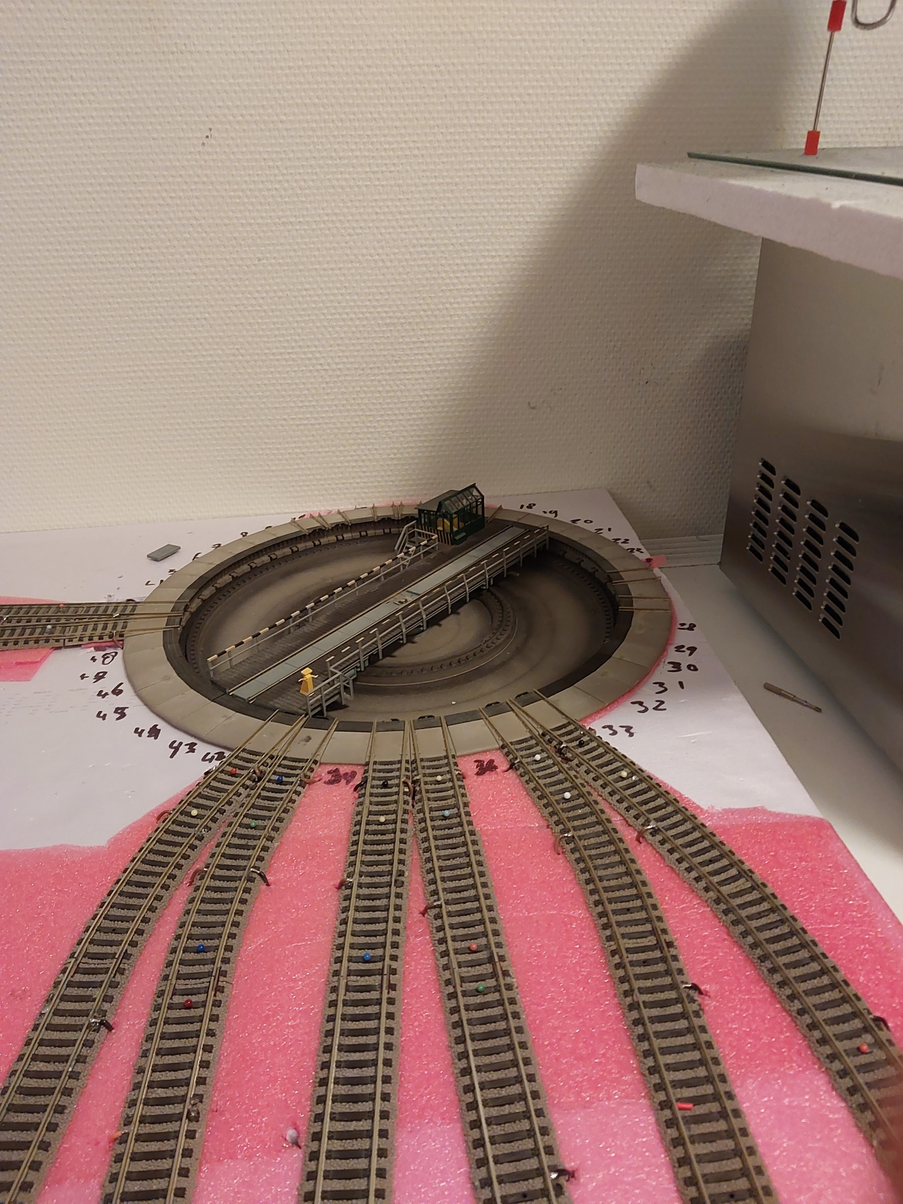

Maar alleen de brug stop in de verkeerde positie zie foto's
Ik heb de draaischijf genummerd zie foto (de brug staat met het huisje op positie 1
Dan stopt de brug met e.a. foutmelding brugfout time out
Dan klik ik op Go.
En dan draait de brug weer en stopt in de verkeerde positie.
Doe ik iets verkeerd ?.
Of ben ik iets vergeten te configureren?.

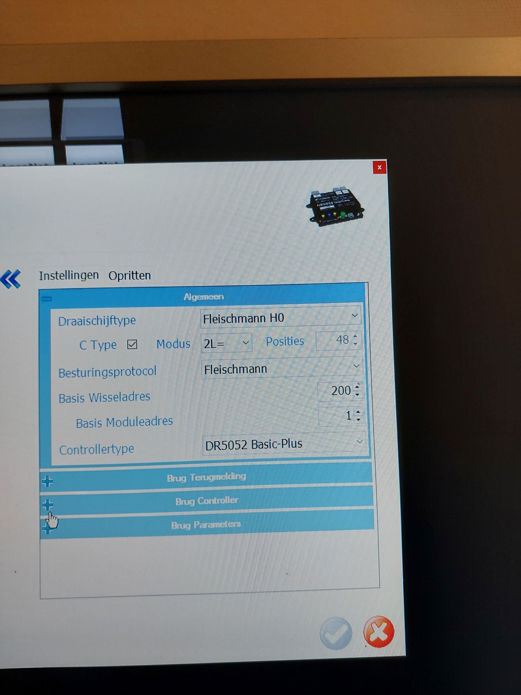

3 vragen:
- Heb je het "C-Type" vinkje aan staan in de configuratie ?

3 vragen:

De opritten zijn dubbelzijdig geisoleerd met isolatielassen.

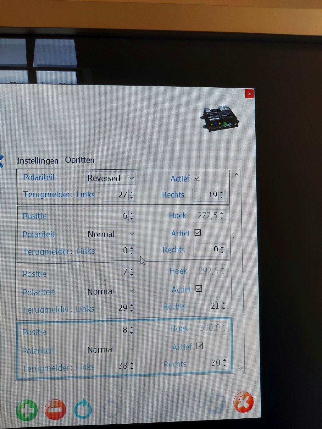

Bij deze de configuratie van de opritten van de brug.

Ok, zo te zien heb je het concept van de terugmeld nummers verkeerd begrepen.
Als het goed is, heb je 1 DR4088-OPTO aangesloten.
Dan is het de bedoeling, dat je per oprit nu gaat aangeven aan welke INGANG de linkse en rechtse rail van de oprit aangesloten hebt.
Standaard zou dat
1L = 09, 1R = 1
2L = 10, 2R = 2
3L = 11, 3R = 3
4L = 12, 4R = 4
5L = 13, 5R = 5
6L = 14, 6R = 6
7L = 15, 7R = 7
8L = 16, 8R = 8
Waarbij dan de L aansluiting van de DR5052 op de "C" van de DR4088 aangesloten wordt die bij 9-16 hoort, R op de "C" van 1-8
