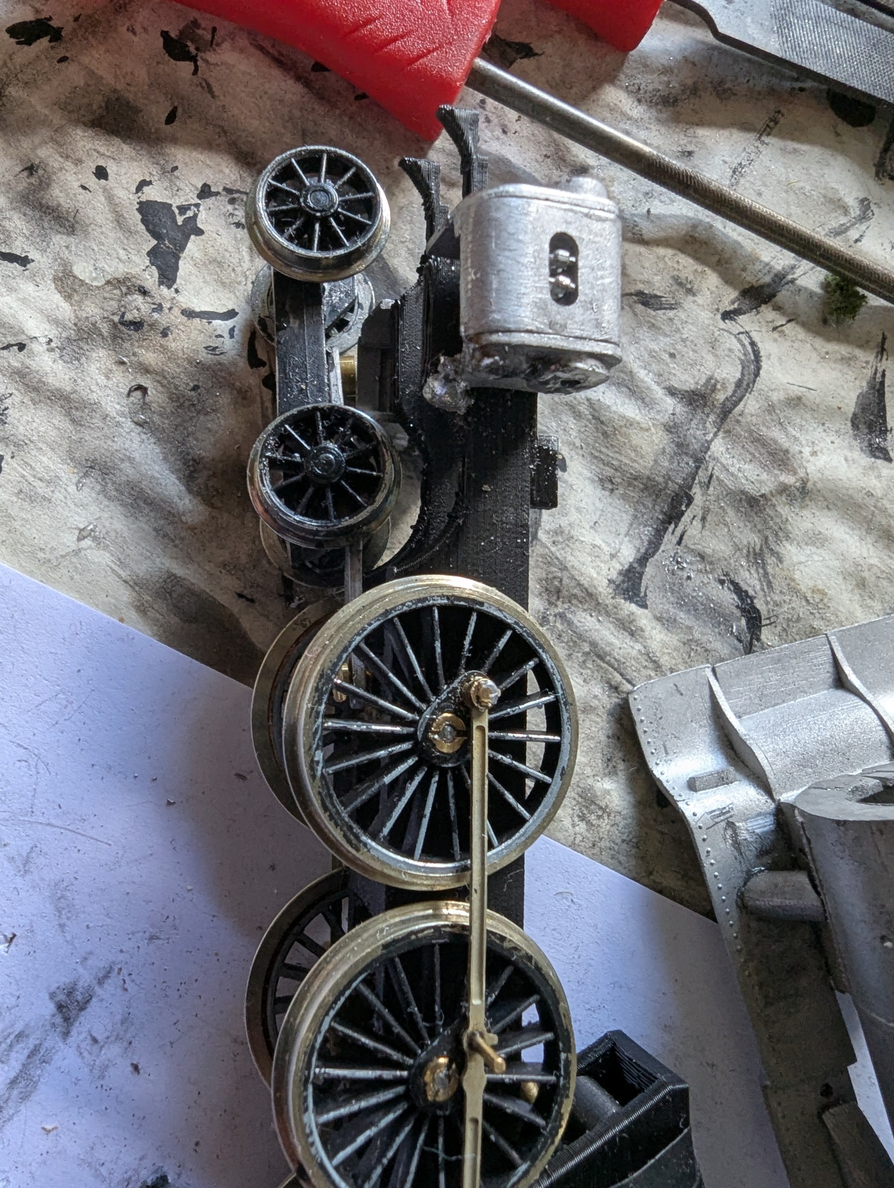

Ik ben op dit moment bezig met het bouwen van een Dreadnought class voor mijn Britse modelbaan. Het is voor mij de eerste keer dat ik een bouwpakket opbouw, en nu loop ik vooral tegen het bouwen van het koppelstangmechanisme aan. Ongetwijfeld ligt dit deels aan mijn soldeerskills, dus ik ben benieuwd: heeft iemand tips voor het hoe en wat? Het proces wordt ook niet vergemakkelijkt doordat de loc een Walschaerts-mechanisme heeft, dus helaas niet het meest simpele systeem voor een eerste keer

Dit is dus de huidige staat van de loc. De koppelstangen van wiel naar wiel zijn gemonteerd, maar ik krijg het niet voor elkaar (om daar maar te beginnen) de schuifstangen bij de cylinders te monteren. De rest van het geheel wordt ook lastig als ik het zo inschat op basis van hoe de koppelstangen tot nu toe gegaan zijn 😅

Waar loop je tegenaan?
Als eerste opmerking, zou ik zelf de motor als laatste monteren, nu kun je niet voelen waar de problemen zitten in de drijfwerk.
Het drijfwerk moet je echt stap voor stap monteren, en dan met de hand de wielen ronddraaien en voelen waar eventueel een zwaar punt zit, of waar onderdelen elkaar raken.
Dan eerst onderzoeken waar het zware punt in zit, en dan pas verder.
Anders stapelen de problemen zich op, en krijg je de loc nooit aan het rijden.
Groeten Arjen
TrantonMR
Re: Bouwen Millholme Models L&YR/LMS Dreadnought 4-6-0
25 April 2025, 12:17:57 »
Dat met de motor is een goed idee, die kan ik er wel weer uit halen. Het probleem is op dit moment vooral dat ik de verschillende koppelstangen niet aan elkaar kan maken, er zijn geen pinnen voor meegeleverd, ik heb wel spelden die ik daarvoor kan gebruiken, maar ik weet niet hoe ik die dan vast maak. Daarnaast krijg ik ook de houders voor de schuiver (ik ben meer met de Engelse termen bekend) niet gemonteerd. De loc rijdt op dit moment wel aardig goed zonder de koppelstangen

Ik denk dat je niet de koppelstangen bedoeld maar de schuifbeweging. De koppelstangen heb je zo te zien al gemonteerd met behulp van de Romford crankpins.
Wat je waarschijnlijk nodig hebt zijn "hollow rivets" (een soort van kleine klinknageltjes). Die kon je vroeger via Markits krijgen, helaas is Markits gestopt door het overlijden van de eigenaar. Kun je niet bij de leverancier van de kit die zaken nog krijgen?

Maak anders een foto van de onderdelen, en wijs aan waar de problemen zitten.
Misschien heeft Piet Peetoom de hollow rivets nog wel liggen?
De site wordt niet bijgehouden, stuur anders piet een mailtje met je vraag (met foto's en maten)
http://www.gmens.nl/
Begrijp met niet verkeerd, maar als ik de foto zie van je gereedschap naast de loc is een setje kleine vijltjes ook een goede tip. Wat je hier hebt liggen is te grof voor dit werk. Dan verniel je meer dan dat je goedmaakt.
Groeten Arjen

Volgens mij bestaat de fabrikant van dit bouwpakket helaas ook niet meer, ik heb hem ergens tweedehands vandaan, leek me een leuke om mee te beginnen. Ik ga even kijken of ik een foto van de rest van de onderdelen kan maken, het grootste deel van het mechanisme zit nog in het frame waarin ze geleverd werden, maar mijn gereedschap is inderdaad onvoldoende voor deze toepassing... Ik heb ook al even zitten kijken of er in Nederland toevallig iemand is die professioneel bouwer is, ik weet dat die er in het VK wel zijn, maar die kon ik hier helaas nog niet vinden.

Ik kwam dit
youtube filmpje
, deel van een serie over het bouwen van witmetalen kits. Deze gaat over de "valve gear". Ik denk dat je daar wel wat aan hebt.

Op dit moment loop ik vooral aan tegen het bevestigen van de stangen aan de cilinders. Ik heb het met solderen en met secondelijm geprobeerd, maar geen van beide levert een bruikbaar resultaat op...
