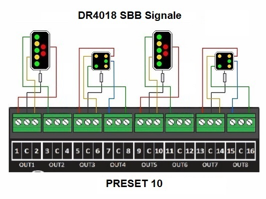

Ik gebruik de DR 4018 en stuur daarmee middels PRESET 10 lichtsein 4015 aan van viessmann. Een hoofd en voorsein aan elkaar.
Nu heb ik een zwitsers sein op het oog, de 432366 (
https://schneider-mbz.de/collections/schneider-retro/products/sbb-hauptsignal-typ-l-dreiflammig-h0-retro-kopie
). In principe doet deze hetzelfde. Er is geen preset op de 4018 voor SBB seinen. Als ik nou het SBB sein aanschaf, en hem exact hetzelfde aansluit op de DR4018 en hetzelfde invoer in koploper, zal hij dan ook hetzelfde functioneren?

Lijkt me wel.
De 'gewone' SBB seinbeelden zijn identiek aan die van de DB.
= Rood resp Dubbel geel
= Groen rtesp Dubbel groen
= Geel/Groen resp Geel-Groen
Voorsein aan dezelfde mast dooft als hoofdsein rood toont
Dus zolang je geen 'bijzondere' seinbeelden wilt (zoals dubbel groen) zie ik geen probleem in het gebruik van de preset voor DB

Hallo Hans,
Zoals hierboven ook al gemeld, kun je, als je de Preset 10 instelling nu ook gebruikt voor de combinatie van een DB hoofdsein en DB voorsein, deze ook gebruiken voor de combinatie van een SBB hoofdsein en SBB voorsein, zie het onderstaand plaatje.
Let wel op de
aangepaste aansluiting
van het
SBB voorsein
ten opzichte van het DB voorsein, anders klopt het seinbeeld FB2* (geel/groen) niet.
Bert
