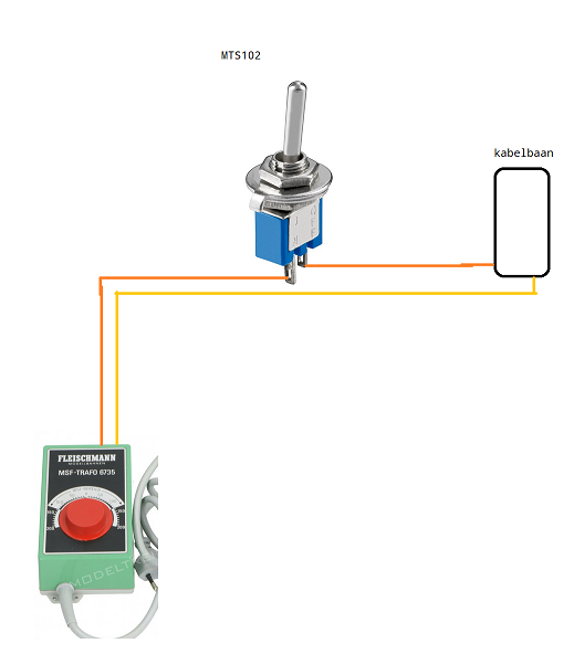

Ik heb een paar schakelaar (gewoon iets aan/uit zetten). In dit geval wil ik een kabelbaan kunnen aan en uitzetten met een schakelaar. Ik heb deze jaren terug al gebruikt maar ben het even kwijt. De rode en zwarte draad van de kabelbaan gaan neem ik aan naar de schakelaar, die heeft ook 2 in/uitgangen. Maar hoe wordt de schakelaar gevoed?

Van de voeding gaat 1 draad naar de schakelaar vanaf de andere aansluiting van de schakelaar ga je naar de kabelbaan. De 2e draad van de voeding gaat rechtstreeks naar de kabelbaan

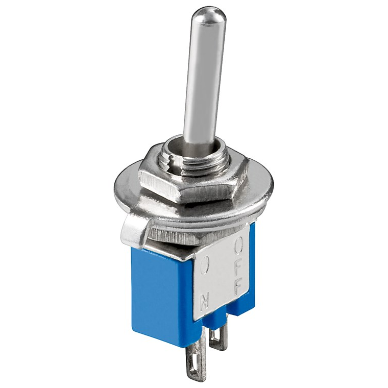

Mocht het nog belangrijk zijn, dit is het type schakelaar:
Bedankt! Gr Hans

Die schakelaars bestaan in veel varianten en het is makkelijk om de verkeerde te bestellen. Ik heb
hier
wat uitleg staan over de soorten en de codering er van.

Super! Bedankt!

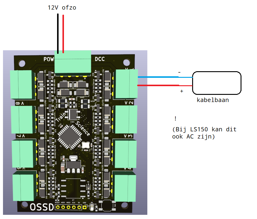

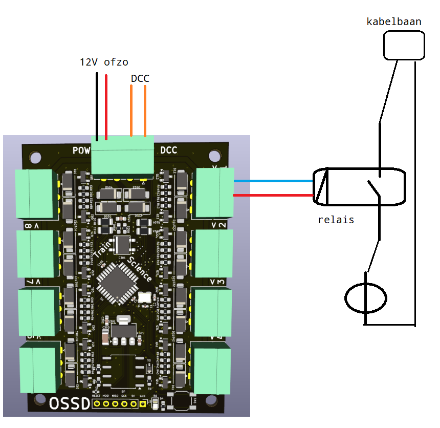

Dat hangt er deels van af, wat voor spanning je gebruikt.
Als je een AC (wisselspanning) gebruikt, dan moet je AC kunnen schakelen. Meeste decoders daar kan je een relais mee schakelen. Het relais vervangt dan je schakelaar. Je kan dit ook met een dccNext bereiken.
(OSSD Mk2 met relais)
Als je gelijkspanning schakelt, kan je de decoder ook direct je kabelbaan voeden.
De Lenz Ls150 die kan dit ook met AC doen.
