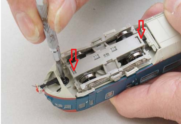

Om onderhoud te doen aan de aandrijving van een Artitec DE1 zou het afdekplaatje van het aangedreven draaistel even los gehaald moeten worden. Hoe doe je dat?
Heeft iemand dit al eerder gedaan?

denk dat het een kliksysteem is en dus voorzichtig met een plat schroevendraaiertje

Dat lijkt er op, alleen hoe doe je dat? Op welk deel?

in de gleufjes die je ziet op deze foto's van de handleidingen :

Als ik kijk naar jouw link; onderdelenlijst en dan het lipje onder op A4.
Zou het dat zijn?

als je kijkt bij plaatsen decoder dan zie je de lipjes naast de tandwielen

Oke in het echt lijken het geen lipjes. Heb jij er zo al ooit een geopend?

denk dat ik het eens gedaan heb bij een ls models.Voorzichtig proberen en moest ff schroevendraaier ertussen duwen en dat plakje kwam los

Het is helaas niet gelukt, zijn ook geen lipjes. Wellicht zijn er ervaringsdeskundigen die meelezen?

Ik heb zelf 2 DE-2'en van Artitec en die zitten net iets anders in elkaar.
Maar het openen van het draaistel gaat volgens mij net zo. Even een plaatje van de Artitec site geleend.
Volgens mij moet je bij de pijlen de voor of de achterkant losklikken. Kun je doen door het daar iets naar buiten te buigen.

Niet helemaal een antwoord op je vraag, maar wellicht helpt ‘t.
https://forum.beneluxspoor.net/index.php?topic=87320.msg3222412308#msg3222412308

Dank Klaas en Juroen.
Met name de link geeft een beter beeld.
