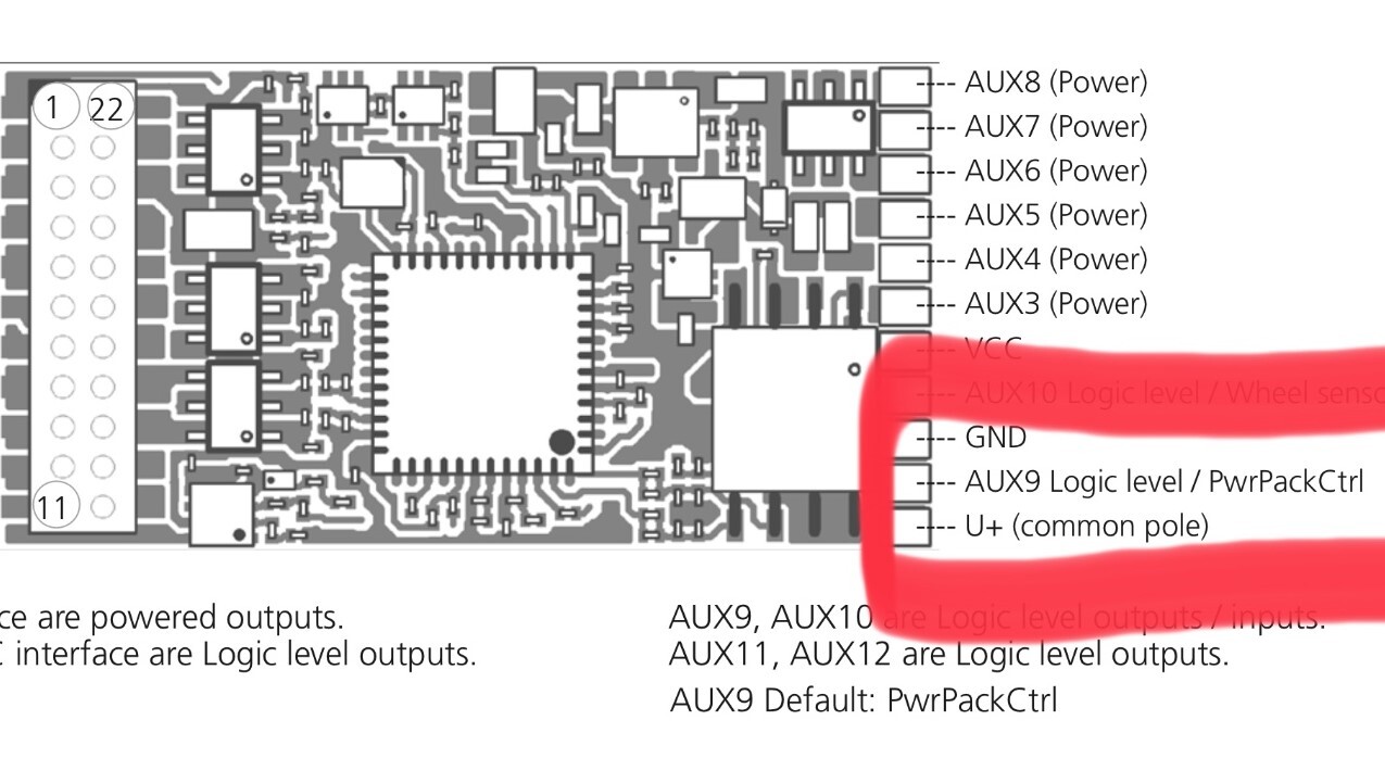

Ik wil het power pack aansluiten op een 21 pins mtc adapterbord.
om op zeker te gaan, kan ik de condensator direct op de decoder aansluiten, maar dat is slecht voor mijn zenuwen.
Liever doe ik het solderen aan het adapter bord. Welke pin is de aux9 pin, de standaard powerpack control?
plaatje is decoder, meten welke pin met het soldeerpad is verbonden gaat niet

Citaat van: Mark D. op 28 October 2024, 18:37:54
Geen, de 21MTC interface voorziet daar niet in.

welk adapter board ? Een condensator is ook geen power pack.
http://dcctips.com/tutorialstipstricks/esuloksoundv40andselectkeepalive.html
enzovoort op deze website

dank voor het antwoord.
maakt het uit wat voor adapterbord? zijn er adapter bords die ook contact maken met de soldeer pads?
Het gaat in dit geval om het fancy esu powerpack met een derde draad die het laden via de aux 9 stuurt.
Ik zou, als ik niet durf te solderen aan de decoder, ook aux 2, of aux 4 kunnen mappen, zodat die de powerpack sturing overneemt.
maar is dat verstandig?

Nee, de powerpack sturing is het soldeerpad, dat kun je niet mappen. En er is ook geen adapterprint die daar in voorziet.
