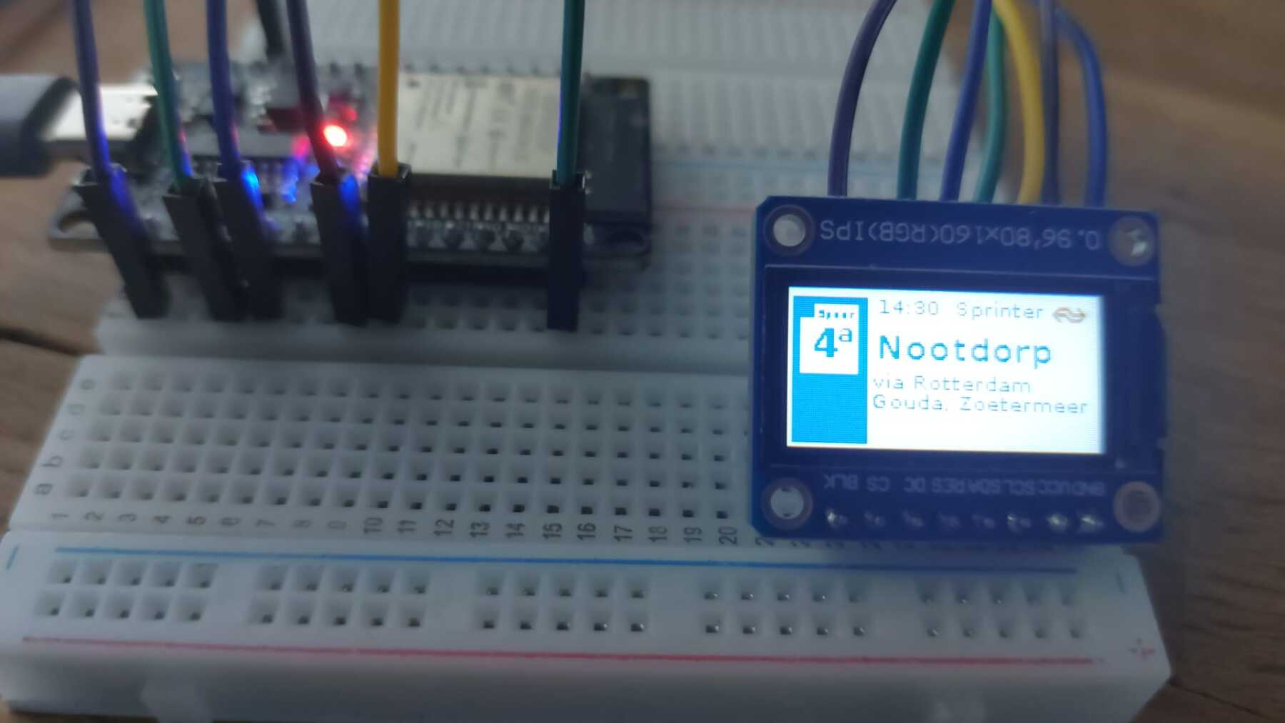

Ik heb hier pas een concept voor gemaakt display is 80 x 160.
Display is 0.96 inch voor dit voorbeeld zit het display nog op een print daarvoor heb ik nu de losse display's in bestelling. Het idee is om met de 3D printer een behuizing voor te maken display daarin te verwerken bekabeling via de behuizing en de ESP32 onder het perron te plaatsen.
teksten kunnen via Wifi worden aangepast de volgende stap is om dit via DCC-EX aan te kunnen sturen.

In H0 is dat omgerekend dus ongeveer 70 x 140 cm.
Hier staan wat maten van CTA's in werkelijkheid: https://nl.wikipedia.org/wiki/Centraal_bediende_treinaanwijzers_in_Nederland
Bor
