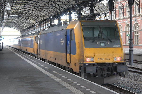

PS. Het doet me steeds pijn aan mijn hart als ik hier op Den Haag CS de trein naar Eindhoven zie staan getrokken + geduwd (neem ik aan? of alleen getrokken?) door TRAXXen aan beide kanten maar dan een oude benelux-stuurstand ertussen die nu z'n oude dag slijt als simpele domme passagierswagon... Maar dat gaan niet zo lang meer duren met de instroom van de ICNGs.
Wees gerust, dat zijn geen Benelux-stuurstandrijtuigen want die zijn gesloopt. Het zijn omgebouwde ICR, die ooit met 1700'n reden.
iljitsch
  • Berichten: 247
Re: Tips voor stuurstand schaal N
« Reactie #2 Gepost op: 20 October 2024, 17:47:32 »
Voor de rijtuigen zul je moeten kijken welke je het beste bevalt, ik heb een Brawa-stam met Rotlingen. Minitrix en Flesichmann hebben ook Duitse dubbeldeksrijtuigen in het assortiment.
Ik neig naar de Piko Wittenburger Kopf in DB-rood zodat ik er eventueel ooit nog een redelijk authentiek uitziende DB Regio-trein van kan maken.
Dan heb je een 1700 nodig, een 1800 kan niet met een ICR-stuurstand overweg.
Misschien wel met een DB-lok?  ;D
Ik ben ondertussen te kippig om het verschil tussen 1600, 1700 en 1800 te kunnen zien op schaal 1:160 dus daar maak ik me maar geen zorgen over.
Oh ja, dit heb ik verkeerd onthouden:
