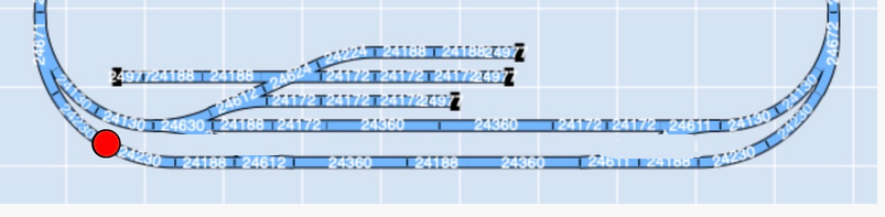

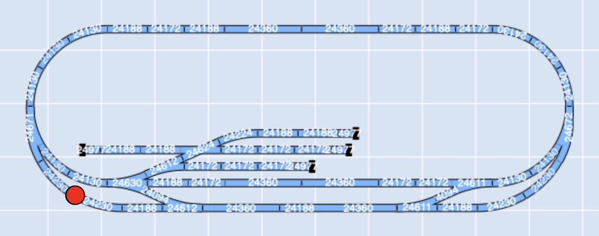

Beste modelspoorliefhebbers,
Daar ben ik weer, waar ik eerder een vraag stelde over de afmetingen van mijn baanplan in Trax heb ik nu een vraag over het daadwerkelijk creëren van een baanplan. Ik wil een baanplan bouwen met de maximale afmetingen (300*120 cm). Ik zat eraan te denken om de sets van Märklin (Art. Nr. 29792 (startset ICE 2)  , Art. Nr. 78792 (aanvullingpakket ICE Boordrestaurant) en Art. Nr. 24905 (uitbreidingsset C5) ) met elkaar te combineren.
Ik heb wat geprobeerd te creëren  in Trax, maar ik kom er steeds niet uit. Bij mijn laatste opzet kom ik een paar mm te kort.
Enkele zaken die ik wil inbouwen in mijn baan zijn, een station met eiland perron (onderaan), een klein rangeerbedrijf voor enkele goederenwagons en schienenreinigungswagen.

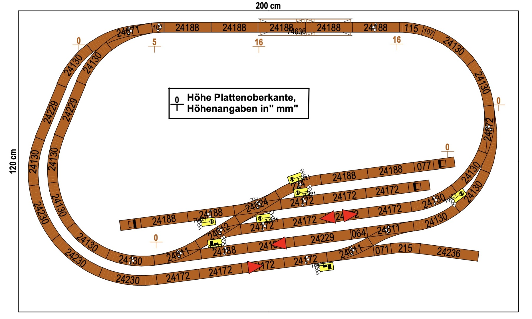

Graag zou ik willen vragen of jullie tips/ideeën hebben hoe ik mijn baanplan kan vormgeven. Ter inspiratie voor mijn baanplan heb ik gekeken naar Gleisplan A uit het Märklin Gleisplanbuch, mijn meest gelukte opzetje uit Trax heb ik ook bijgevoegd als bijlage.
Dank voor jullie hulp!
Groetjes,
Daan

« Reactie #1 Gepost op: 03 November 2024, 14:30:55 »
Opzich een ok baanplan. Die paar mm hoef je je niet heel druk om te maken. En als het moet, kan je C-rails ook gewoon zagen...
Ik heb 1 observatie echter. Met die meegebogen wissels die je hebt, zijn die extra overloop wissels totaal overbodig geworden. Kwa treinenloop voegen ze vrij letterlijk niks toe. Die zou ik weglaten. Dan kan je ook langere perrons maken.
Ik heb op m'n website hier een stukje wat je misschien wel interessant vindt. Wat ik zelf het meeste mis, zijn opstelsporen. Misschien dat iets van een afneembare stel opstelsporen of cassettes iets voor je zijn?
Train-Science.com
Train-Science github
It ain't rocket science ;-)
