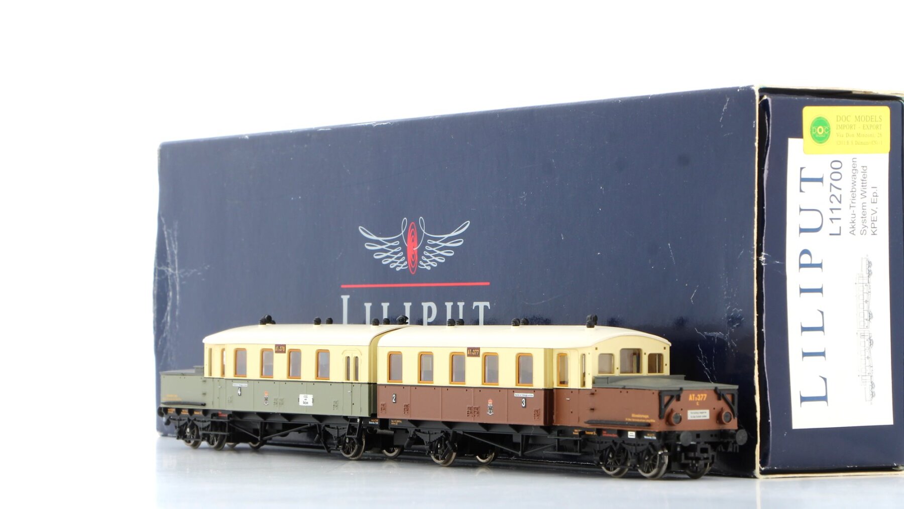

Mijn vader heeft een Liliput LL112700 in KPEV uitvoering gekocht. Ding werd verkocht als nieuw, jaren op de plank gelegen bij de vorige eigenaar. Het enige nadeel is dat dit apparaat een takkeherrie maakt als deze rijdt, zit waarschijnlijk een of andere gare motor in. Klinkt als spijkers in de wasmachine. Tijd voor wat anders dus. Ik heb al wat gezocht, maar kan niet voor dit specifieke model een vervangende motor vinden van redelijke kwaliteit. Iemand hier die de motor al wel vervangen heeft en weet wat een verstandige keuze is? Alvast dank!

Je zegt "zit waarschijnlijk een of andere gare motor in", op basis van het gegeven dat het treinstel herrie maakt. Dat lijkt alsof je niet zeker weet of het aan de motor ligt.
Wat voor herrie maakt het apparaat? Waarom denk je dat die herrie van de motor komt? Kan het ook aan de overbrenging liggen?
Als hij lang heeft stilgelegen, kan het zijn dat de smeerolie hard is geworden. Heb je al geprobeerd om de smeerpunten van een druppeltje olie te voorzien en hem daarna een tijdje laten lopen?
Als je zeker weet dat het aan de motor ligt en dat die vervangen moet worden, laat dan een plaatje zien van die motor en zet de afmetingen erbij (lxbxh en de diameter van de motoras). Dat maakt het voor de mensen op dit forum makkelijker om te vertellen wat een goed alternatief zou zijn.
Grtz, Ton

Veel herrie kan inderdaad ook een gebroken tandwiel zijn bijvoorbeeld, ik zou eerst die goed bekijken...

Er zit als het goed is een Buhler motor in, niet 1 van de stilste. Ik heb het ding nooit vervangen, wel gedigitaliseerd en voorzien van verlichting, blijft een prachtig treinstelletje.
Verstuurd vanaf mijn SM-G973F met Tapatalk
