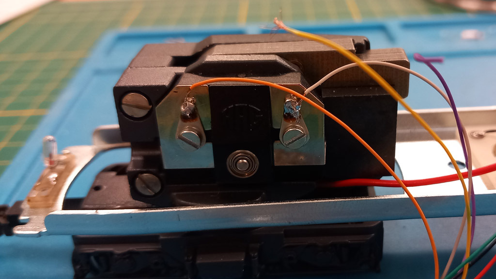

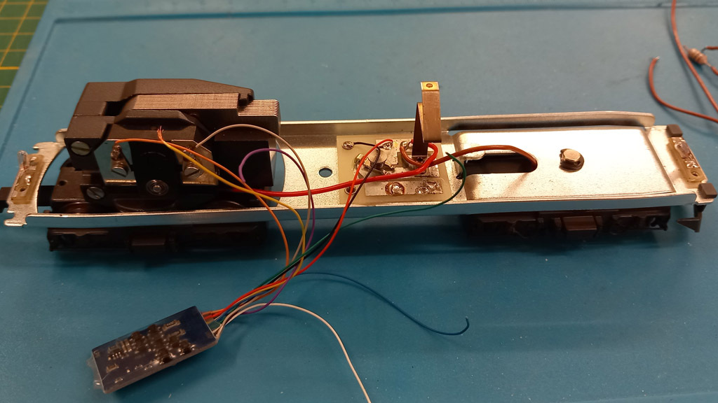

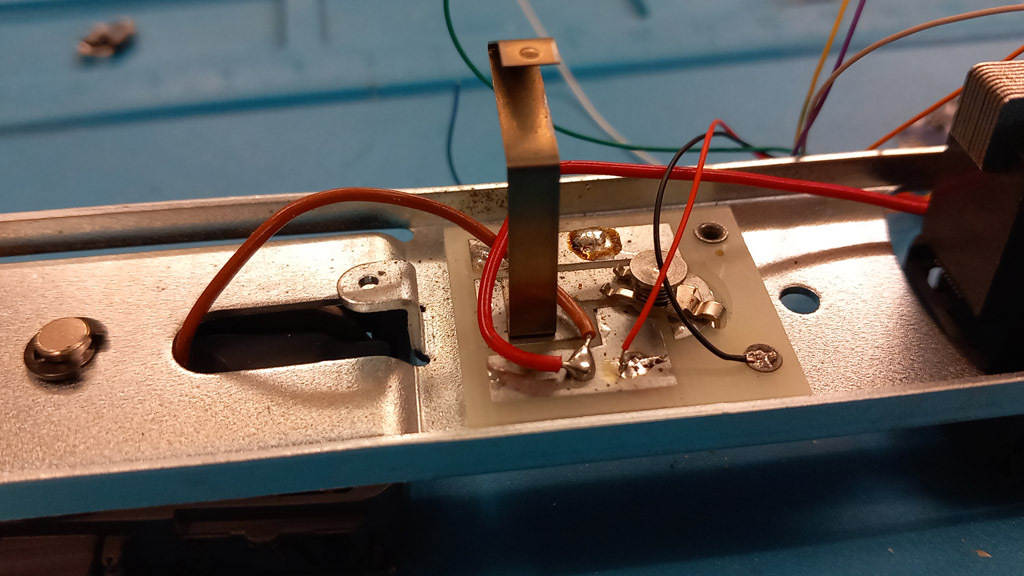

Hallo allemaal,
ik ben bezig met de ombouw van een HAG loc (2-rail DC) naar digitaal.
Helaas na de inbouw van de decoder geeft hij kortsluiting. Het lijkt erop dat er stroom direct van het draaistel naar de motor loopt, wat analoog geen probleem is maar digitaal wel natuurlijk. Alleen kom ik er maar niet achter waar precies, en hoe het eventueel op te lossen is.
Is er iemand met een gouden tip...?
Heb al uitgebreid zitten googelen, maar niets nuttigs hierover gevonden.
Eddy

Rode en bruine draad aan elkaar gesoldeerd?
Lijkt er op dat die van de slepers van de wielen komen.

Wat Jan zegt! Ik zou die bruine draad die onder de lok vandaan komt maar loshalen en verbinden met de zwarte draad van de decoder.

Heb je bij een van de koolborstels, dacht de rechter op de foto, ring verwijderd zoals in de handleiding staat

Juist, ringetje weghalen onder het schroefje wat onder de koolborstelhouder zit.
Boutkopje komt nu net boven de houder die moer nu onder het oppervlak komen.

Mijn gevoel zegt bekijk de boutkop onder het plaatje waar je de grijze draad aan hebt.

Klopt, maar beide van dezelfde kant. Zat al zo vanaf de fabriek.

Dank heren, ik ga vanavond op zoek naar het ringetje

Hartelijk dank iedereen, de ombouw is gelukt.
Het ringetje weghalen was de oplossing
