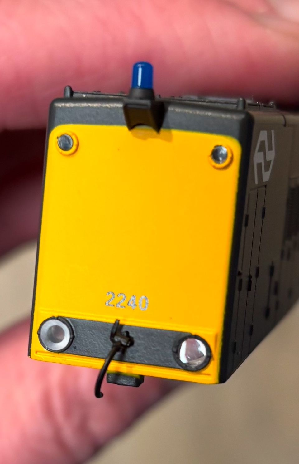

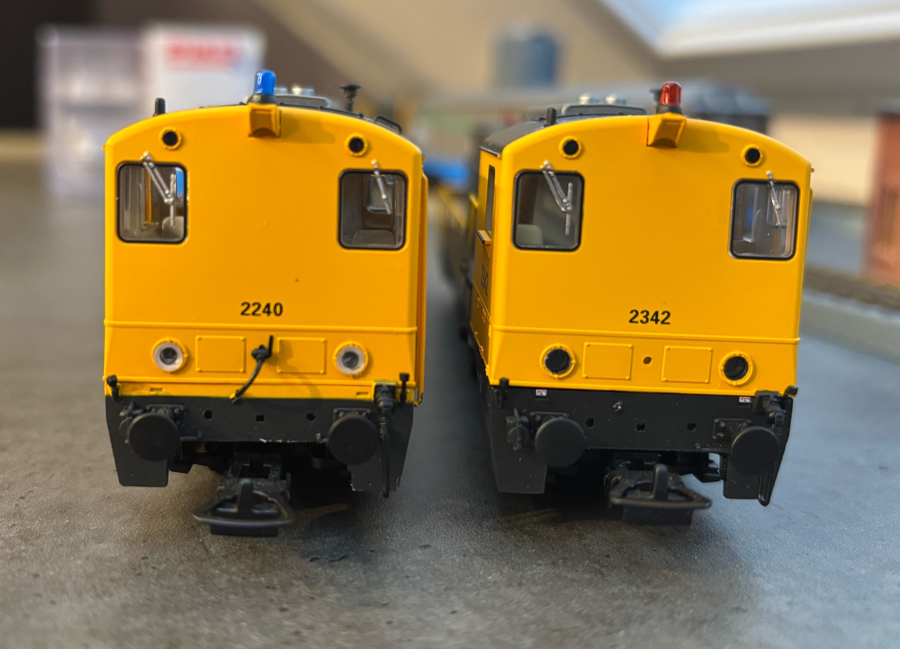

Omdat ik mij stoorde aan de ‘zwarte gaten’ die een Piko 2200 toont als de frontseinen niet branden, heb ik deze als proef bij een loc vervangen door lichtgeleiders van een Roco 2400. Dit past 1:1, maar de Roco geleiders moeten met een beetje Cristal Clear gefixeerd worden omdat de geleiders bij Roco van buiten naar binnen in de kap gedrukt zitten en bij Piko precies andersom.
Plaatje bij het praatje;
De 2240 is voorzien van de Roco lichtgeleiders, de 2342 heeft de originele nog.
Ook nog even de huifkant:
Links Roco en rechts origineel.
