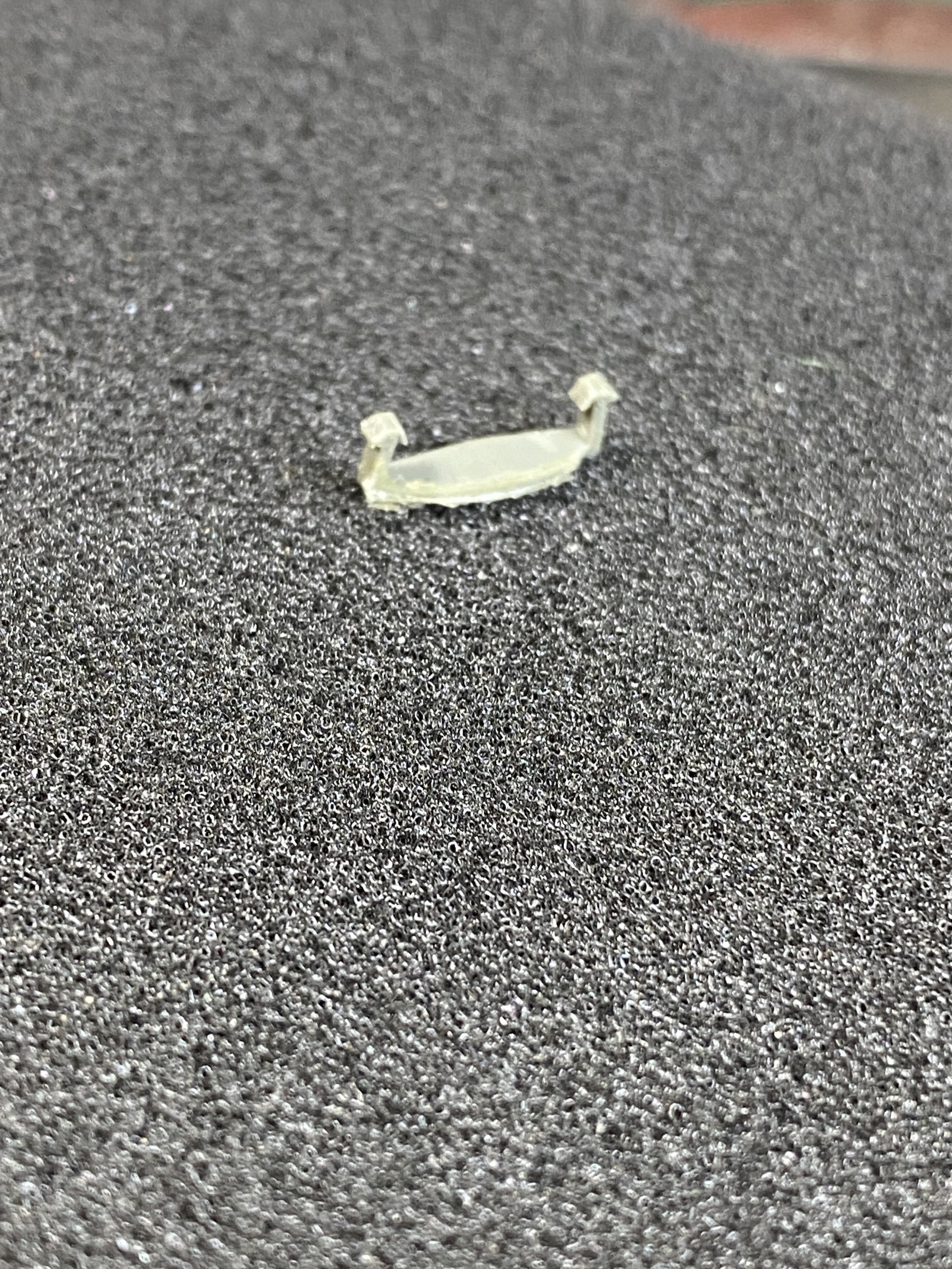

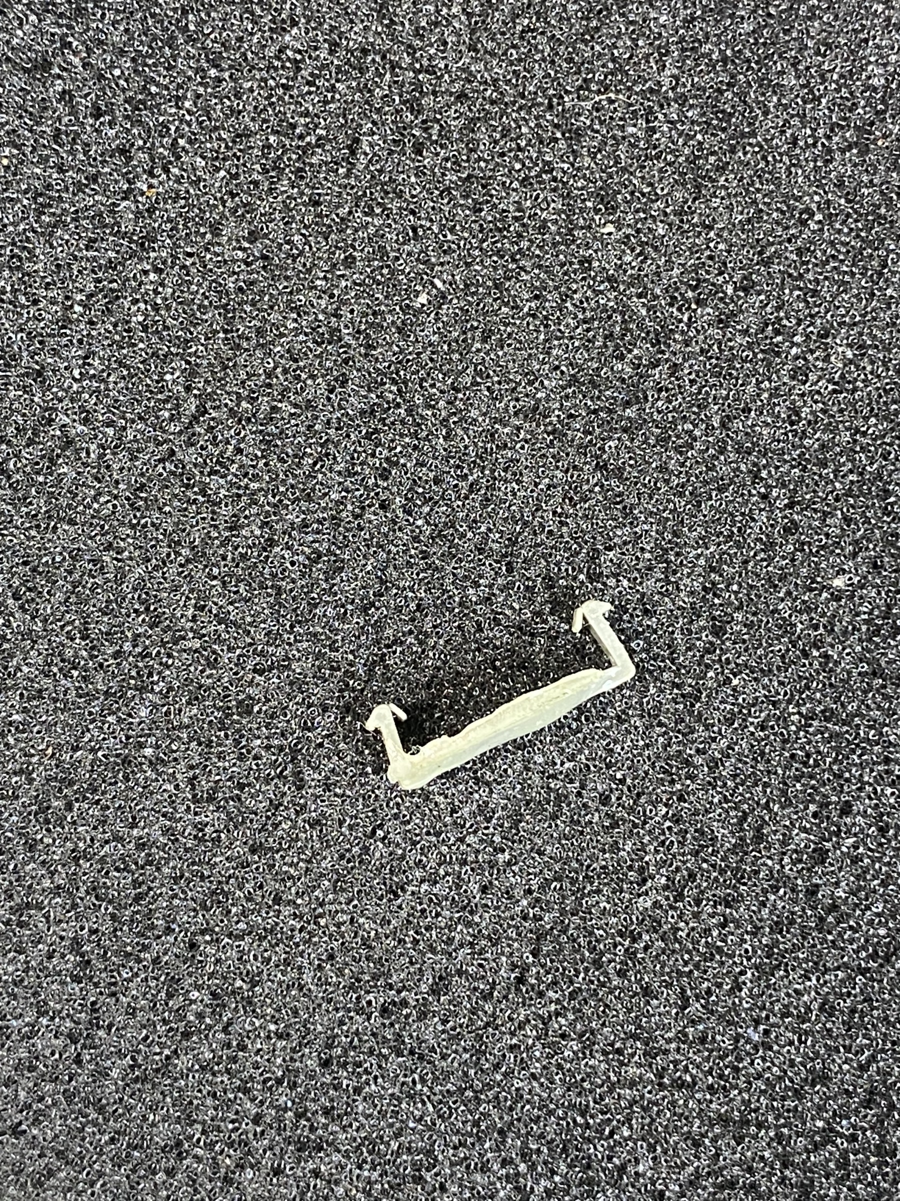

Ik heb eerder deze week een tweedehands liliput 6405 aangeschaft.
Vandaag begonnen met inbouw van de decoder.
Hiervoor moet wat metaal weggehaald worden en is het nogal een gepriegel om de stekker langs het wielstel naar boven te halen.
Dit is uiteindelijk gelukt maar ik kwam er daarbij wel achter dat ik een onderdeel mis. Namelijk 1 “klemmetje” waarmee het wielstel op zijn plaats gehouden wordt. Dit onderdeel staat niet op de onderdelen lijst.
Iemand een idee waar deze te krijgen zijn?
Mvg Pascal

Heb je een foto van het onderdeel?

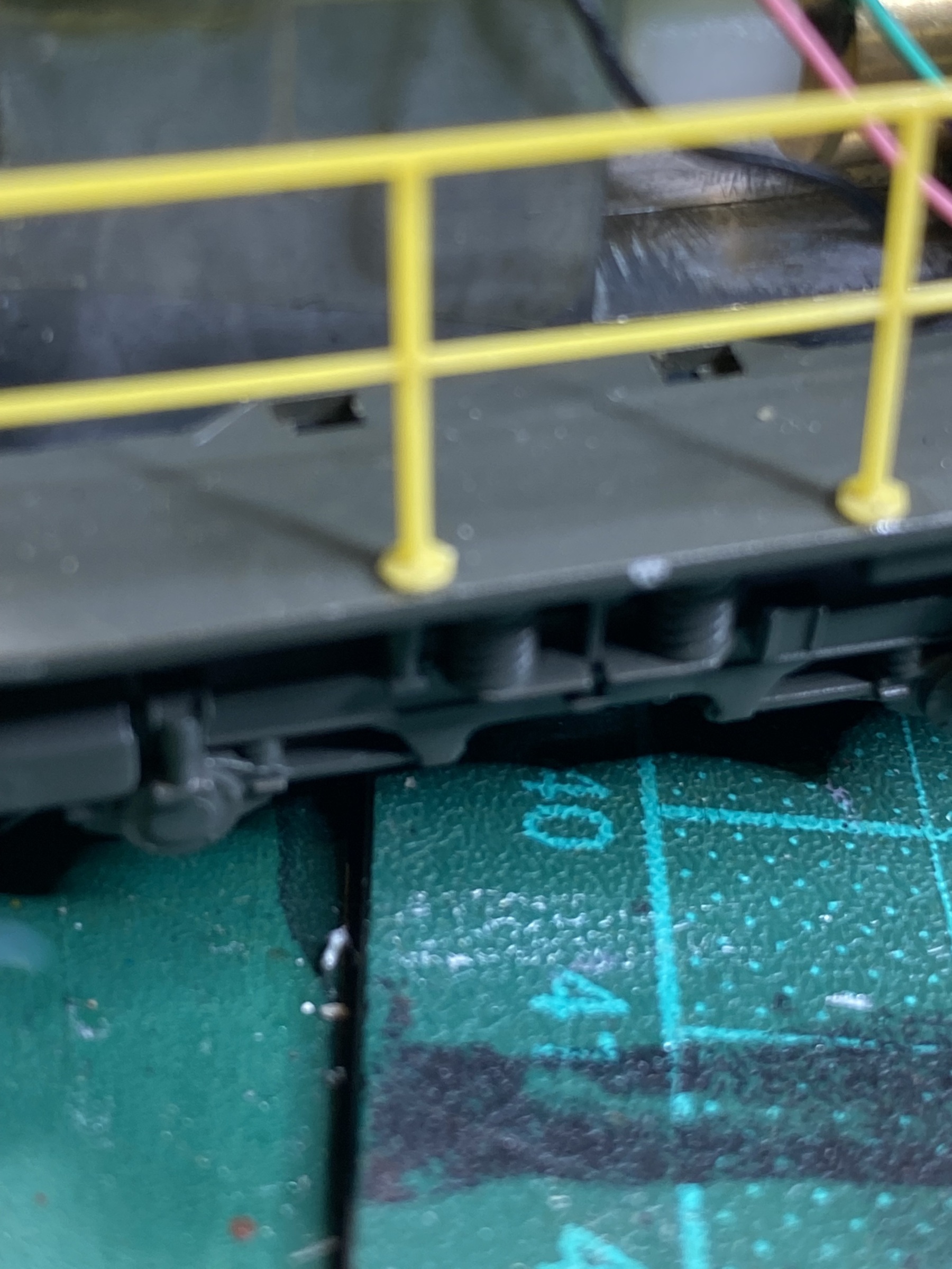

Ja die heb ik. Als ik weet waar het te verkrijgen is doe ik er waarschijnlijk goed aan er twee te bestellen. Deze lijkt ook niet geheel ongeschonden te zijn.
Onderste foto laat zien waar het onderdeel in klikt.
Mvg Pascal

Hoi, komen mij bekend voor.
Weet zo niet waar ik ze heb liggen hier.
Wordt zoeken geblazen dan ....mocht je er geheel niet aan kunnen komen,wil ik wel een zoekpoging doen.

Omdat Liliput geen onderdelen levert (irritant hoor!) heb ik het ontbreken van dit onderdeel opgevangen door een 0,5mm dunne metaaldraad
van onderaf door de twee gaatjes in het frame te steken ( u vorm ) en de uiteinden om te buigen en in elkaar te draaien,
zodat het draaistel dan, in plaats van aan de halve maantjes, aan deze draad blijft hangen.
De getwiste draadeinden kort boven het in elkaar gedraaide stuk afknippen, zodat de kap nog eroverheen past.
Dit is goed te doen en afdoende om je loc weer rijdend te krijgen.
Succes!

Dat is het beste , want die onderdelen zijn al zeker 20 jaar al niet meer leverbaar meer.
Die onderdelen waren snel op omdat ze overal en bij iedereen snel sneuvelden.
