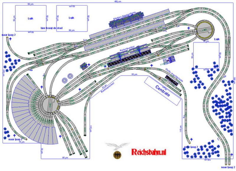

Al een poosje heb ik een baan met daarop een middelgroot depot en kolenbunker.
Het was de bedoeling om mijn huis nog te vergroten, maar dat ging wel een erg kostbare zaak worden.
Toch wilde ik naast het depot ook nog een station op mijn baan.
Na het maken van vele woeste baanplannen is er nu in mijn ogen een mooi geheel waarbij ik een station, een kolenbunker en depot heb.
Er is zelfs nog ruimte overgebleven om een tweede draaischijf aan de kop van de kolenbunker te plaatsen.
Hier het plaatje van de bovenste laag:
Op deze manier kunnen aan beide kanten van het station de loc's naar de draaischijven rijden en daarna verder verzorgd worden.
De tweede draaischijf ligt nu onder mijn baan naast het schaduwstation, maar het is soms wel eens vervelend om goed te zien of de schijf op het goede spoor staat.

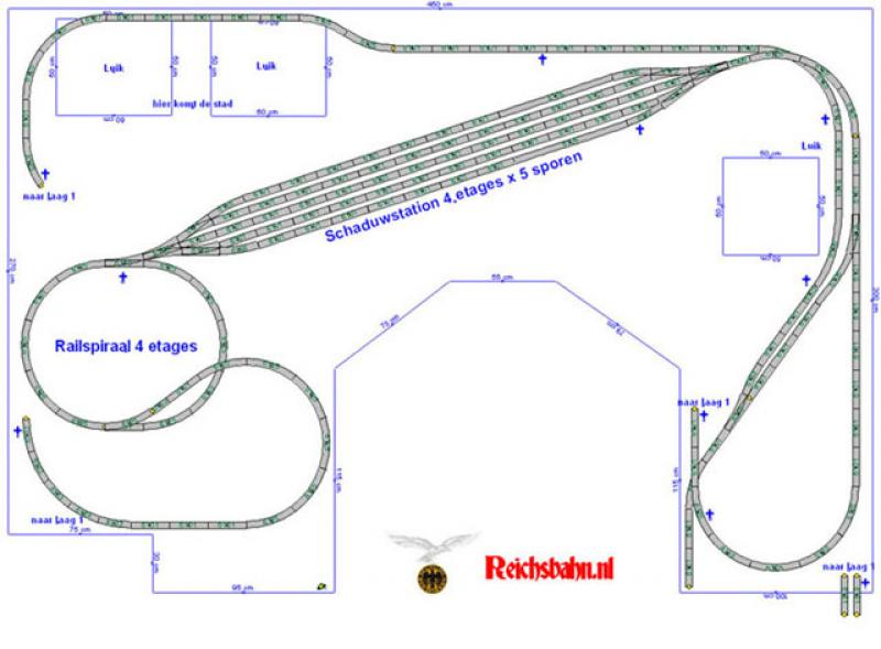

Hier het plaatje van de onderste laag:
Dus ga ik binnenkort de huidige baan voor een deel afbreken om het bovenstaande te kunnen maken.
De plaatjes zijn erg klein, op m'n site staan ze iets groter
Groeten Richard

Je kunt ook rechts een driehoek maken ipv. de draaischijf. Dan heb je beide keer mogelijkheden. Ik wil niet zeggen dat het niet bestaat, maar het lijkt mij een kostbare zaak (in het eggie) twee draaischijven.

station dordrecht had ook twee draaischijven dus zo gek is het niet, ik vind het wel een gaaf baanplan.

Twee? Waar was de tweede dan? Ken alleen die aan overweg dubbeldamse weg.

Aaan allebei de kanten van het stations gebouw heeft er 1 gelegen, de eerste is in de oorlog gesloopt en de tweede volgens mij ergens jaren 60. Als je wil kan ik wel een scan maken van en paar tekeningen die ik heb.

nieuweschans had ook 2 draaischijven. Zeker bij een groot station zijn 2 draaischijven zeker niet ongeloofwaardig. Vaak was er dan een nieuwe (lange) en een oudere (kortere).

Wat een ongelofelijk mooie baan en website! Ondanks mijn iets kleinere beschikbare oppervlakte is een dergelijke baan ook mijn droombeeld (maar dan in tijdperk III, ca. 1960).
Keep up the good work!

Zeer strak baanplan, zeker wanneer je de ruimte hebt dan is
dit erg mooi om thuis te kunnen laten functioneren.
Ik neem aan dat de loccollectie groot genoeg is om alles op realistisch niveau te kunnen
laten werken?
Echt top, ga dit zeker volgen.
2 draaischijven is zeer realistisch, groningen heeft vroegâh ook 2 draaischijven gehad.
één onder het huidige emmaviaduct en één ter hoogte van het ex postperron.

Ik neem aan dat de loccollectie groot genoeg is om alles op realistisch niveau te kunnen laten werken?
Dat is nu bij mijn oude baan langzaam een probleem aan het worden.
In de loop der jaren verzamel je eigenlijk meer dan waar je baan geschikt voor is.
Het lijkt me ook mooi om verspreid rond de kolenbunker allemaal loc's te zien staan.
Zoals het nu is staan er loc's onder mijn tafel bij een draaischijf.
Niet handig, toch wel eens een ongelukje gehad omdat de schijf niet goed stond. Daar wil ik dus vanaf.
Naast de locloodsen staan in deze nieuwe situatie wat extra afstelsporen en een spoortje voor de ongevallentrein. Het enige wat ik nog bij de kolenbunker vergeten ben is een aanvoerspoor van de kolentrein.
Die moet er dus nog bij.
