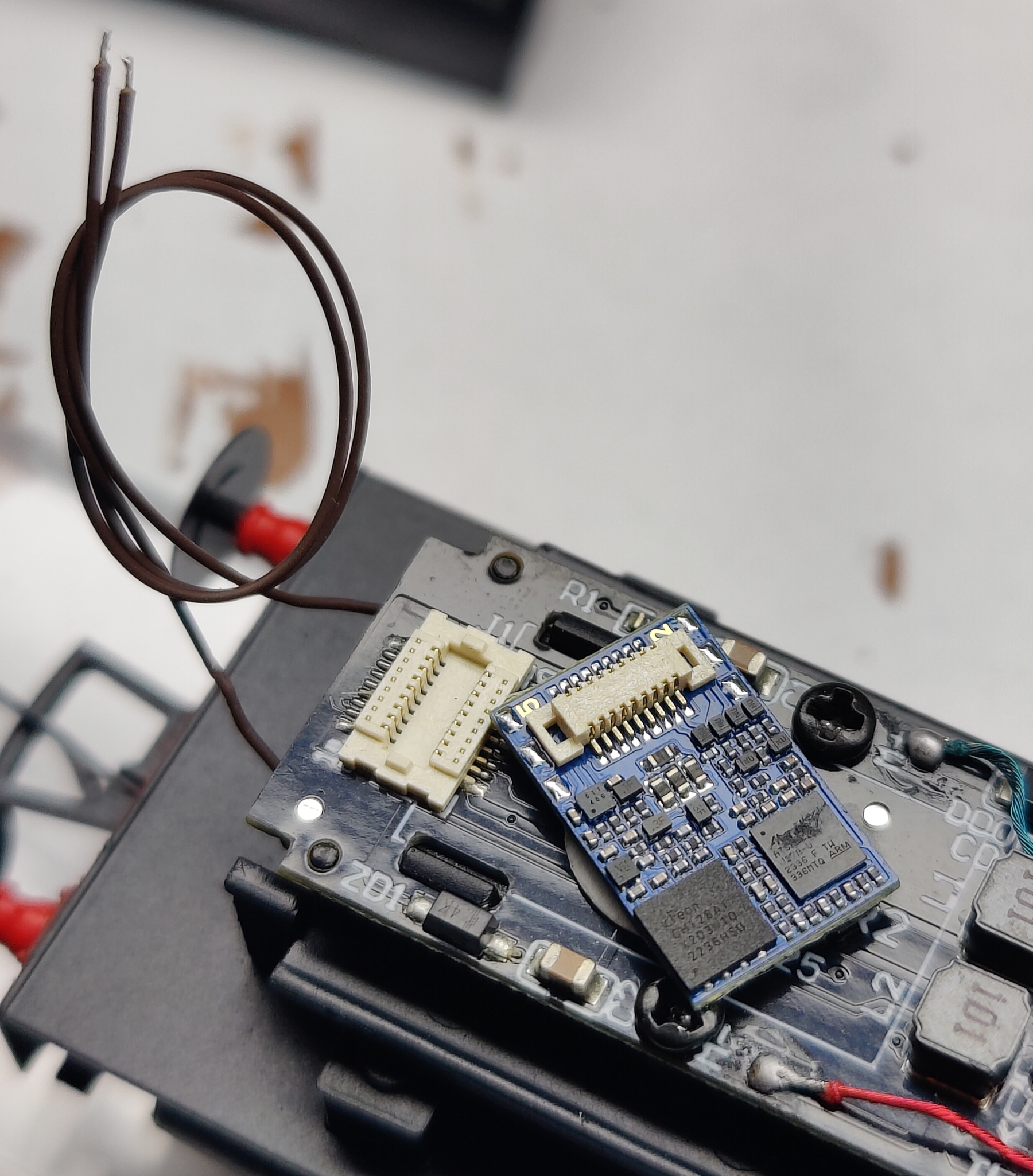

06 November 2024, 16:31:19 »
Waar sluit ik nu de speakerdraadjes op aan?
Ik zie 2 x 3 soldeerpads maar heb geen omschrijving of tekening van deze decoder.

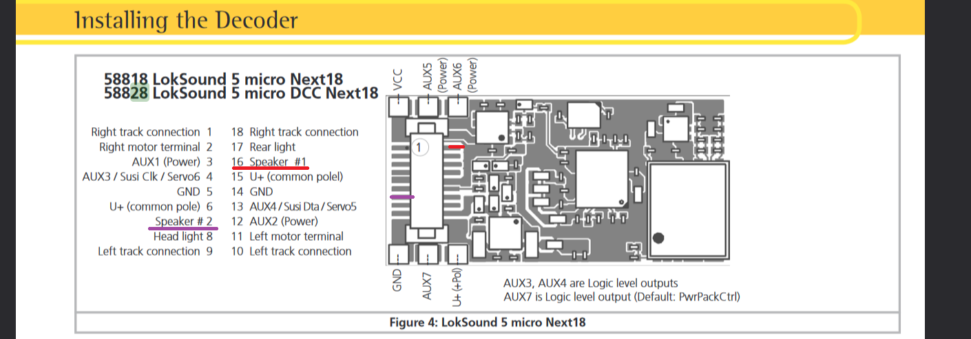

Handleiding vond ik hier. Alleen het nummer is niet helemaal hetzelfde, zal wel verschil tussen micro en nano zijn? Dat weet ik niet. Hij lijkt iig wel erg veel op.
https://www.southwestdigital.co.uk/PDF/LokSound/51989_LokSound_5_ESUKG_EN_InstructionManual_Edition-10_eBook_01.pdf
Er lijken geen zichtbare soldeerpads voor de speaker te zitten. Het enige wat je kan doen is ze op de basis print volgen waar ze naar toe gaan en daar je speaker op solderen.
Ik heb de pinnen gemarkeerd

http://www.dccdecoderservice.nl/images/nem662-next18.jpg
Zijn die aux6 en aux5 als functie gemaped in die lok?

De speaker moet op de printplaat worden aangesloten, niet op de decoder.

Ik heb het vermoeden dat die soldeerpads aan de onderzijde van de printplaat zitten, Bert.

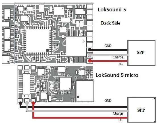

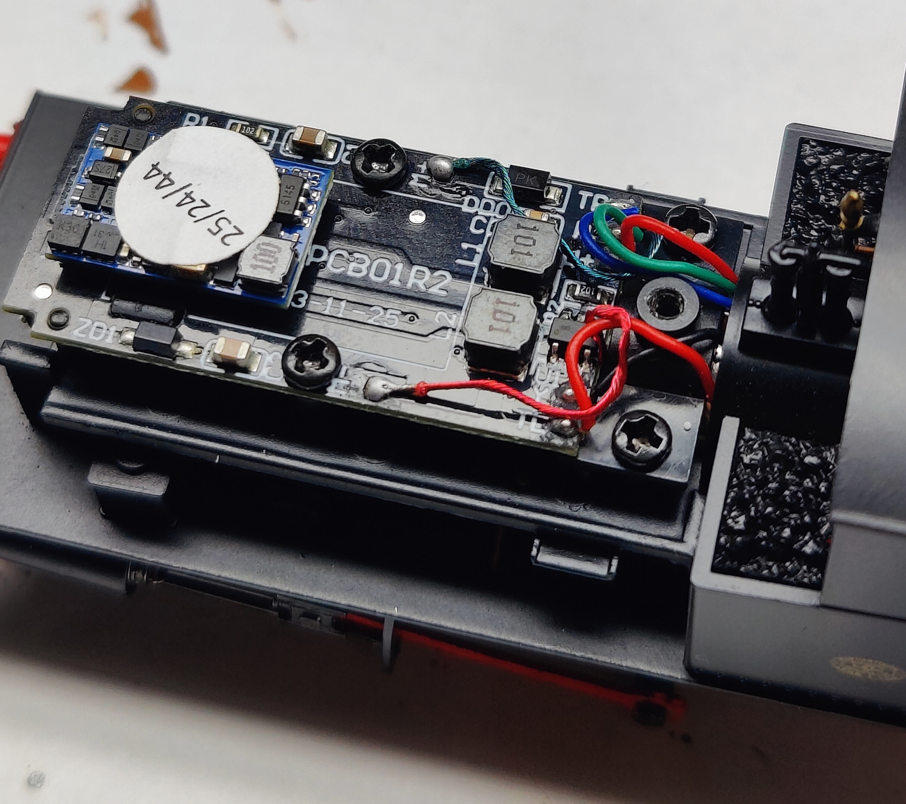

Genoeg plek voor de TrainOmatic SPP Nano hoop ik.
Maar nu het volgende identieke probleem.
Waar sluit ik deze aan?
Dit lijkt de oplossing.
For Loksound 5 Micro the AUX7 has to be configured as SPP Charge Control
This has to be done by programming the following CVs, in the described order:
Write CV31 = 16
Write CV32 = 0
Write CV323 = 31
Laatst bewerkt op: 06 November 2024, 19:48:12 door Biessendorf

06 November 2024, 20:15:26 »
Naast de connector inderdaad Bert.
