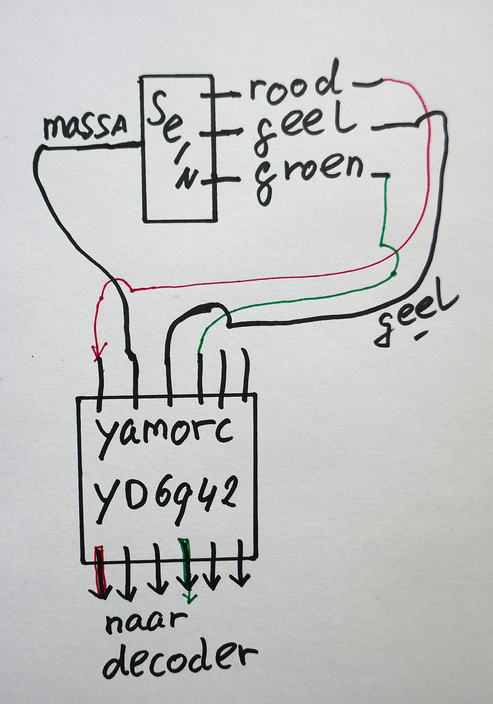

Is er ook een aansluit beschrijving van de yamorc yd6942.
Kathode/anode aansluiting.Kan deze niet vinden.
Is de aansluiting hetzelfde als die van Digikeys?
Mvg Henk

Nee,
Dat is zo eenvoudig, dat we de hele handleiding onder op de print hebben gedrukt
==> het met “to decoder” gemarkeerde deel richting de decoder , 1:1 verbinding maken met de 6 aansluitklemmen.
De andere zijde ( “ to Signal “ ) is nu common cathode geworden. Met dezelfde pinning als de decoder zelf.
Grtzz,
Karst

Karst,
Dat had ik wel begrepen welke kant naar het sein (signal) en de andere kant naar de decoder.
Maar sluit ik aan van links naar rechts of andersom.
Wat is de massa kant.Misschien domme vragen maar misschien toch belangrijk.
Of maakt dat helemaal niet uit.
Dus massa aan massa andere kant en zo ook met rood/geel en groen.
Mvg Henk

Ik zei al: de Signal kant volgt 1:1 de aansluitingen van de decoder.
“+” wordt “GND” en de uitgangen schakelen naar “+” ipv GND.

Karst,
Ik was even in de war doordat je nee op de vraag zei in het begin.
Maar dan moet het zo zijn als op de schetstekening.(Alleen rood en groen moeten andersom op de tekening)
mvg Henk

Aha....
Mijn "Nee" was op de vraag of er een extra handleiding was
Even gefotoshopt om alle twijfel weg te nemen:
Grtzz,
Karst

Super, bedankt Karst.
Helemaal duidelijk.
Mvg Henk
