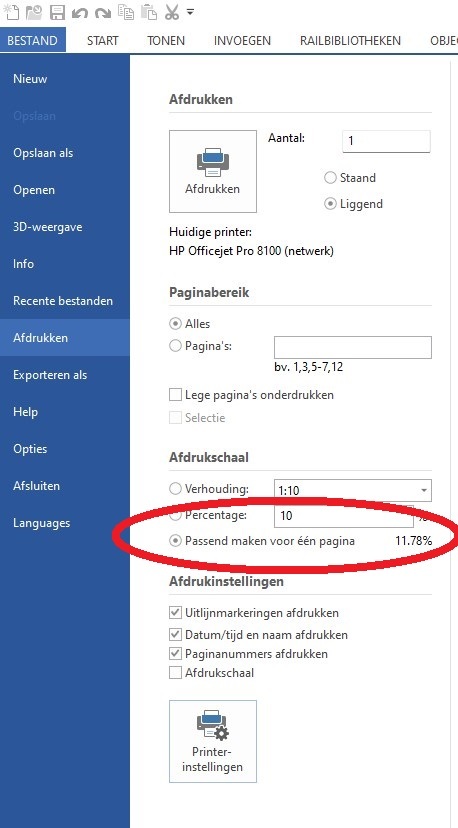

Wat dacht je hier van.

Henk, al genoemd door Bas aan het begin. De suggestie van David is zeker de moeite waard. David is de programmeur van Anyrail.

Ik denk dat het aan je printerinstellingen (van Windows dus) ligt. Wellicht heb je daar iets ingesteld van 4 pagina's per vel, of 'Maak een boekje', of een verkeerde papiergrootte.
Als je in AnyRail 'Fit to page' gebruikt, vraagt het programma de papiergrootte aan Windows, en schaalt zodat het volledige werkblad op een pagina past.
We hebben een winnaar  ;D
Dat is de oplossing.
Ondanks dat de printerinstelling op A4 staat, stond er iets van 9 pagina’s op 1 afdrukken.
Dit op 1 gezet ( dus in m’n printerinstelling) en het werkt!!
Allemaal bedankt voor het meedenken en de hulp  (y)
