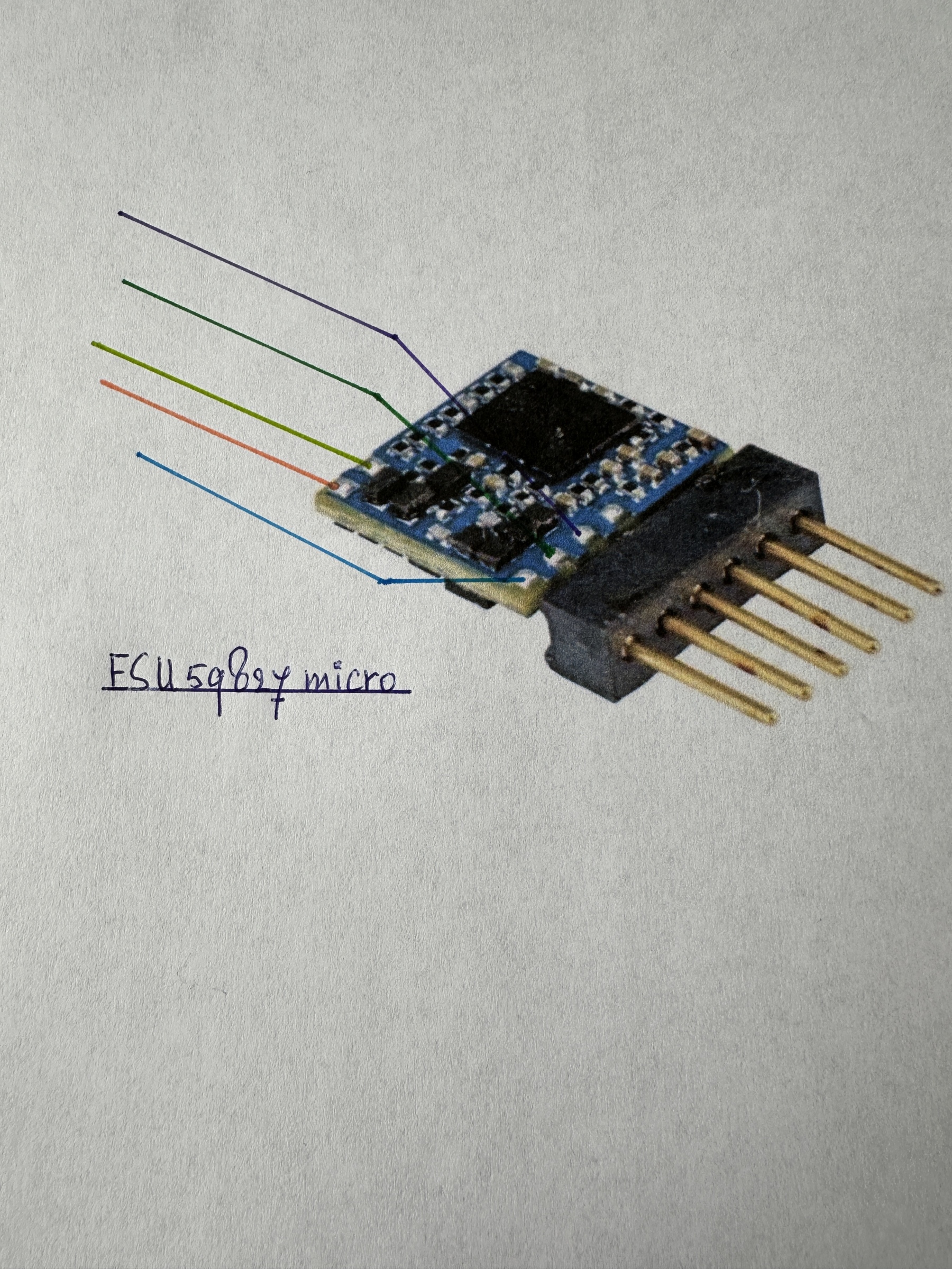

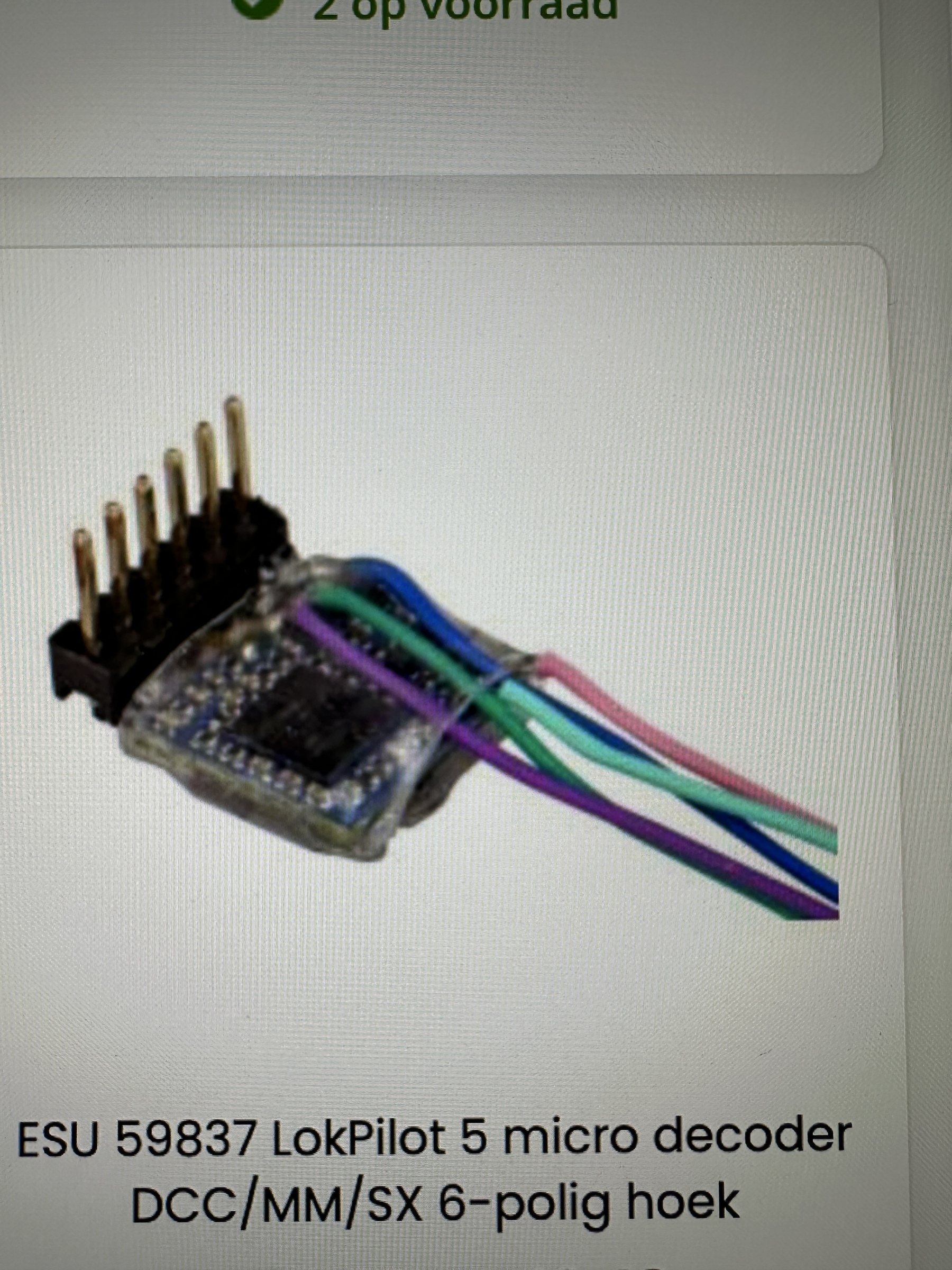

Hallo Forumlezers,
Ik heb een vraag : De haakse Esu micro 59837 heeft 5 draden OP de decoder. De Esu micro 59827 direct heeft deze draden niet. in mijn voorbeeld tekening heb ik dezelfde draden als bij de 59837 ingetekend. Ik neem aan dat ik dit ook op de 59827 kan toepassen ? Ik hoor graag jullie advies.
Groet Gerard

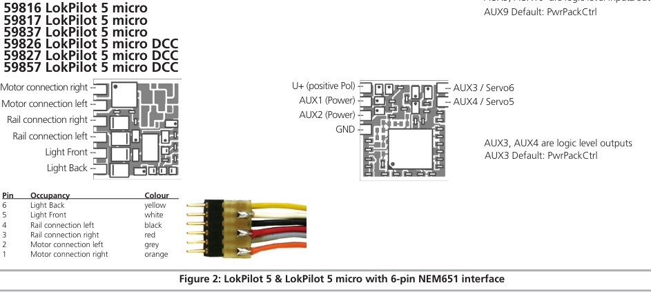

In de handleiding voor Lokpilot 5 worden de 59837 en 59827 in hetzelfde rijtje genoemd, met 1 plaatje met aansluitingen erbij (pag 18)
Dus dat lijkt te kloppen

Volgens mij kan je ze er inderdaad aan solderen.
Handleiding zegt dit :
Jeroen.
