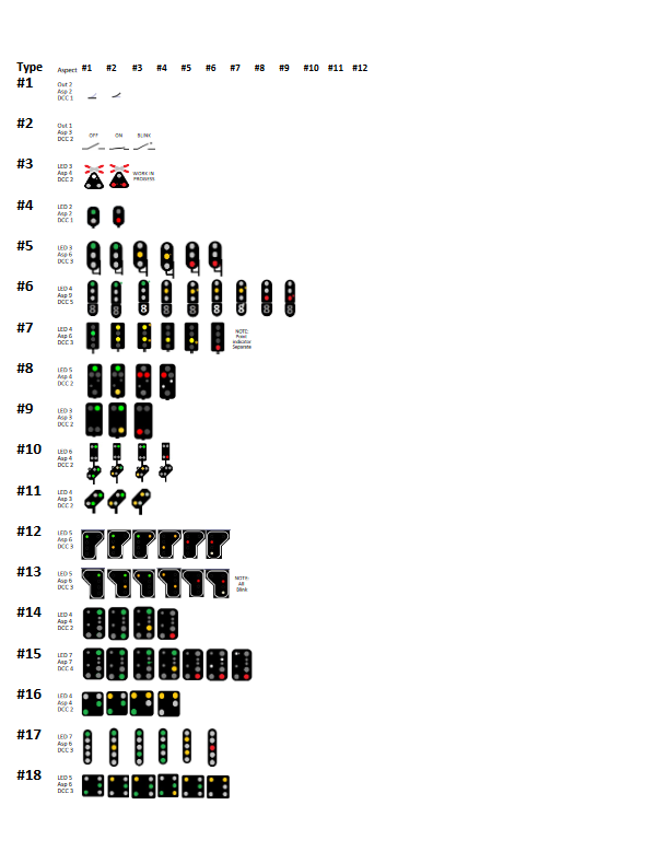

Hi,
Op dit moment ben ik bezig met het toevoegen van DCCext ondersteuning aan Traintastic, hiervoor heb ik laatst een YaMoRC YD8116 gekocht, dat werkt allemaal heel mooi :)
Nu vroeg ik me af....de RCN-213 standaard schijft alleen voor dat aspect 0 stop/halt is, de andere aspect waarden zijn dus vrij kiesbaar. Dat is natuurlijk super handig...maar het is nog handiger als de waarden al goed staan zodra je aangeeft dat het sein via DCCext aangestuurd moet worden. Kortom, is er toevallig een soort van "defacto standaard" lijstje van aspect nummers die veel gebruikt worden voor bepaalde sein beelden?
Reinder

Is er ook een document beschikbaar waar al die Roco definities in staan toevallig? Dan ga ik die ook maar als "standaard" gebruiken :)
Zelfs een hele website ;) https://www.z21.eu/de/produkte/z21-signal-decoder/signaltypen

Wel leuk, ik had een tijdje terug al ff een experimentje gedaan met DCCext (klik), via scripting kon ik het alvast mooi testen :)
Ik ga nog ff verder devven :) Bedankt voor de info!
