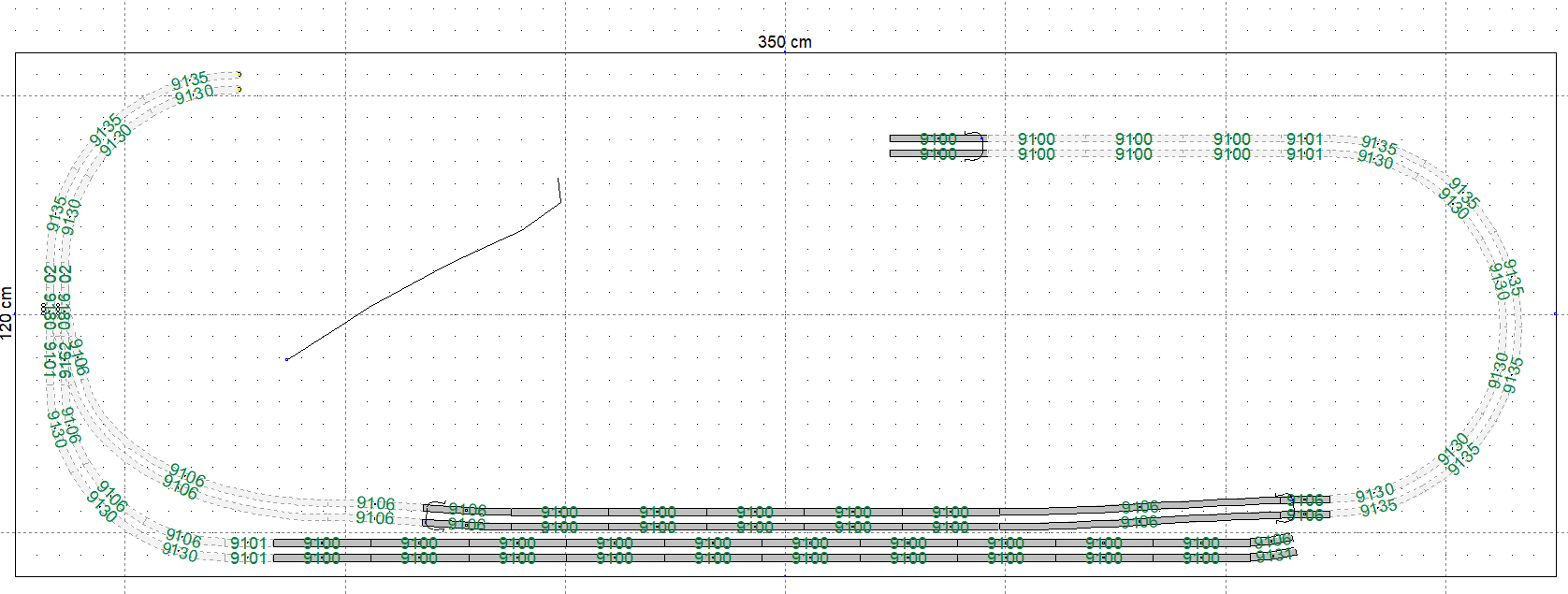

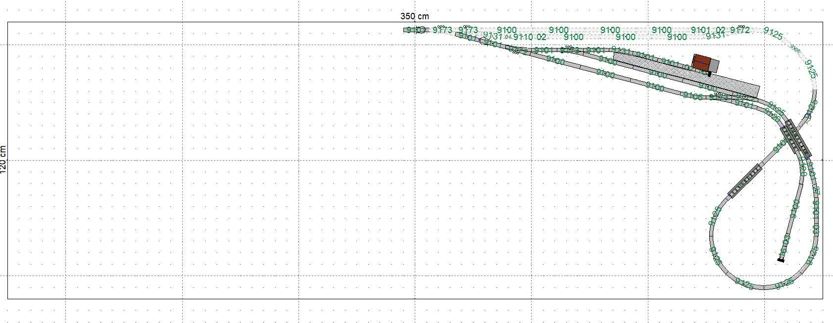

Ik ben na jaren van niks doen voor wat betreft modelspoor dan
van plan of digitaal te gaan beginnen. Ik heb een jaar of 15 een automatische baan analoog opgebouwd. Of dat alles digitaal gaat lukken is nog maar de vraag, maar we gaan het zien.

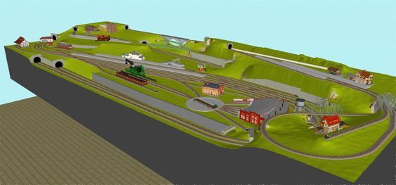

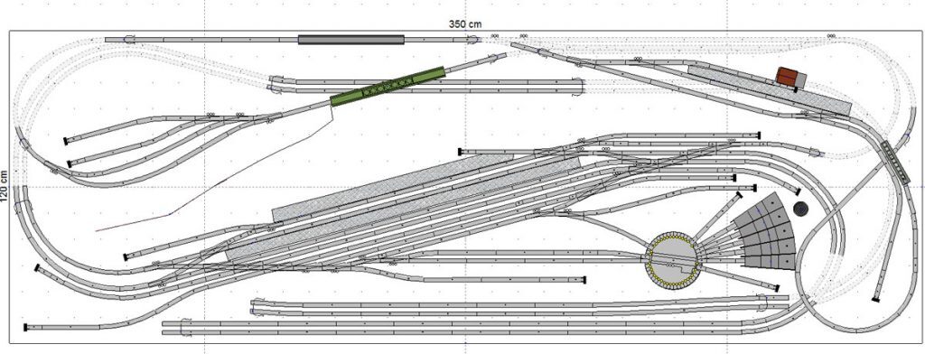

Voor nu zoekende naar een baanplan. Waarbij rangeermogelijkheden zijn, maar ook een paradespoor is ingebouwd. Daarnaast moet er voldoende ruimte zijn voor de scenery qua stads en dorpsbouw. Mijn oog viel op dit baanplan. Hoop dat downloaden van de afbeeldingen lukt.
Dit lijkt me we wel wat. Qua grootte vergelijkbaar met mijn analoge baan van toen.
Maar ik heb een tweetal vragen. Er zitten nogal wat kruiswissels in het baanplan. Dat liep analoog niet altijd lekker, maar met digitaal kwestie van van stroom voorzien met solderen of
Is dat met die kruiswissel, Engelse wissels een risico
Hm hoe je foto
het paradespoor is nadrukkelijk aanwezig. Ik begrijp alleen het verloop rechts niet. Bedoel dan naar het tweede level. Het voorste paradespoor moet dan al op tijd de hoogte in. Effect van paradespoor is dan zo goed als weg. Of mis ik iets
schaduwstation zit er wel in, maar is niet in de tekeningen opgenomen. Dat komt wel goed.
Hoor graag van jullie alvast bedankt
Hmm png bestand of jpg bestand toevoegen zie ik niet als optie staan.
Laatst bewerkt op: 17 January 2024, 22:04:31 door Bobos

Het is maar wat je je paradespoor vindt.
De voorste 2 sporen, komend vanaf het station rechts, zijn je paradesporen.
De uitgaande sporen van het station links gaan eerst via achter en komen dan weer voor op de achterliggende 2 sporen. Die liggen een stuk lager, maar zijn voor jou misschien ook paradespoor, en gaan links naar het schaduwstation, neem ik aan.

Overigens vind ik het station nogal chaotisch. Daar kun je beter een paar sporen weglaten en de diverse wisselstraten eens goed op hun functie beoordelen.
En ik zie maar 1 kruiswissel. De andere, die jij waarschijnlijk bedoelt, zijn Engelse wissels.

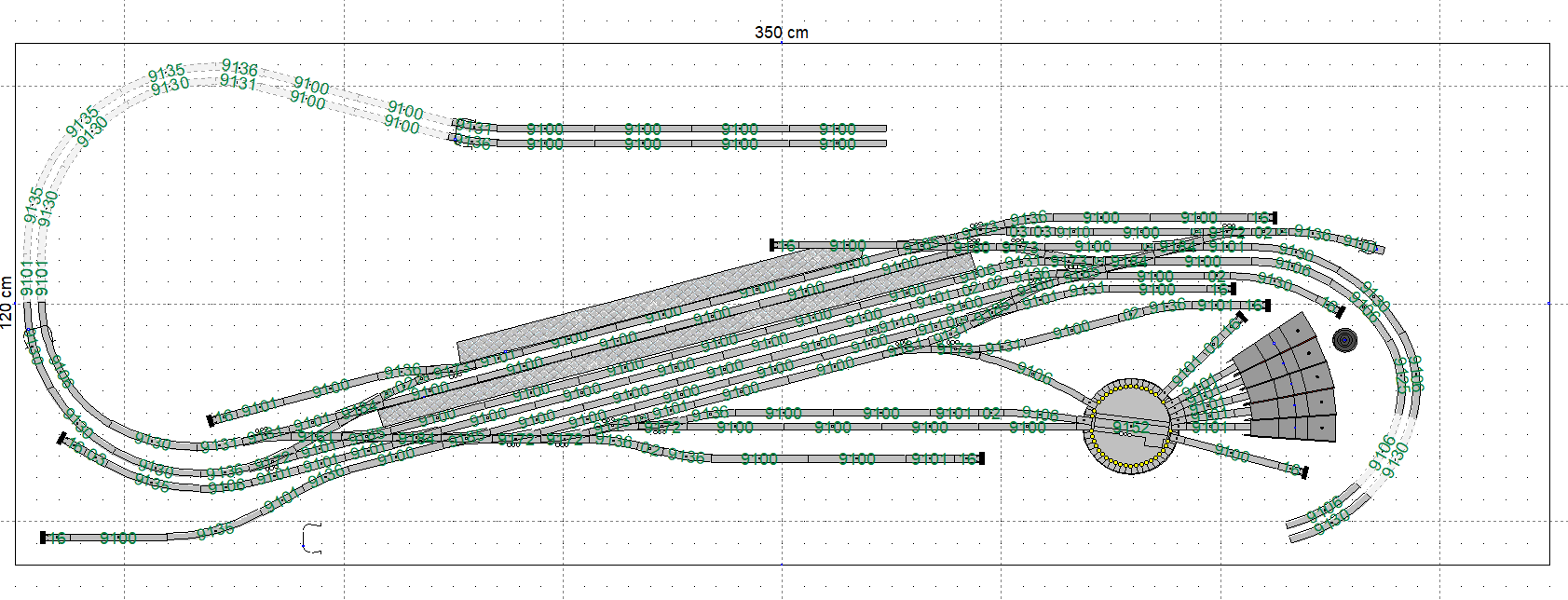

Klopt, station ziet er wat chaotisch uit. Degene die dat heeft bedacht heeft al die Engelse wissels waarschijnlijk ingevoegd om vanuit het station naar het volgende level te komen. Vanuit elk spoor dan. Je ziet die uitgang rechts van het station. En ja klopt...... Ik bedoelde de Engelse wissels.
Je kunt je inderdaad afvragen wat ik bedoelde met paradespoor. Laat ik het zo zeggen. Bij mijn vorige baan had ik het hoofdstation op level O. Het lijkt mij mooier om, zoals bij dit baanplan betreft, het station op level 1 te hebben. Het spoor daarvoor zit dan op level O en noem ik dan maar ff een paradespoor
Blijft over mijn vraag over de Engelse wissels het aantal en het paradespoor. Ik begrijp het verloop rechts niet. Bedoel dan naar het eerste level. Het voorste paradespoor moet dan al op tijd de hoogte in om over de andere heen te kunnen gaan. Effect van beide voorste sporen is dan zo goed als weg. Of mis ik iets
Bobos
Berichten: 89
Re: Baanplan N spoor Fleischmann piccolo
18 January 2024, 14:46:19 »
Misschien dat dit iets verduidelijkt m.b.t. mijn vraag
