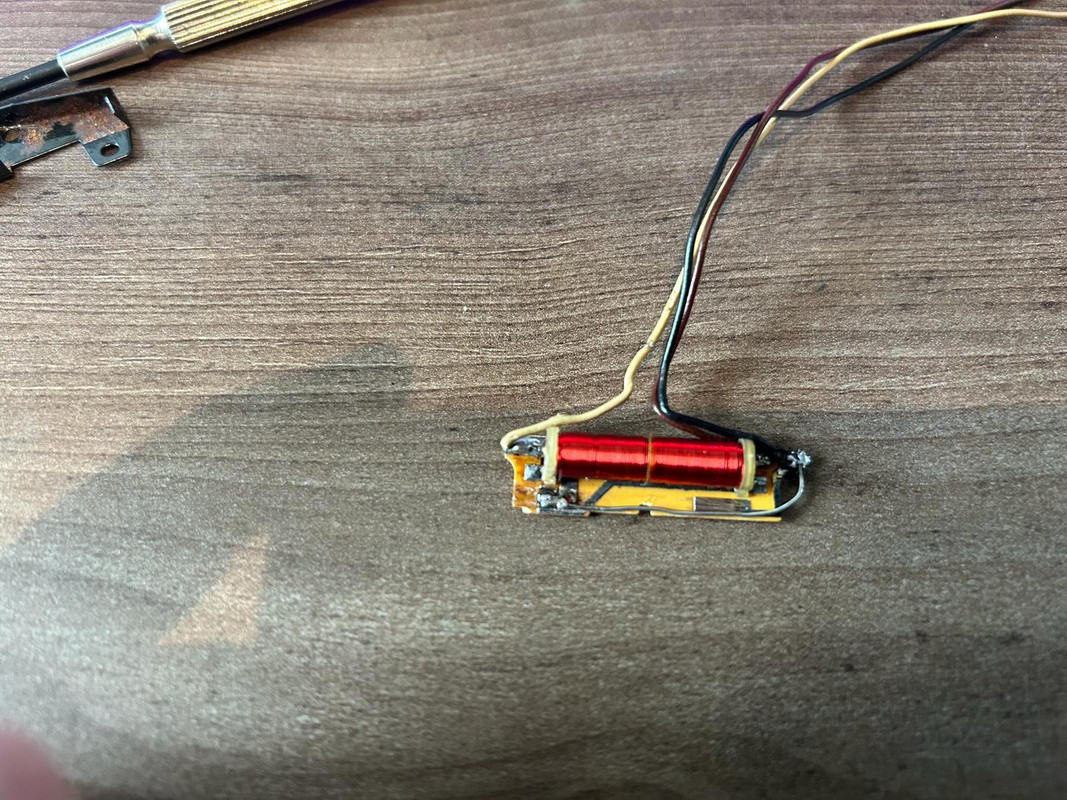

Hallo allemaal,
Ik ben bezig met me oude FM wisselsaandrijvers aan te passen aangezien deze vaak dienst weigeren.
Nu ben ik begonnen aan de hand van "Dirk / phdirk" z'n handleiding en er een klein draadje tussen gesoldeerd.
Aan de zwarte draad gesoldeerd en deze verbonden met de 2 kleine puntjes.
Hopelijk heb ik dit zo goed gedaan  ???.
Ik merk dat de kunststof schuifje toch beetje last heb van het draadje met de hand.
en vroeg me af is het mogelijk om het draadje weg te laten en de verbindingen gewoon door te solderen ?
Ik heb zelf te weinig ervaring hier mee op dit zomaar te testen.
Hopelijk kan iemand me hiermee helpen
erikkral
  • Berichten: 348
Re: Fleischmann wisselaandrijvingen eindafschakeling ombouwen.
« Reactie #1 Gepost op: 17 March 2024, 14:58:34 »
Hallo allemaal,
Als ik de foto goed bekijk, klopt het dan dat de draad horizontaal voorlangs ligt en dan rechts met een bochtje naar achter gaat?
Dat is een beetje omslachtig, je hoeft eigenlijk niet eens zover de bocht om en je kan direct van links naar het rechter stukje blank metaal gaan wat nu leeg is.
Waarschijnlijk wordt je draad korter en past het ook veel beter in de behuizing.

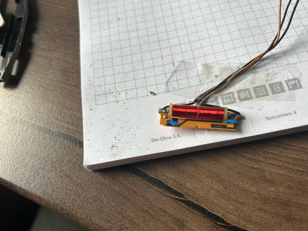

Hallo Erik, bedankt voor je bericht.
Was eigenlijk benieuwd of me optie zonder draad ook goed mogelijk is door de twee soldeer bruggentjes zoals op de tweede foto.
erikkral
  • Berichten: 348
« Reactie #3 Gepost op: 17 March 2024, 15:52:22 »
Nou ja, je hebt toch iets nodig om een verbinding te maken tussen de twee. Dus je kan het met draad doen maar als jij er bij wijzen van spreken een spoor soldeertin tussen kan trekken dan geleidt dat ook.
Wat nu als je dunner draad neemt? Bij mij is het ook een heel gefrut hoor. Ik druk de kap van de spoel er uiteindelijk niet helemaal op, anders beweegt er inderdaad niets meer. Dus die staat een paar mm hoger verreken met voor de operatie.
BillWisselWizard
  • Berichten: 102
« Reactie #4 Gepost op: 17 March 2024, 16:00:44 »
Ik heb nu twee aandrijvers op deze manier gesoldeerd en werkt goed, nog geen hinders gehad,
Inplaats van de draad gebruikt ik de aanwezige verbindingbaan van de pcb, was alleen benieuwd of ik iets over het hoofd ziet voor langertermijn.
