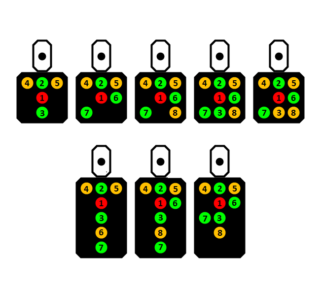

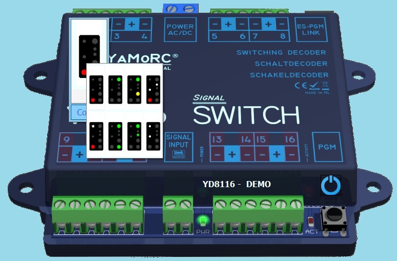

Hallo geïnteresseerden in de ÖBB lichtseinen,
Uit betrouwbare bron weet ik dat er wordt gewerkt aan de implementatie van de ÖBB Lichtseinen in de YaMoRC YD8116 Seindecoder.
Vast een paar voorbeelden:
Ik denk dat Cees van Stiphout zijn seinen wel zal herkennen...  ;)
De aansturing kan zowel via de normale DCC wisselcommando's als via de nieuwere DCCext schakelcommando's.
Daarnaast zal ook aansturing via de Z21 App DCCext seinaansturing mogelijk zijn.
Bert

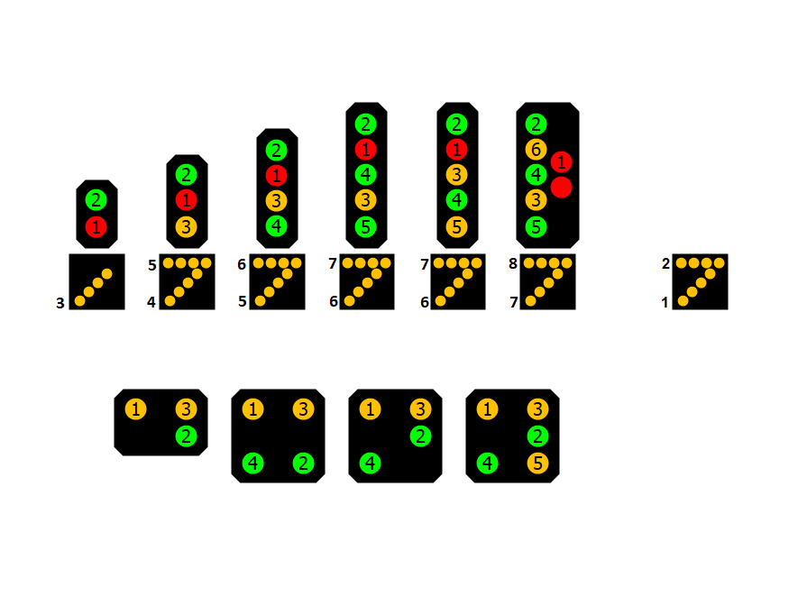

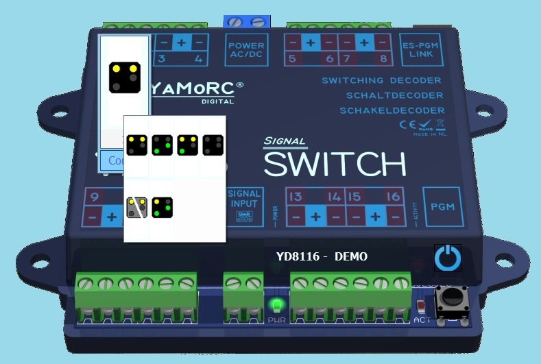

Uit dezelfde betrouwbare bron weet ik dat er door YaMoRC ook aan de implementatie van de SBB Lichtseinen type L wordt gewerkt.
Daar zullen in ieder geval de onderstaande seinen in de YD8116 ondersteund worden:
Bert
