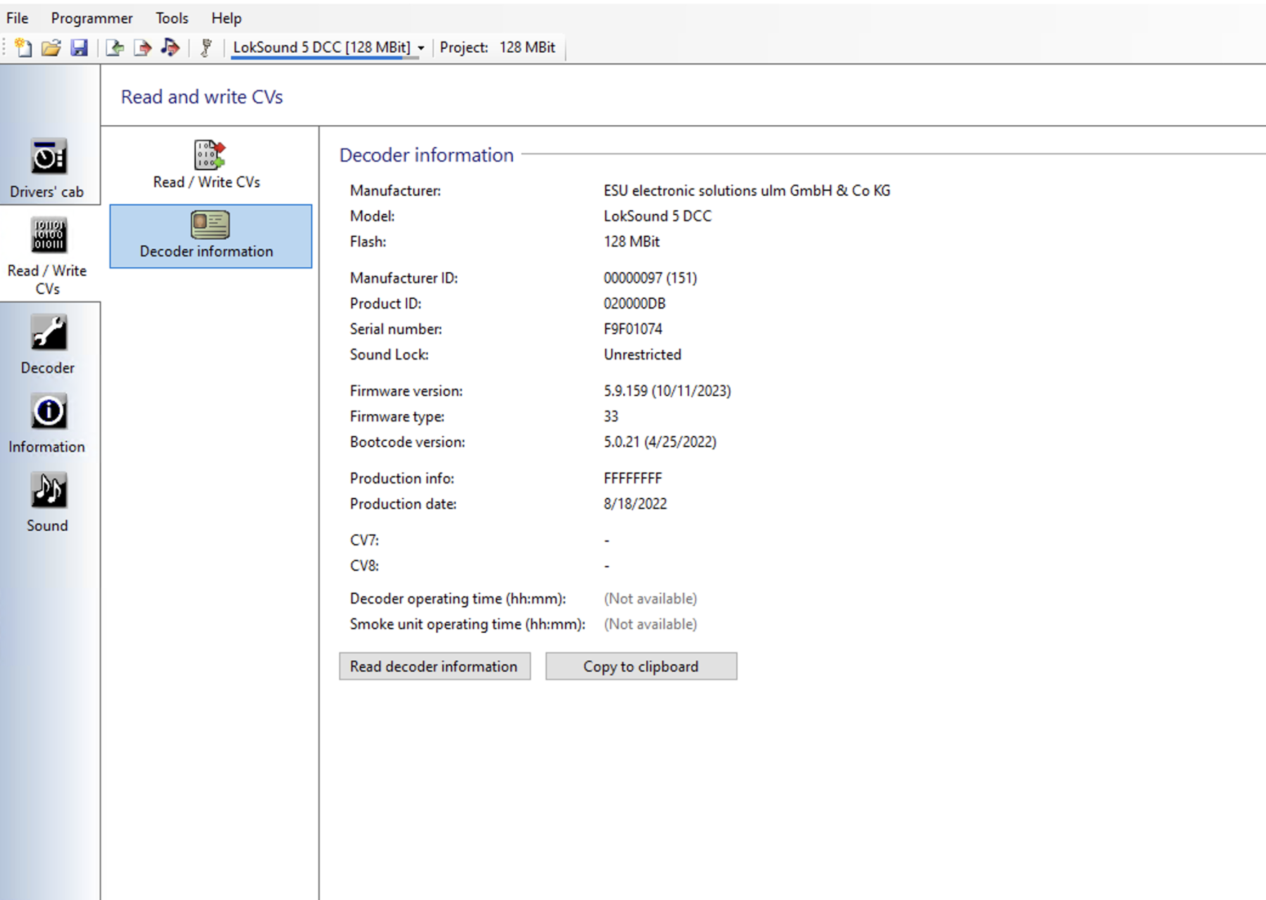

NMJ gebruikt standaard ESU decoders maar ze hebben hun eigen sound die ze in eigen beheer in de decoders laden en dan verkopen.
Wat bedoel je met geen support voor deze decoder? De decoder moet een gewone standaard decoder zien. Bij ESU is het altijd belangrijk dat je de laatste versie van de programmer software gebruikt. Dan krijg je ook de laatste firmware.
Als je de decoder probeert uit te lezen, wat krijg je dan? In de programmer in de linker tabs, selecteer "read/write CVs" en dan "decoder information". Dan kan je de decoder uitlezen en krijg je wat basis informatie van de decoder. Dat ziet er uit als:
Laat dat eens zien en dan kunnen we verder kijken. Waarschijnlijk moet de decoder opnieuw geladen worden. Helaas is de oorspronkelijk NMJ sound file niet beschikbaar maar ESU heeft wel een NOHAB file die ook wel goed te gebruiken is.

De NMJ schaal O Di3 modellen zijn nog niet zo oud en hebben een Loksound v4 of een 5 decoder.

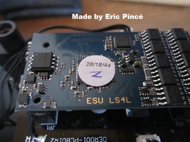

Deze zit er dus in

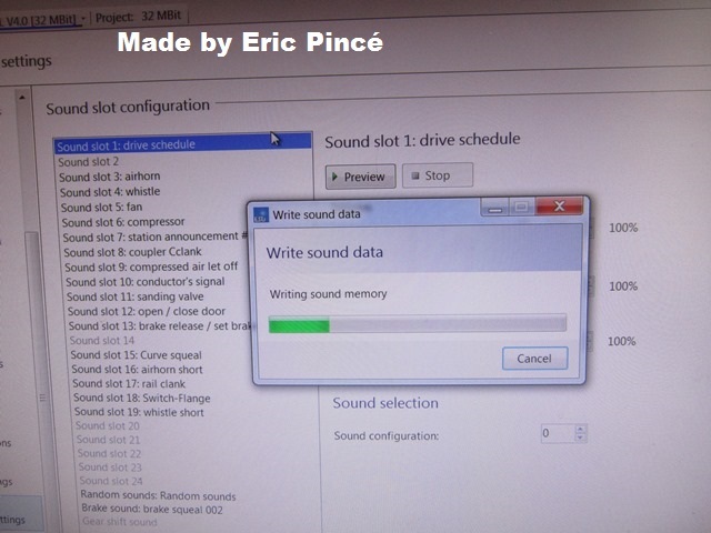

Dus een sound van de L catergorie gaat er steeds in van ESU, dus even geprobeerd
Ongeveer een half uurtje bijladen.
Maar een di3 sound is volledig anders dan de sound die je op de ESU side vind hoor, deze zijn van een MY, TMY , V170 en een MAV M61 versies van locomotieven.
Misschien dat er nog een mogelijkheid is om de originele er op te zetten, zat te denken een andere Di3 verise erop zetten en uitlezen en dan in de lege plaatsen, zou dit gaan denken jullie?

Je kan niet de sound van een decoder uitlezen en dan kopieren in een andere decoder. De enige manier is via een sound file.
De decoder is a Loksound V4 L, dat beperkt de mogelijkheden want de soundfile die Robert aangaf is alleen voor de Loksound 5 familie.
Voor de Loksound V4 modellen gebruik ik zelf een soundfile die ik zelf heb gemaakt met als basis de Amerikaanse 16-567C, 16-645C of 16-567BC files. In werkelijkheid klonk niet elke lok hetzelfde. Ook waren er diverse uitlaat verschillen. Bijvoorbeeld de later Deens MY loc's hadden een richelvormige uitlaat op het dak en dat gaf een heel ander geluid. De eerste 5 NOHABs (MY 1101-1104 en Di3.602) hadden vrijwel geen demping en dat gaf een heel rauw geluid, zeker in vergelijking met de latere modellen.
De upgrade met 645 onderdelen, wat vrijwel standaard is gebeurd met de meeste 567C motoren gaf het ook een wat ander geluid.
Ik kan je mijn Loksound V4 files wel opsturen en kijk maar of je dat wat vindt.
