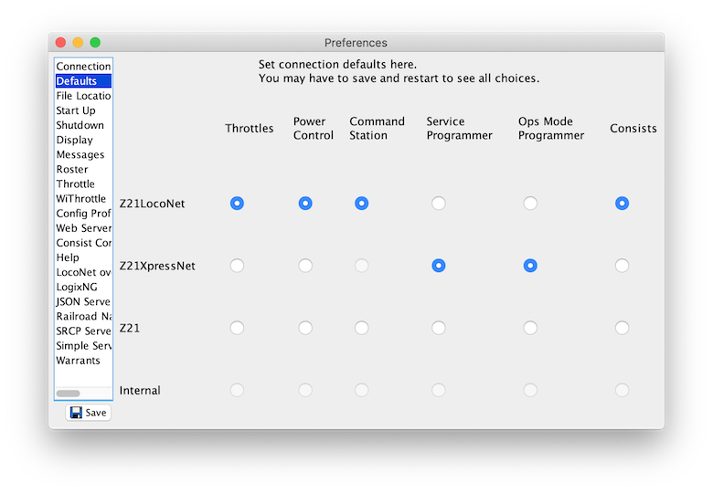

Sorry, eerst wat intro, de daadwerkelijke vraag volgt na:
Ruim twee weken geleden ontving ik eindelijk met Z21 start-pakket, met dus de Z21 + multimaus waarmee je een digitale modelspoorbaan kan aansturen, een DCC-locomotief, een paar wagons en een ovaaltje aan spoor. Goede deal voor zo'n 300 euro, want los is dit allemaal veel duurder.
Gelijk een tweede loc gekocht want met maar één locomotief kan je natuurlijk net zo makkelijk analoog rijden. Plus wat wissels, een ontkoppelspoor en een ESU SwitchPilot 3 Plus wisseldecoder om dat allemaal via DCC aan te sturen.
De reden dat ik zo'n Z21-startpakket zag zitten is dat je met apps op de iPhone en iPad (en ik neem aan de concurrentie) je baan aan kan sturen. Dan moet je wel nog 40 euro uitgeven aan een code om die functionaliteit op de Z21 te activeren.
Normaliter wordt een genetwerkte Z21 verkocht samen met een Wi-Fi router. Maar ik heb de mijne uit dat startpakket met alleen de unlockcode gekoppeld aan mijn thuisnetwerk. Dan moet je wel via de "Z21 maintenance tool" het IP-adres van de Z21 veranderen naar iets wat werkt binnen jouw netwerk. (Dat ding is wel te stom om gewoon via DHCP een IP-adres te bemachtigen...)
Vervolgens ontdekte ik gister
JMRI
. Dit is software om je baan aan te sturen, met als onderdeel daarvan DecoderPro voor het instellen van alle laatste details van de decoders in je locomotieven. JMRI op je computer kan via het netwerk met de Z21 praten en daarmee met de decoders van de locs. Maar...
Ok, misschien nog iets te veel tekst, je kan eventueel ook dit overslaan:
Gister was ik bezig met CV's uitlezen en wijzigen via DecoderPro. In eerste instantie ging dat supertraag: blijkbaar wordt hier een systeem uit de oertijd gebruikt waarbij er alleen digitale communicatie van de controller naar de loc mogelijk is, maar niet in omgekeerde richting. Het enige wat de loc kan doen is even kort de motor aanzetten om een vraag van de controller te bevestigen. Dus dan gaat de controller voor een CV letterlijk alle mogelijke waarden van 0 - 255 langs tot-ie ziet dat er op het programmeerspoor wat stroom getrokken wordt door de motor van de loc als bevestiging dat die CV die waarde bevat...!
(De Z21 Start heeft geen aansluiting voor een programmeerspoor. Als je wel de optie programmeerspoor gebruikt worden de CVs die je schrijft op ALLE locs die op dat moment op je baan staan ingesteld!)
Maar wat later had DecoderPro blijkbaar besloten dat het ook mogelijk was het modernere RailCom-systeem te gebruiken waarmee locs gewoon terug kunnen praten naar de controller. In plaats van zeer langdurig met allemaal gehakkel van de loc was het uitlezen van CVs nu supersnel zonder gedoe.
Alleen... als ik me niet vergis werkte
uitlezen
alleen via POM ("programming on main track") maar het
schrijven
van CVs ging dan niet lekker: het werkte wel, maar JRMI kreeg geen bevestiging van de loc dus het was allemaal supertraag.
Schrijven ging wel goed en snel bij de optie programmeerspoor. Maar dan lukte
lezen
van de CVs juist weer niet.
En vanochtend lukte het me niet om weer fatsoenlijk CVs te lezen, het was weer traag met geratel van de loc(s) in kwestie.
Vraag: wat moet ik doen om te zorgen dat CVs zowel snel gelezen als geschreven worden met DecoderPro en de Z21?

Ok, mysterie opgelost: door op een paar plekken XpressNet als "default" te kiezen in de instellingen (preferences) is het zonder probleem mogelijk snel CVs uit te lezen en ze ook zonder problemen naar de loc te schrijven in "program on main" stand. Als er maar één loc op het spoor staat kan je ook makkelijk de decoder automatisch detecteren.
