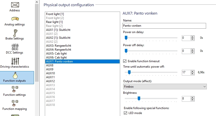

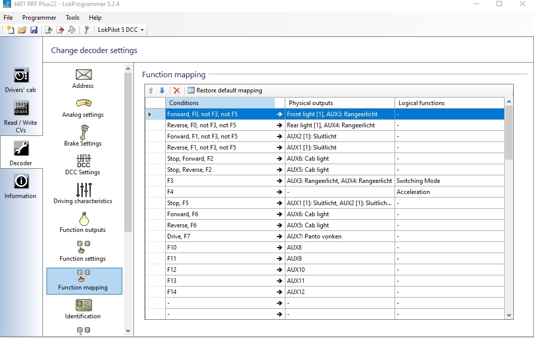

Hallo Forum bezoekers,
Kan iemand mij stapsgewijs informeren hoe ik met een ESU Lopi V5 een pantograaf flitser kan realiseren.
Het blauwe smd ledje heb ik aan de pantograaf gemonteerd.
Ik hoor graag jullie kennis en ervaring op het bovenstaande.
Bij voorbaat dank.
Gerard

Je zou ook nog een vink kunnen zetten in "Function timeout" zodat hij alleen enkele seconden werkt bij het gaan rijden.

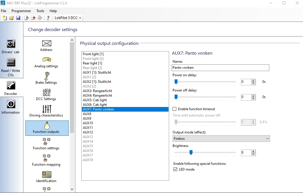

Hoi Ruud,
Ik ben in het bezit van een ESU lokprogrammer en een ESU testbankje en heb daarop een ESU lopi V4.0 aangesloten.
Op de aux 7 uitgang heb ik een ledje met een weerstand aangesloten met  "single strobe "lichtflits om te testen.
Wat blijkt, dat het ledje met vaste regelmaat oplicht .
Nu mijn vraag; weet jij een optie waarbij je random of met een tijdsinstelling de flits/ vonk kunt instellen ?
Een rijdende E-lok met continu een flits/vonk licht is ook niet realistisch.
Ik ben erg benieuwd of jij  mogelijkheden kent.
Groet Gerard

ik gebruik "firebox".
Je kunt ook instellen dat alleen flitsen bij het rijden en dan automatisch maar enkele seconden uit schakelen zodat ze alleen vonken bij het optrekken.

Ik gebruik een blauwe 0402 smd led, ,n witte kan ook, wat je zelf het leukste vind
Groet Gerard

Werkt het nu zoals bedoeld?

Hier zou ik wel graag eens een filmpje van zien.
Lijkt wel mooi om te zien.
  • Berichten: 6426
Re: Pantograaf Flitser via ESU Lopi V5
« Reactie #7 Gepost op: 11 November 2023, 08:04:51 »
https://www.youtube.com/shorts/DLV8LUTst2M
Helaas is dit stukje test rail vuil en slecht, vandaar dat de lok plots stopt ;D.
