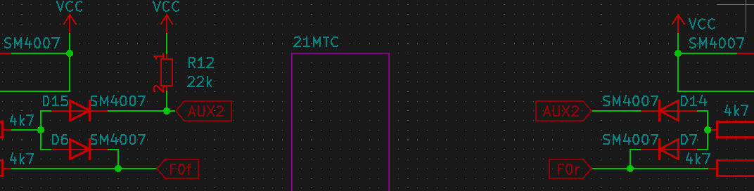

@ Marcel112: het is toch wel erg duidelijk in de tekening te zien dat elke LED of serieschakeling van LEDs z'n eigen weerstand heeft.
Daar heb je dan wél een van de mogelijk oorzaken al benoemd.
Ík heb nog geen enkele schakeling van LEDs in serie aan een ESU decoder gehangen. Iedere LED heeft zijn eigen weerstand nodig om de stroom goed te laten lopen. Anders geven de leds in de schakeling altijd rare beelden.

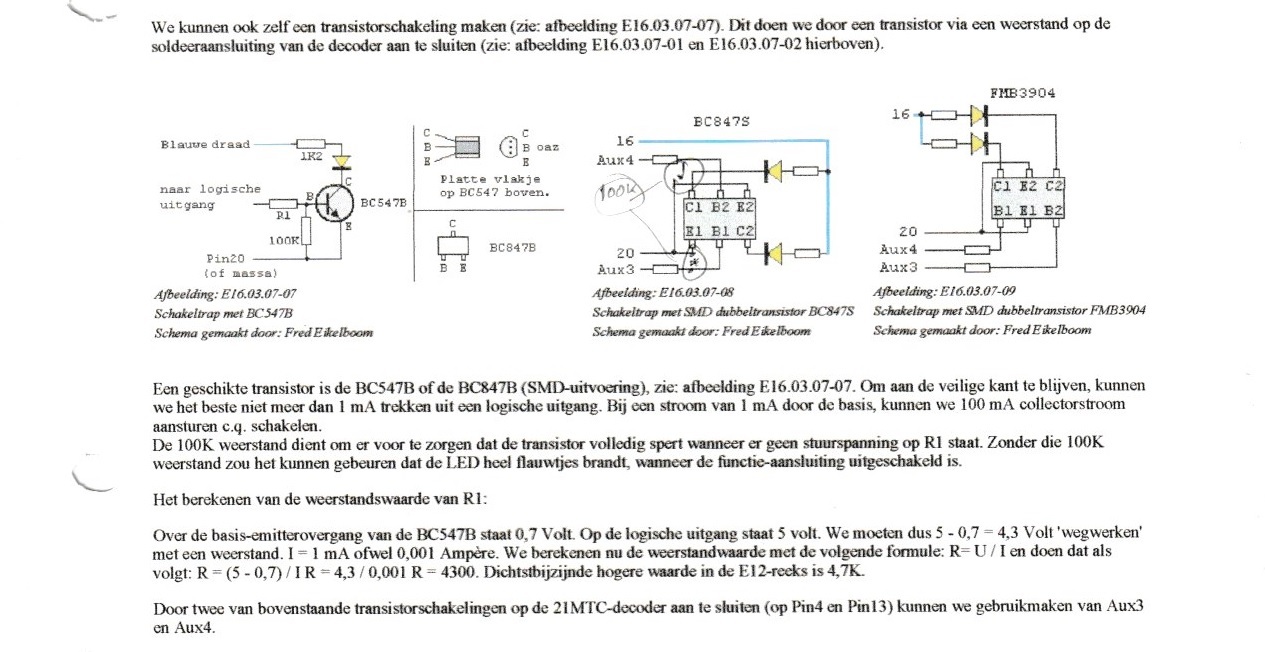

Hoi
Had een zelfde probleem met oplichtende led achter een AUX poort maar das heel lang geleden.
Het was wel een NPN transistor en deze moest je ontkoppelen dmv een 100K weerstand tussen de basis en emitor.
In jou geval is het een PNP transistor maar denk dat dezelfde ontkoppeling van toepassing is.
Dit alles staat ook in de encyclopedie van Benelux spoor.
Vriendelijke groet Frans

... Iedere LED heeft zijn eigen weerstand nodig om de stroom goed te laten lopen. Anders geven de leds in de schakeling altijd rare beelden.
Sterker nog, zonder serie weerstand geven de leds een heel fel en een heel kort beeld  ;D
Nog een puzzel, voor jullie dan  ;) Ik heb behalve dat ene ledje nog een ander euvel ontdekt. In dit schema zit een gigantische fuckup, ik weet wat het is. Zien jullie het ook?
Ik ga de bout even aanzetten om dit recht te zetten...

In ieder geval twee leds zonder weerstand....

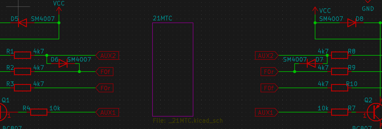

Niet op mijn print hoor  ::)
Ik heb de ontbrekende diodes toegevoegd dat loste probleem #2 op. Het bleek ook dat ik een andere verkeerd om had gesoldeerd (daarom laten we machines dit werk dus doen) En ik heb nu 10k weerstand tussen AUX en VCC/V+ gehangen en verdomme het werkt ook nog eens. Het faden is nu helemaal weg.  ;D
Probleem #2 die missende diodes die moesten tussen rangeer verlichting en de AUX2 komen. Ik had zowel nu links als rechts doorgelust en daardoor brandden de rangeerlichten altijd als de verlichting werd aangezet. Les van de dag, laat nooit iets floaten.
