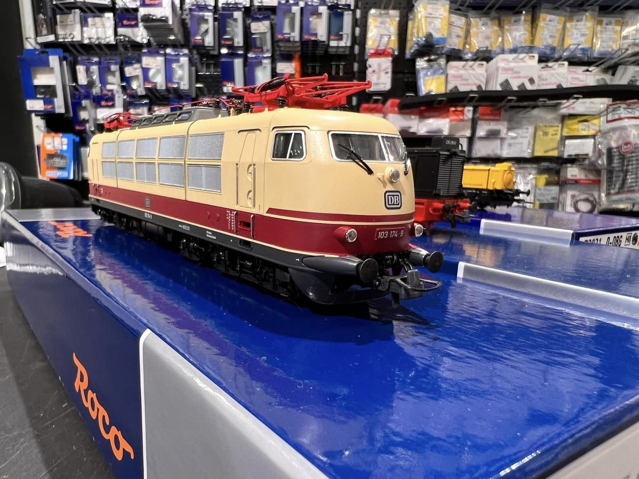

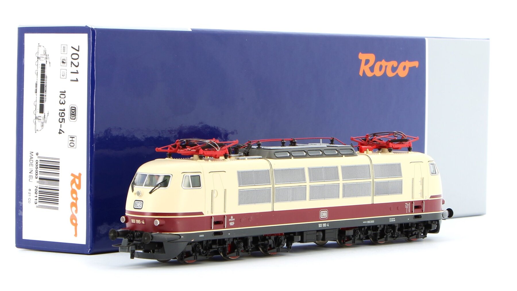

Weten jullie wat het verschil is tussen deze DB 103’en?
Roco 7510001 versus 70211

Andere decoder:
7510001: MS450P22
70211: MX645P22
Handleidingen voor beide zijn hetzelfde.
Beide hebben Pufferkondensator.

Ander locnummer.
En één of twee deurkrukken, dacht ik even te snel.
Maar die zijn blijkbaar anders op de linker- dan wel rechterzijde en verschillend aan stuurpost 1 of 2 ..
Anders gezegd, stuurboord 'vooraan' heeft 2 deurhendels, bakboord slechts 1.
Andere lengte, is het ook niet: lengte over buffers 19,50 m / 20,20 m (vanaf 103 216 + 103
De 195 heeft rode wielschijven. En de 174 ? Moeilijk of niet te zien...
De locs hebben elk een andere baanschuiver of hoe heet die 'voorspoiler' .
